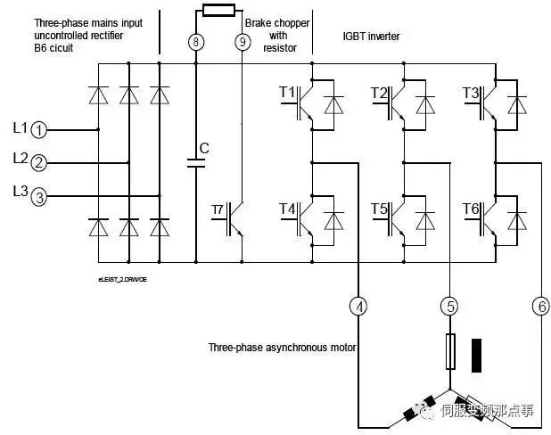

变频器的工作原理可知,改变电机工作电源频率需要经过整流-->逆变的过程,制动电阻就处在整流后的位置,见下图⑧和⑨之间的电阻:
那么制动电阻是起什么作用呢?
下图示例中:

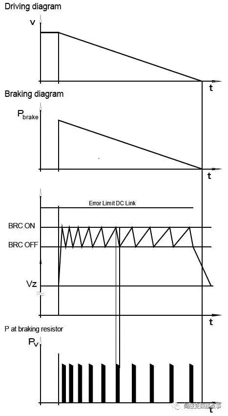

当电机处在减速阶段时,电机开始向变频器反馈能量,即P-brake;
然后直流电压开始升高,当电压升高到一定阈值后,制动斩波器(BRC)处于ON的状态,此时反馈的能量开始释放到制动电阻上,即Pv
由于多余的能量通过制动电阻以热能的形式消耗掉,因此直流侧电压开始降低,当降低到一定阈值后,制动斩波器(BRC)处于OFF的状态,制动电阻不再工作。
以上就是制动电阻工作的原理及流程。

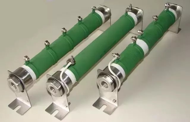

制动电阻的选择
制动电阻的选择除受到变频器专用型能耗制动单元最大允许电流的限制外,与制动单元也并无明确的对应关系,其阻值主要根据所需制动转矩的大小选择。
功率根据电阻的阻值和使用率确定。制动电阻阻值的选定有一个不可违背的原则:应保证流过制动电阻的电流IC小于制动单元的允许最大电流输出能力,即:R > 800/Ic
其中:800 —— 变频器直流侧所可能出现的最大直流电压。
Ic —— 制动单元的最大允许电流。
为充分利用所选用的变频器专用型制动单元的容量,通常制动电阻阻值的选取以接近上式计算的最小值为最经济、同时还可获得最大的制动转矩,然而这需要较大的制动电阻功率。在某些情况下,并不需要很大的制动转矩,此时比较经济的办法是选择较大的制动电阻阻值、也因此可以减小制动电阻的功率,从而减少购买制动电阻所需的费用,这样的代价是制动单元的容量没有得到充分利用。
