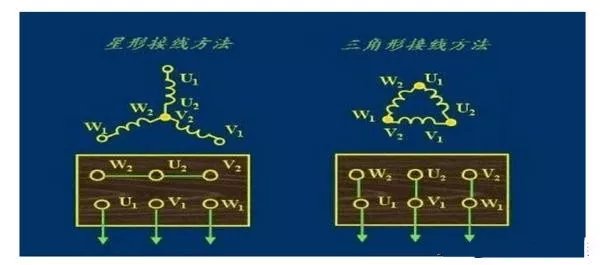

15.怎么才能知道电机是△/y接法?星形接法是三相绕组一端相连,另一端分别接三相电源,形状像字母“y”;三角接法是三相绕组首尾相连,形成一个“△”形,三角形的顶端再接三相电源。它们的相电压不同,一般星形接法的电机额定电压是220v,三角接法的额定电压是380v。接法在接线盒的盖板内外侧一般都会有标明,不同的接法对应不同的电源电压。

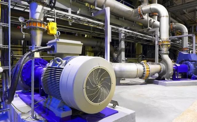

18.一台额定电流为12a的潜水泵,启动电流最大达到了227a,此时就会引发上游开关热磁保护动作跳闸?起动电流的瞬时值与负载无关,即使泵叶卡涩也不应该造成起动电流瞬时值的最大值变化。若果真泵叶卡涩,只会造成起动电流持续时间较长,降不下来(这倒可能造成上游开关热磁保护动作跳闸)。若电机绕组对地绝缘正常,起动电流最大值偏大的原因很可能是由于绕组相间或匝间绝缘电阻值下降的原因造成的。相间绝缘下降检查较容易,而要检查匝间绝缘下降就很困难了。起动电流最大值偏大的原因还可能三相绕组的某一相部分断线(若绕组采用双线并绕的话)。可以采用双臂电桥测量三相绕组的直流电阻值,若发现偏差较大,应该怀疑某一相部分断线(电阻值较大的相断线)。此外,还应该注意该电机是否并联有改善功率因数的电容器,若电容性能变差,也会造成起动电流值偏大的现象。

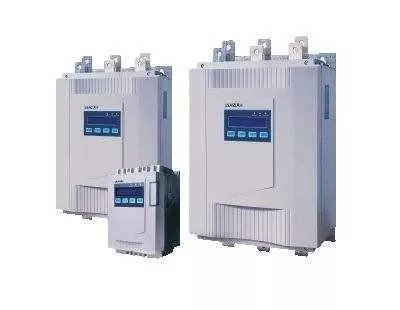

22.采用变频器运转时,电机的起动电流、起动转矩怎样?采用变频器运转,随着电机的加速相应提高频率和电压,起动电流被限制在150%额定电流以下(根据机种不同,为125%~200%)。用工频电源直接起动时,起动电流为6~7倍,因此,将产生机械电气上的冲击。采用变频器传动可以平滑地起动(起动时间变长)。起动电流为额定电流的1.2~1.5倍,起动转矩为70%~120%额定转矩;对于带有转矩自动增强功能的变频器,起动转矩为100%以上,可以带全负载起动。

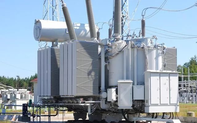

25.使用100kva变压器供给总功率300kw电器(最大为37kw )够用不?100kva的变压器能带多大的负载?看公式就知道了:p=容量*功率因数*80%=100*0.9*80%=72kw一般超负荷20%运行1小时是允许的,所以够用。主要看总电流超没超,100kva的变压器高压电流是5.8a,低压电流是150a。即便偶尔超也不要紧,主要看温升别超过55度。温升等于实际温度减去环境温度。
