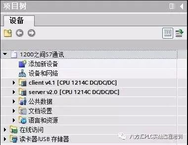

使用 STEP 7 V13 在同一个项目中,新建两个S7-1200站点,然后做 S7 通讯。
1.1 使用 Step7 V13生成项目

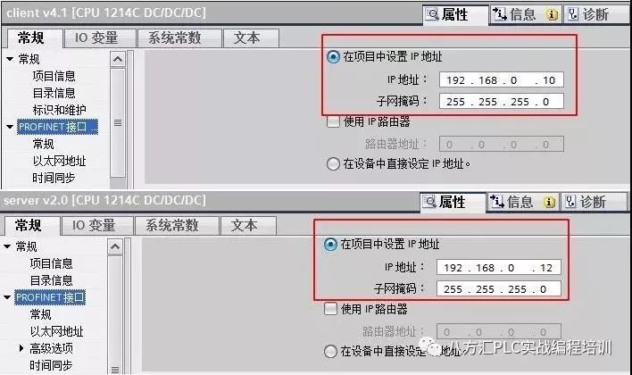

使用 STEP7 V13创建一个新项目,并通过“添加新设备”组态 S7-1200 站 client V4.1,选择 CPU1214C DC/DC/DC V4.1(client IP:192.168.0.10);接着组态另一个S7-1200站server v2.0,选择CPU1214C DC/DC/DC V2.0(server IP:192.168.0.12),如图 1 所示。

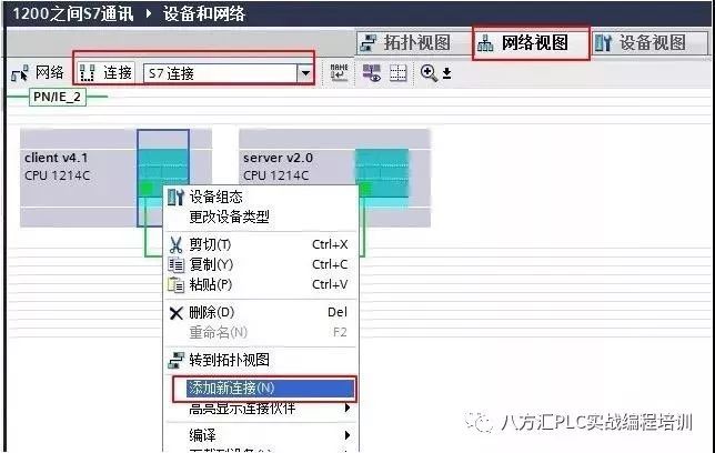

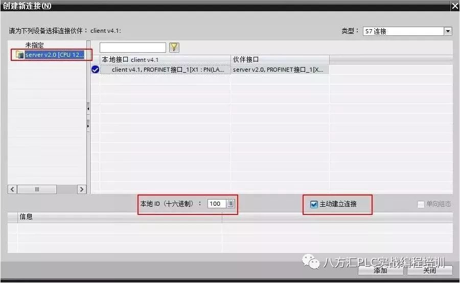

在“设备组态”中 ,选择“网络视图”栏进行配置网络,点中左上角的“连接”图标,连接框中选择“S7连接”,然后选中client v4.1 CPU(客户端),右键选择“添加新的连接”,在创建新连接对话框内,选择连接对象“server v2.0 CPU”,选择“主动建立连接”后建立新连接,如图 2 所示。
图 2 建立 S7 连接

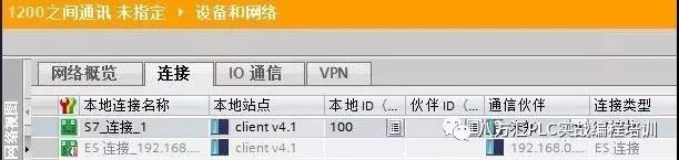

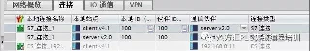

在中间栏的“连接”条目中,可以看到已经建立的“S7_连接_1”,如图 3 所示。
图 3 S7 连接

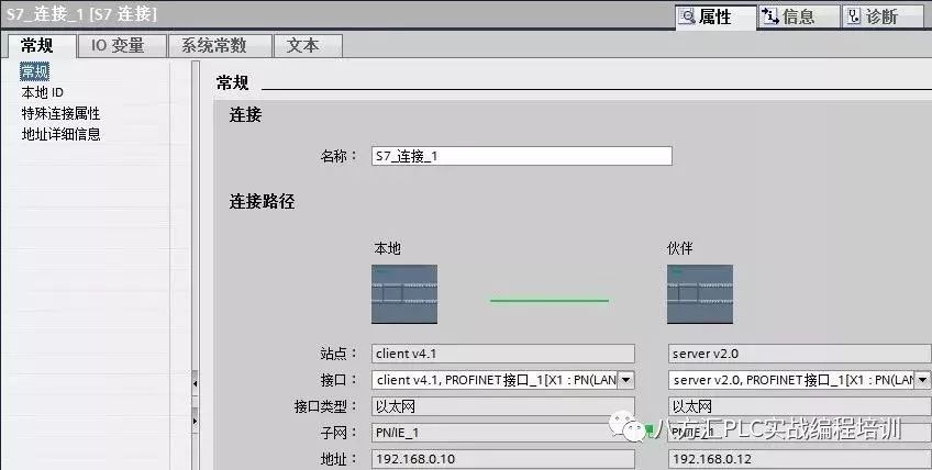

点中上面的连接,在“S7_连接_1”的连接属性中查看各参数,如图 4 所示。

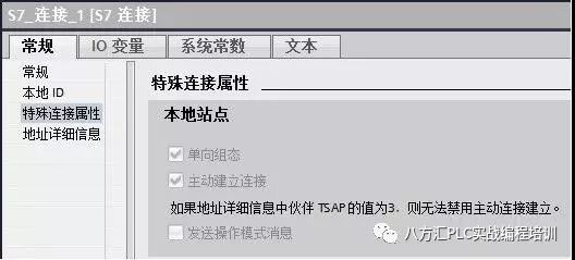

在常规中,显示连接双方的设备,IP地址。
在本地ID中:显示通讯连接的ID 号,这里ID=W#16#100(编程使用)。
在特殊连接属性中:可以选择是否为主动连接,这里client v4.1是主动建立连接。
在地址详细信息中:定义通讯双方的 TSAP 号,这里不需要修改。
图 4 连接的属性

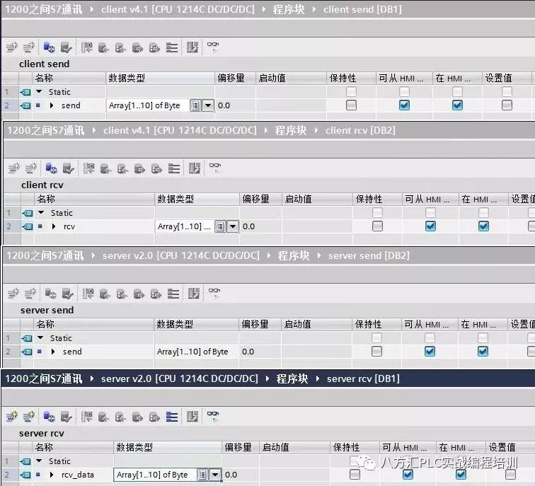

在 S7-1200 两侧,分别创建发送和接收数据块 DB1 和 DB2,定义成 10 个字节的数组,如图 6 所示。
图 6 数据块

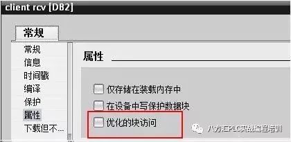

注意:数据块的属性中,需要选择非优化块访问(把默认的勾去掉),如图 7 所示。
图 7 数据块属性-非优化的块访问

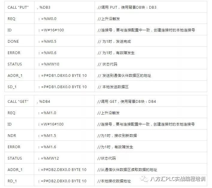

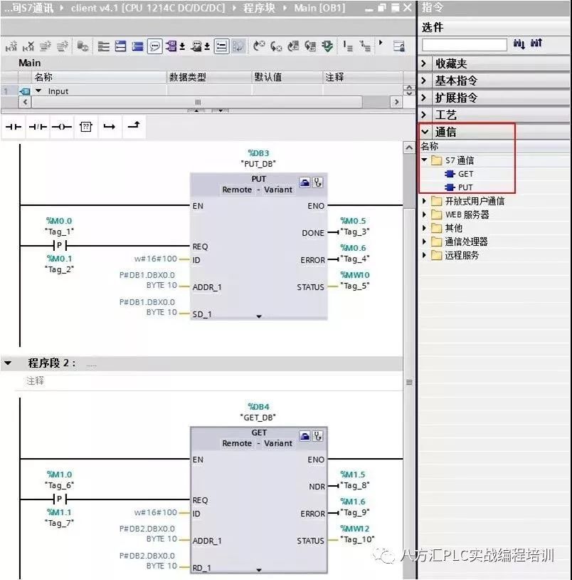

在主动建连接侧编程(client v4.1 CPU),在OB1中,从“Instruction”>“Communication”>“S7 Communication”下,调用 Get、Put 通信指令,如图 8 所示。
图 8 发送接收指令调用
功能块参数意义如下表1.
表1. 功能块参数意义

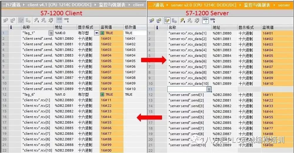

通过在 S7-1200 客户机侧编程进行 S7 通讯,实现两个 CPU 之间数据交换,监控结果如图 9 所示。
图 9 监控结果

在“设备组态”中 ,选择“网络视图”栏进行配置网络,点中左上角的“连接”图标,连接框中选择“S7连接”,然后选中client v4.1 CPU(客户端),右键选择“添加新的连接”,在创建新连接对话框内,选择连接对象“未指定”,如图 10 所示。
图 10 建立 S7 连接

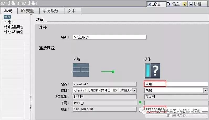

点中上面的连接,在“S7_连接_1”的连接属性中查看各参数,如图 12 所示。
在常规中,显示连接双方的设备,在伙伴方“站点”栏选择“未知”;在“地址”栏填写伙伴的IP地址192.168.0.12。
在本地ID中:显示通讯连接的ID 号,这里ID=W#16#100。
在特殊连接属性中:建未指定的连接,建连接侧为主动连接,这里client v4.1是主动建立连接。

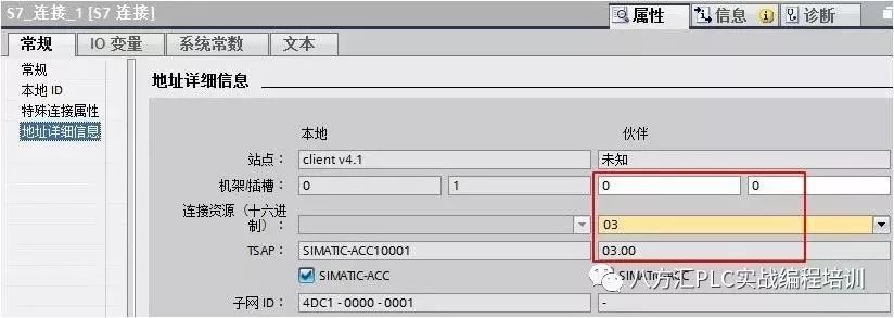

在地址详细信息中:定义伙伴侧的 TSAP 号(注意:S7-1200预留给S7连接两个TSAP地址:03.01和03.00),这里设置伙伴的 TSAP:03.00。
图 12 连接的属性及设置后连接状态

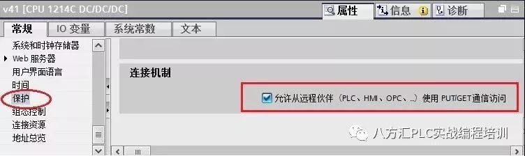

请注意,以上例子中使用的作为服务器的PLC是固件版本V2.0的S7-1200 CPU,如果您使用固件版本为 V4.0 以上的 S7-1200 CPU 作为服务器,则需要如下额外设置,才能保证S7通信正常。
请点开作为S7服务器(sever)的 CPU 的设备组态,“属性->常规->保护”里“连接机制”一项需要勾选“允许从远程伙伴(PLC\HMI\OPC\...)使用 PUT/GET 通信访问”,如下图所示:
图14 通信保护设置
