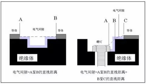

电气间隙是在两个导电零部件之间或导电零部件与设备防护界面之间测得的最短空间距离。即在保证电气性能稳定和安全的情况下,通过空气能实现绝缘的最短距离。
电气间隙的大小和老化现象无关。电气间隙能承受很高的过电压,但当过电压值超过某一临界值后,此电压很快就引起电击穿,因此在确认电气间隙大小的时候必须以设备可能会出现的最大的内部和外部过电压(脉冲耐受电压为依据)。在不同场合使用同一电气设备或运用过电压保护器时所出现的过电压大小各不相同。因此根据不同的使用场合将过电压分为Ⅰ至Ⅳ四个等级。

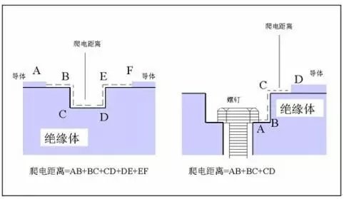

爬电距离:沿绝缘表面测得的两个导电零部件之间或导电零部件与设备防护界面之间的最短路径。即在不同的使用情况下,由于导体周围的绝缘材料被电极化,导致绝缘材料呈现带电现象。此带电区(导体为圆形时,带电区为环形)的半径,即为爬电距离。

二)电气间隙爬电距离的测量路径
a)、所考虑的路径包括一个具有任一深度而宽度≧Xmm的平行边沟槽。
b)、所考虑的V形沟槽路径在GB4943,GB8898,GB19212.1包括内角角度,而宽度大于Xmm。
在GB15092.1开关中路径包括宽度大于Xmm,对角度没有作出相关要求。
c)、所考虑的路径包括肋。
d)、所考虑的路径包括两边沟槽宽度≧Xmm的一个非粘合接缝。
e)、所考虑的路径包括一个扩展边的沟槽。
f)、在螺钉头与槽壁之间的空隙太窄<Xmm,可不予考虑。
