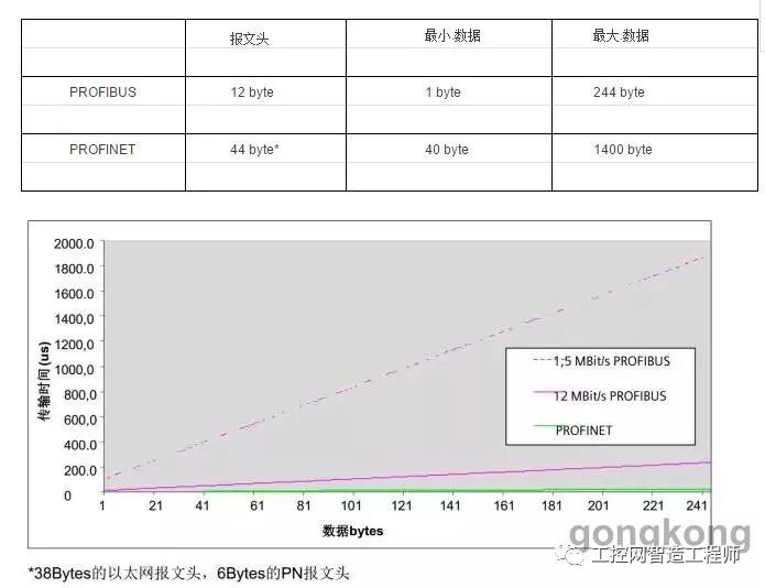

PROFINET和PROFIBUS是PNO组织推出的两种现场总线。两者本身没有可比性,PROFINET基于工业以太网,而PROFIBUS基于RS485串行总线。两者协议上由于介质不同完全不同,没有任何关联。两者相似的地方都具有很好的实时性,原因在于都使用了精简的堆栈结构。基于标准以太网的任何开发都可以直接应用在PROFINET网络中。世界上基于以太网的解决方案的开发者远远多于PROFIBUS开发者,所以,有更多的可用资源去创新技术。
PROFINET与PROFIBUS的性能比较
对于PROFIBUS,数据传输的带宽最大为12Mbps。
对于PROFINET,数据传输的带宽为100Mbps。
对于PROFIBUS,数据传输的方式为半双工。
对于PROFINET,数据传输的方式为全双工。
对于PROFIBUS,一致性数据最大为32bytes 。
对于PROFINET,一致性数据最大为254bytes 。
对于PROFIBUS,用户数据的最大为244bytes 。
对于PROFINET,用户数据的最大为1400bytes。
对于PROFIBUS,12Mbps的最大总线长度为100m。
对于PROFINET,设备之间的总线长度为100m。
