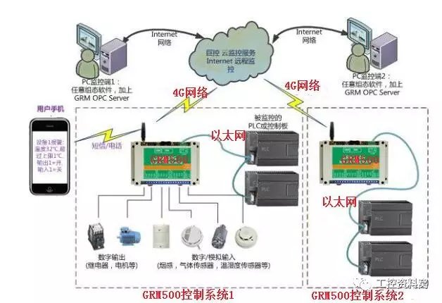

一、 力控组态PLC远程监控网络结构
1. 巨控GRM500和PLC通过以太网连接,GRM500通过插入的手机卡4G或者网线或者WIFI上网。
2. 远程电脑只需能上网,即可,不需要固定IP,不需另外的服务器。
3. 远程电脑上需安装OPCSERVER,然后登陆对应模块的序号和密码。
4. 力控组态软件是通过OPC接口从OPCSERVER访问远程的PLC数据。

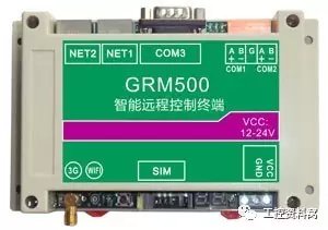

1. GRM500G一台(插入开通流量的4GSIM卡或者网线或者WIFI)和西门子S7-1200PLC通过网线S7_TCP连接。

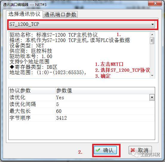

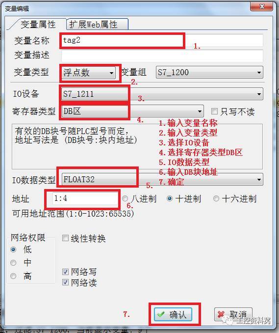

1. 使用GRM500工程配置软件GRMDev3完成GRM500的工程开发和下载,选择西门子S7-1200的S7_TCP协议,建立设备,配置需要远程监控的变量,及对应的PLC寄存器地址。

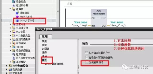

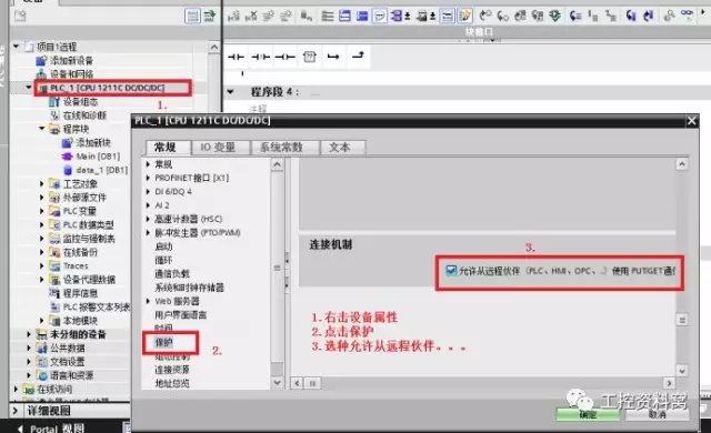

2. 在博途TIA_PLC编程软件里面的设置如下 :
3.DB块设置
如果程序中有 DB数据块,右击相应的 DB块,选择“属性”,把优化的快访问前面的勾取消掉

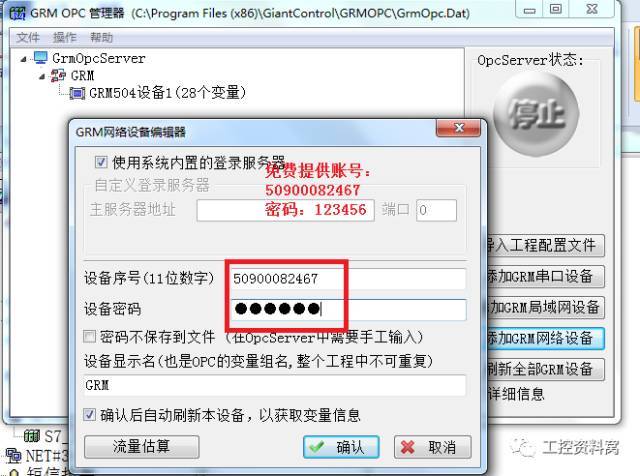

5.在电脑上使用巨控GrmOpcServer软件包中的GRMOPC管理器(GrmOpcMgr.exe),“添加GRM设备”后,并点击“刷新全部GRM设备”。这样GRMOPCSERVER就通过网络获取了模块中定义的需要远程监控的变量!

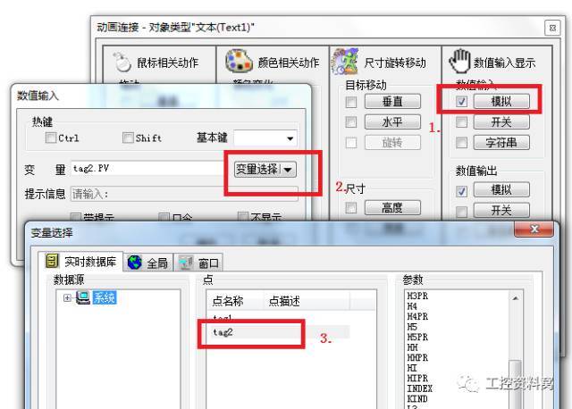

6.使用力控组态软件开发工程,将组态软件的变量关联到对应的OPC寄存器,巨控提供的免费OPC软件采用标准的OPC接口,可以和任何组态软件无缝连接,性能稳定。
在组态软件数据词典中,将力控组态软件变量直接关联到OPCSERVER中模块的变量。
这样,就已经完成了远程PLC变量到组态软件变量的全部映射在力控组态软件中组态画面,使用刚才建立好的变量即可。

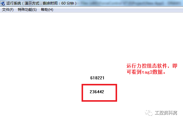

7.运行力控组态软件,即完成力控组态PLC远程监控开发。
