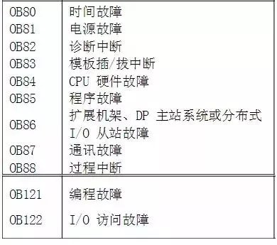

所以记住了这些故障处理OB:
? OB3*的循环中断有啥用。
常用的,OB3*,OB4*,OB8*,OB100~102,OB120,OB121.
