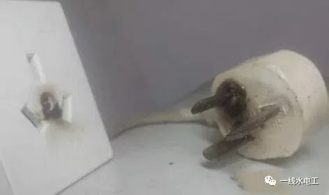

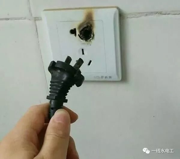

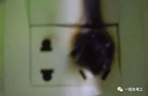

1,插座经过长时间的插拔。弹力变弱,接触压力变小,导致运行中过热。
2,经常带大负荷拔插头,导致接触面被弧光烧坏。接触电阻大,也容易过热。
3,插头或插座与导线的连接处没有接好或者接触面积太小。导致运行中过热。
4,长期超负荷使用。总之,插头被烧坏,主要是上述三点原因造成的。
那么具体的解决办法是什么呢?
1,选择正规厂家出厂的,质量好的插头和插座。
2,如果有可能的话,尽量不要带着负荷插拔。比如说热水器,可以先把热水器关掉然后再拔掉插头。3,插座和插头的接线应可靠牢固。接触面要够大。
4,如果插座用的时间长了。接触片发生了形变,可以人为的调整一下,使之保持足够的压力,过热现象也可以消除。
5,所接的符合不能超过插头与插座的额定负荷。我想只要做到以上这些,插头与插座就能够避免过热。
我处理过此类故障,一朋友家刚装修不久,落地空调插座就烧成这样!更换大插座后我问:是否每次你都直接拔插头来关机呢?答是。这是错误的操作!
原因很简单,切断电源时,负荷越大产生电弧越大,只有原设备所配备的开关是匹配的,当设备关闭后,只有电压没有电流,这时才能安全的拔掉插头!
一般插座带的开关更容易打火发热烧坏,只能用于较小功率电器(如电视、风扇等可用此开关),于到大功率的如电暖器就直接拔插,当然容易损坏,但这本身就是易损的东西,坏了换个也容易,如果把千把块钱的电器开关坏了你修理可能要比这贵(还不算修理工骗你的)。
出现这种现象主要是1 插座质量有问题,建议买品牌插座,2 插座额定电流与用电器功率不匹配,3 用电器插头为劣质品,表面氧化,在插孔内接触不良。
一个是集中用电超负何。二个是带负何拨插头电狐所至,三个是不良电源线线径太小,背不起发热。
