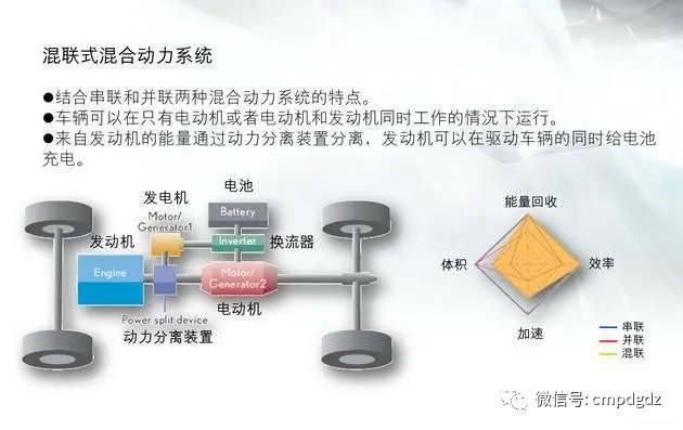

混联式结构,在并联式结构的基础上增加了一台发电机。电动机和发动机可以共同驱动车辆,同时,发动机通过发电机和电动机连接在一起,发电机可以持续为电池充电,也可以给电动机供电,从而让发动机和电动机之间的关系变得更加灵活:既可以单独驱动车辆,又可以共同驱动车辆,还可以互相驱动,如此的结构可以方便在不同的工况下采用不同的驱动方式。
混联式结构,一般不具备传统意义上的变速箱,使用行星齿轮结构的耦合单元(或多个离合器的变速箱)替代了变速箱,起到连接、切换两种动力以及减速增扭的作用,也就是所谓的动力分流装置PSD(power split device)。
以下图行星齿轮为例,其中sun gear接发电机,carrier连接发动机,ring gear接电动机和输出轴,在不同的车速状态,PCU计算出发动机的转速,通过控制电动机和发电机的转速,使发动机要么不转(发电机和电动机都是可以反转的,起步或者低速时,电动机和发电机的转动方向相反,互相抵消,从而保持发动机转速为0),要么保持在2000rpm~3000rpm的高效率区间,从而让发动机和电动机的优势都充分发挥。(这部分特别有趣,完美展现了机械之美,感兴趣的朋友可以深入研究)

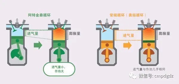

当然,技术难点就是结构要比串联和并联式更为复杂,在不同的状态下对发动机和电动机的出力要进行精确控制。对于大部分厂家来讲,还有一个难点,就是丰田已经申请了混联混合动力的专利。大家为了规避丰田的专利,只能选择不同于THS的其他结构。因为有了混合动力,所以发动机本身的低速扭矩就不再重要了,然后针对混合动力来优化传统发动机,开发出了阿特金森发动机,进一步提高效率。

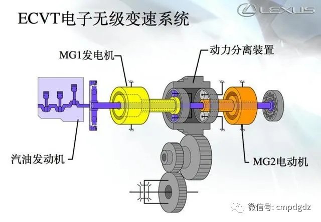

两台电动机加行星齿轮的技术方案:结构如上图,两台电机为MG1和MG2。MG1在变速箱前,主要用来发电,MG2在变速箱后,主要用于驱动车辆。当然它们的分工也不是绝对的,MG1还负责启动发动机,MG2在刹车时候给电池充电。车辆在低速或者低负载时,只由MG2来驱动车辆;车辆在正常行驶时,发动机驱动车辆,同时靠MG1给电池充电同时驱动MG2;当急加速时,发动机和MG2同时驱动车辆,获得最佳的性能;在车辆减速刹车时,MG2将进行发电并充入电池。这些工作都是在PCU(power control unit)的控制下自动的进行,比如急加速时,PCU会控制逆变器输出高电压,从而让MG2爆发更强的动力。MG1、MG2、发动机和车轮之间的动力传递由ECVT(Electronic Continuously Variable Transmission)即电子无级变速系统来完成,配合PCU可以实现酣畅淋漓平顺流畅的驾驶体验。

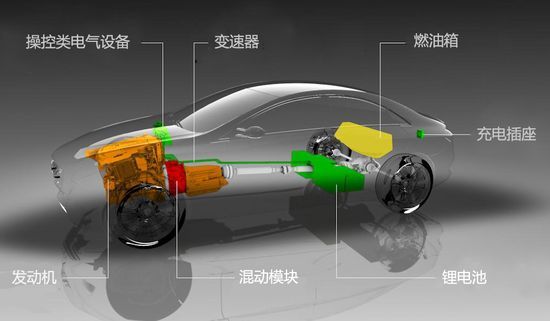

这套技术方案是在变速箱中增加电动机,当然这种结构更适合插电式,但是其在电池电量耗尽时根本就不省油。前面说的通用的混合动力系统采用了更为复杂的结构,虽然理论上可以做到更好的性能,但是这套系统还需要经历不断的优化和市场的检验。
