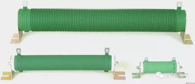

上图就是制动电阻器,我用一个词概括一下它的作用吧,这个词就是:“发热”,不错,它的使命就是发热,通过发热消耗电能。说专业一点就是让将电能转换成热能消耗掉。也许你有个问题:"从哪里来的电?",不忙,等会再解答。
制动器电阻器的从结构来说种类很多,常见的有:波纹制动电阻,铝壳制动电阻,不锈钢制动电阻器等等。具体选用哪一种要视工作环境而定。每一种都有各自的优缺点。

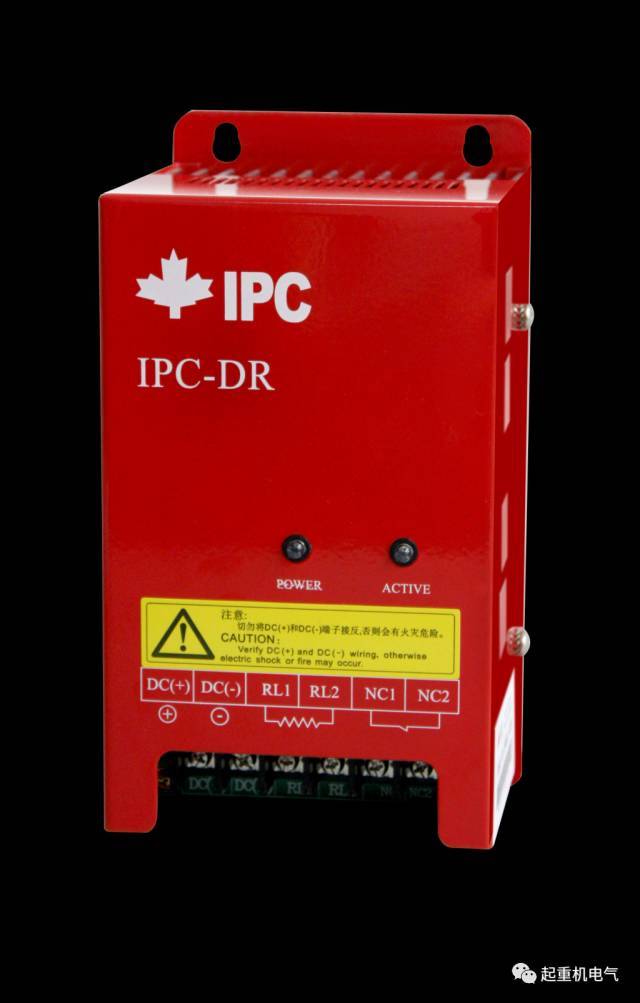

这个就是制动单元了,当然大家最常见的估计是某川的白色那种制动单元,因为我不喜欢岛国货,所以就不用某川的照片,任性中……
言归正传,我们也用一个词来概括一下它的作用:"开关",没错,它其实就是一个高级一点的开关,不同于普通开关的是它是内部是一个大功率晶体管GTR。可以通过较大电流,还可以以很高的动作频率通断,动作时间在毫秒级。

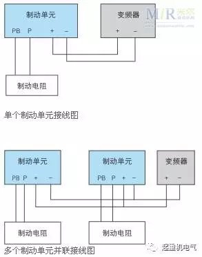

对制动电阻器和制动单元大概了解后,我们接下来看一下它们和变频器的接线图
看完这张图,有细心的童鞋会发现不对呀,我见过的很多制动电阻器都是直接接在变频器上的,没有看到制动单元呀?小编可以很负责的告诉你,只要使用制动电阻器,就必须要使用制动单元,这个问题是这样的,一般小功率的变频器将制动单元内置到了变频器内部,这样你就可以将制动电阻器直接接到变频器的端子上了。(PS:岛国某川的变频的30KW以上的变频器都需使用外置制动单元,所以看似某川变频器的价格比较便宜,殊不知再加上外置制动单元的费用其实也不少花钱。)
