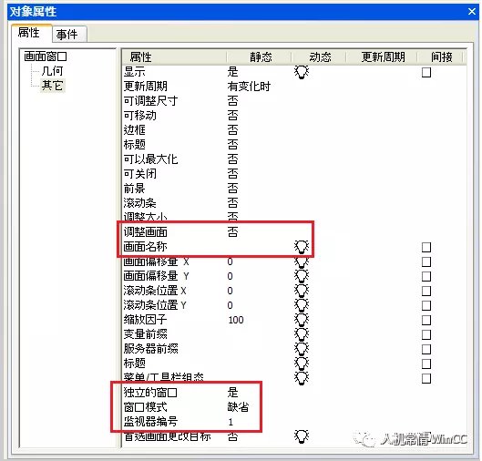

2. 再新建一个画面X,设置为启动画面。在X画面中插入3个画面窗口,在画面窗口的“对象属性”对话框中修改下面红色部分属性。
  • “调整画面”设置为“是”;
  • “画面名称”分别为“主画面A”、“报警画面B”和“趋势画面C”。
  • “独立的窗口”设置为“是”
  • 用于显示“主画面A”的画面窗口的“监视器编号”属性为设为1,“报警画面B”和“趋势画面C”为相应的2,3。

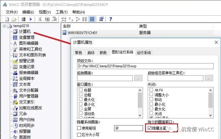

3. 在项目的计算机属性中,勾选“隐藏主窗口”
然后正常激活项目即可。组态画面时, 一定要注意显示器的分辨率及画面大小要相匹配。
