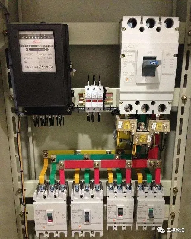

最近在一个旧的厂房里安装设备,现场变频器一关闭维修开关配电箱里的塑壳就跳闸。老厂房120A的塑壳,自带100ma的漏电保护,也是比较烦人,只能通过进线端引电。

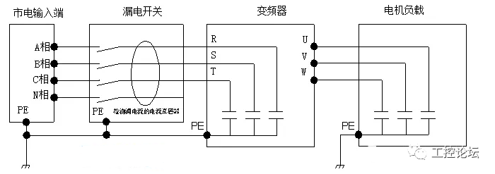

一、漏电保护开关的工作原理
如下图所示,漏电保护开关检测的是输入共模电流,也就是所说的对地漏电流,检测漏电流的电流互感器是同时穿过了R/S/T三根火线和零线,在没有漏电流的情况下,不论接三相负载还是接单相负载,R/S/T和N线这4根线中流过的电流之和总是为零。当负载侧有对地短路现象或者对地有较大的电容时,输出侧的电流就会通过大地返回电网,此时流过电流互感器的电流之和不为零,这个电流就称之为漏电流。当检测到的电流大到一定程度就会触发保护开关脱扣。

1、变频器应用中为什么会产生较大的漏电流
普通电机的绕组和机壳之间存在着较大的分布电容,在电网供电的情况下,电源线上只有50Hz的工频电压,由于频率很低,通过分布电容的漏电流很小。但在用变频器驱动电机时,由于变频器输出的是几kHz的PWM(高频脉宽调制)的电压波形,输出电压是在0V到530V之间快速跳变的脉动电压,该脉动电压产生谐波,这些谐波对于同样的电机同样的分布电容,漏电流会增大百倍以上,因此容易发生一运行变频,漏电开关就跳闸现象。
