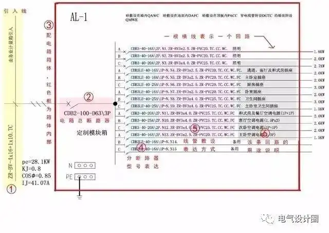

例如:ZR-BV3×2.5.ZR-PVC20.TC.CC.WC,或者 ZR-YJV-4×25+1×16-CT-SC80-ACC或BV(2*6+E6)SC20-C。
(3)电箱断路器开关
例如:CBD3LE-40-16A、CBD3LE-C16A,“CBD3LE”为断路器的型号,“C”为C型脱扣曲线,保护电路用,”40-16A”为额定电流大小。

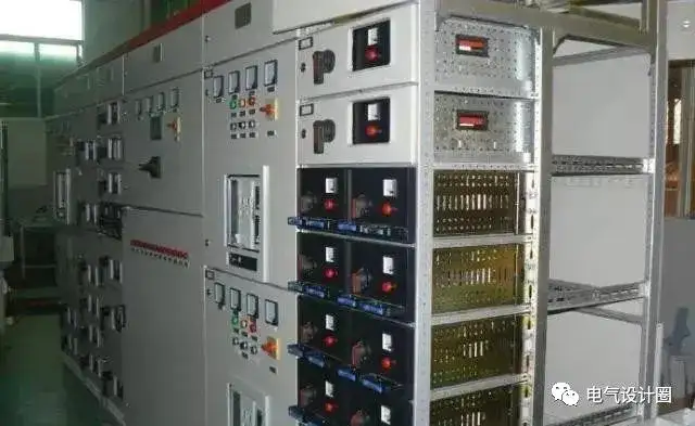

(6)D1:MNS 1000*1000*2200
低压柜编号、型号,MNS系列,进线柜尺寸为1000宽、1000深、2200高.
(7)D2、D3:无功功率补偿
电容补偿柜。

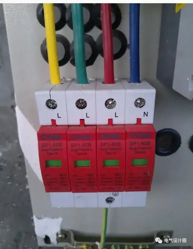

(9)FYS-0.22
浪涌吸收保护(避雷器)。

低压出线柜,NS400N/3P 200A表示施耐德NS400N断路器,400A框架,整定电流为200A。
(15)112KW WDZA-YJY-4*185+E95
该出线回路为112KW负荷,出线电缆为无卤低烟A级阻燃(交联聚乙烯绝缘、交联聚乙烯护套),规格为4*185+E95,E95表示PE线规格95。

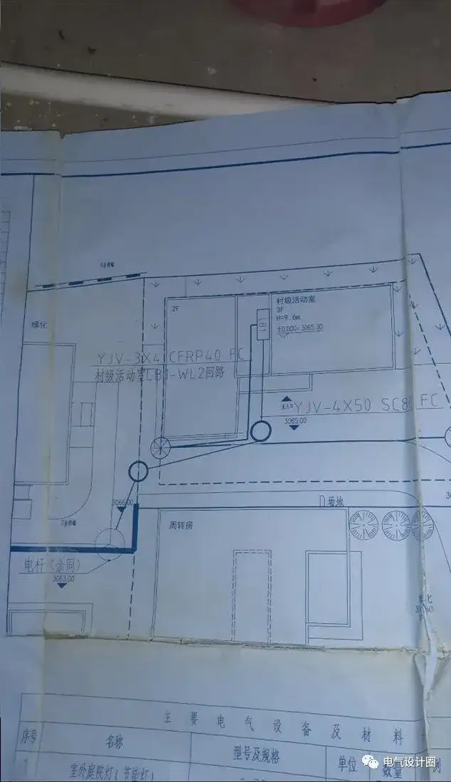

如上图:村级活动室的总配箱LB1的进线电源,由电线杆下杆线引来,经过两个手井孔(电缆检查井),穿SC80的焊接钢管埋地进入。

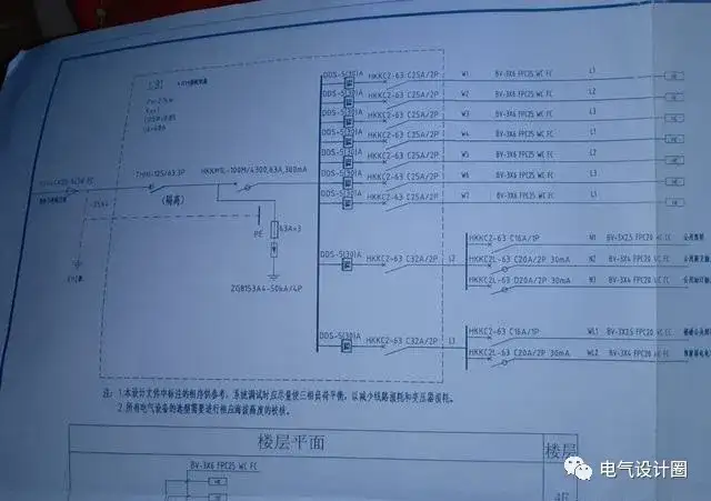

(LB1总箱系统图)

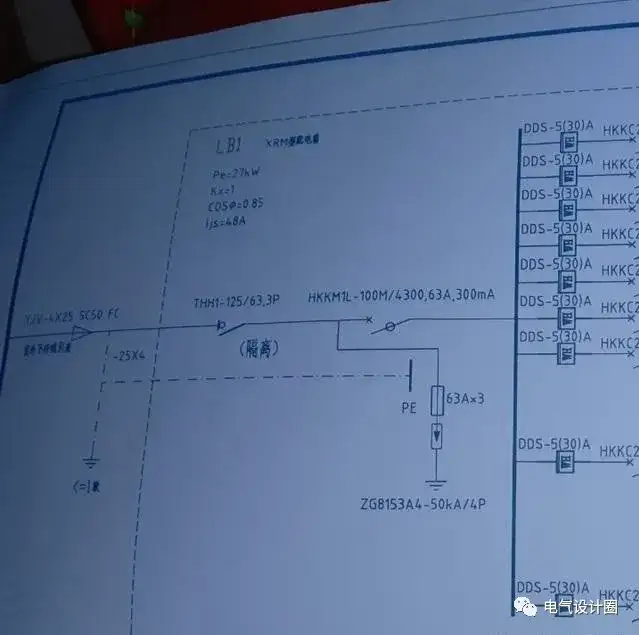

上图LB1总箱包括一路进线,九路出线,均通过电表。回路编号为W1~W7、L2、L3。

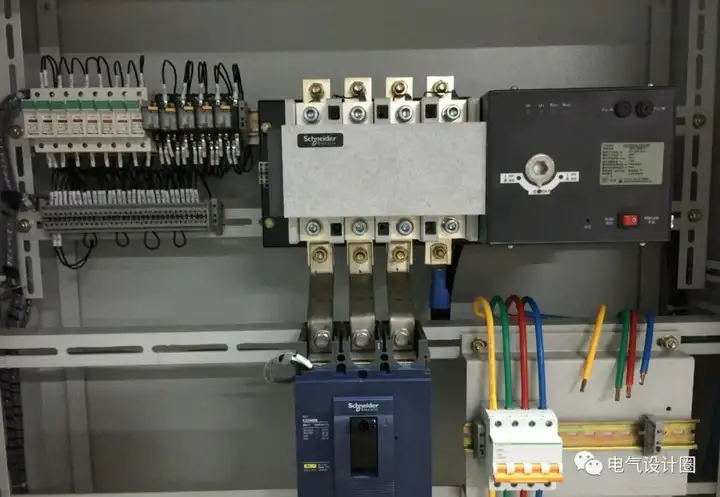

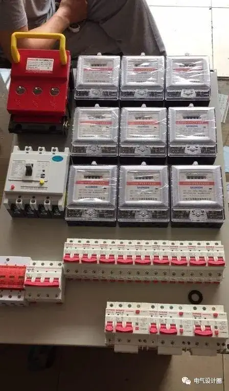

(LB1实物图)
我来看一看总箱的具体配置:
总箱LB1为:XRM型配电箱,即嵌入型,设计要求为嵌墙暗装。箱体大小设计没说明,实际做出来为:800x1000mm,安装高度为底边距地1.6米。
进线:YJV——4x25 SC50 FC表示:进线为25平方毫米的4芯交联聚氯乙烯电缆,穿50焊接钢管,埋地引入。即3根相线,1根零线,不带接地线,所以我们需另做接地,25ⅹ4的接地扁铁,
连接电缆外皮及箱体PE接地端子

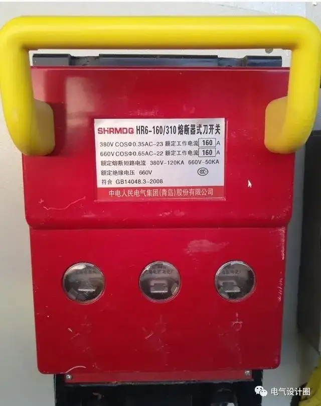

进线接线端与总开之间加刀闸式隔离开关,厂家改成了刀闸式熔断开关。
(刀闸开关)
总开:HKKM1L-100M/4300 ,63A ,300mA,HKK厂家名称,M为塑壳式断路器,1L设计序号,L为带漏保护,100M为塑壳等级,数字4300表示:第一个4表示开关为4极,即三相四线,第二3表示脱扣形式为复式,即热脱扣和电磁脱扣。第三个零表示无辅助触头。额定电流为63A,额定漏电电流300mA。
(总开)
总箱带防雷接地保护ZG8153A4-50KA,4P。
出线到各分箱HE为3x6平方电线,经单相电能表后再经25A的2P小型断路器到楼层分箱。如下图:
看看分箱HE配置。

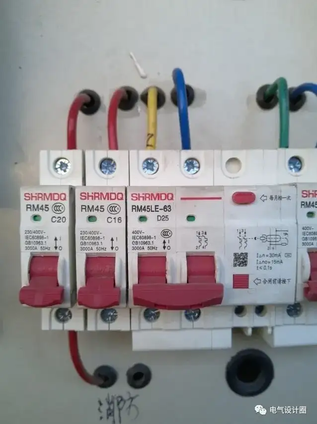

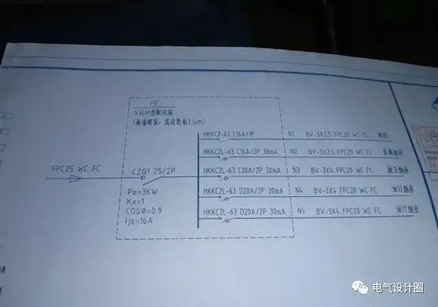

HE箱共有五个回路N1~N5,照明回路HKKC2-63 C16A/1P 表示为塑壳式小型断路器,1P即1极,只接一根火线,C16A表示普通家用断路器,额定电流16A,不带漏电。BV-3x2.5FPC20 WC CC表示3根2.5平方电线,穿20阻燃线管,沿墙面、顶面暗敷设。如上图。
HKKC2L-63 D20A/2P 30mA为动力型回路开关,即空调插座回路。其余回路同理。如下图:
