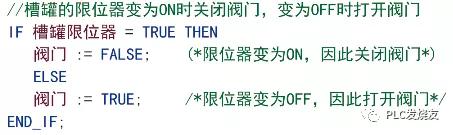

ST语言是在规定逻辑记述方式的国际标准IEC61131-3中定义的语言。ST语言是具有与C语言等相似的语法结构的文本形式的程序语言。适用于对梯形图语言难以表现的复杂处理进行编程的情况。

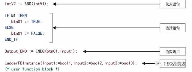

ST语言支持控制语法、运算式、功能块(FB)、函数(FUN),可以进行如下的记述。
例:通过条件语句进行选择分支,通过重复语句进行重复等的控制语法
例:使用运算符(*、/、+、-、<、>、=等)的表达式

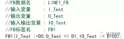

例:定义的FB的调用
例:通用函数的调用
例:汉字等全角字符的使用

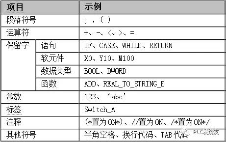

02
程序的结构要素
ST程序由以下要素构成。

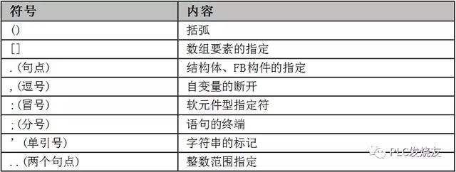

1.段落符号
在ST语言中,为了明确程序的结构,设有下述的段落符号。

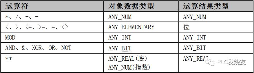

2.运算符

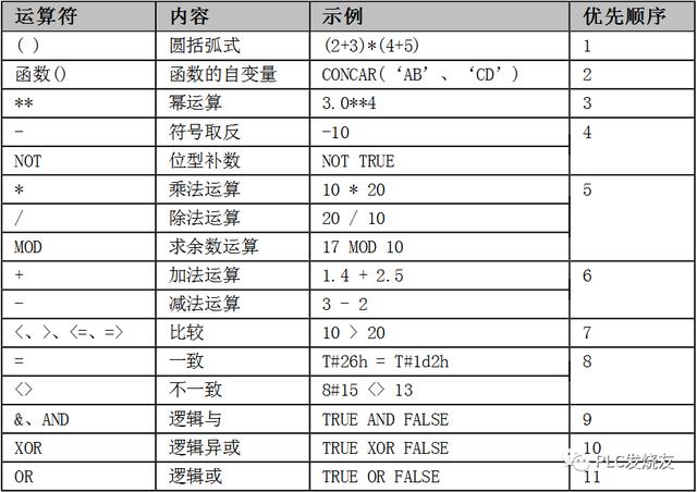

在ST程序中使用的运算符、对象数据类型与运算结果的数据类型如下所示。
运算符的优先顺序如下所示。
注:1.在一个公式中有多个优先顺序相同的运算符的情况下,从左侧开始运算。
2. 一个公式中可以记述的运算符的使用个数最多为1024个。

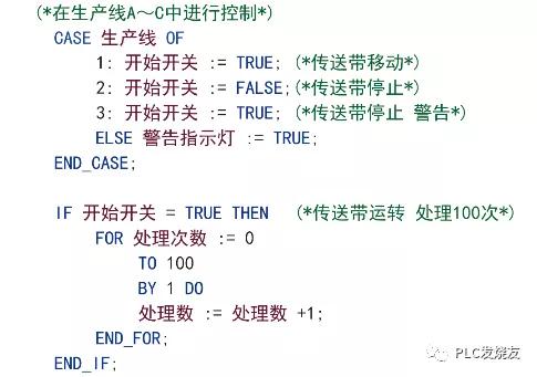

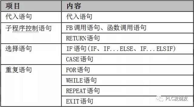

3.语句
可以在ST程序中使用的语句如下所示。
应用半角字符记述语句。

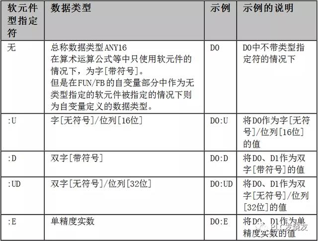

字软元件通过向软元件名附加软元件型指定符,可以作为任意的数据类型在ST语言内使用。
可以使用软元件类型指定符的软元件如下所示。
数据寄存器(D)
链接寄存器(W)
模块访问软元件(U\G)
文件寄存器(R)

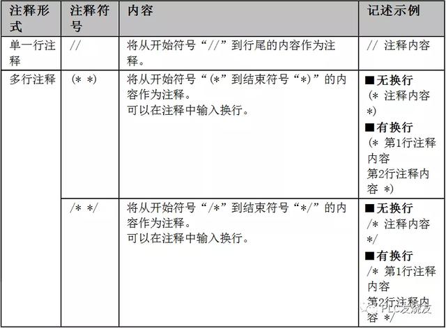

6.注释
可以在ST程序中使用的注释如下所示。
在多行注释中请勿记述含有结束符号的注释。
