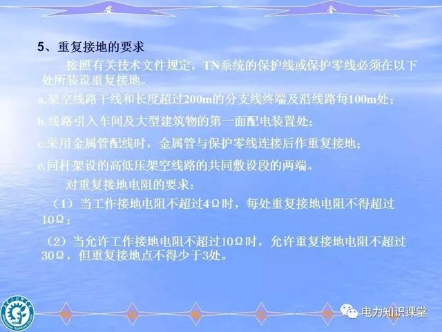

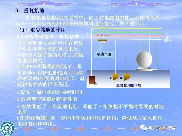

2.在什么情况下会需要重复接地,它有什么好处呢?
“重复接地”是一个专用术语,是指在三相四线制系统中,其中性线除了在用户变压器端做了工作接地,往往还在用户端再次接地,以提高系统的稳定和可靠性。

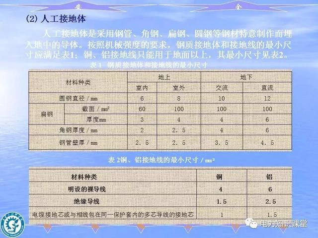

二、要求
1、独立的防雷保护接地电阻应小于等于10欧;
2、独立的安全保护接地电阻应小于等于4欧;
3、独立的交流工作接地电阻应小于等于4欧;
4、独立的直流工作接地电阻应小于等于4欧;
5、防静电接地电阻一般要求小于等于100欧。

1、防雷接地系统接地体一般利用智能大厦桩基,桩基上端钢筋通过承台面钢筋连在一起;防雷接地系统引下线一般利用柱子内钢筋;防雷接闪器用避雷带和避雷针结合的方式,智能大厦30米及以上,每三层利用圈梁钢筋与柱筋连在一起构成均压环;接地电阻要求小于1欧姆。
2、工作接地系统线就是电力系统中的N线。
3、保护接地系统,在变配电所内适当位置设总等电位铜排,从等电位铜排引出PE强电干线,每层在适当位置设辅助等电位铜排,从辅助等电位铜排引接地线至设备外壳及金属管道等。
4、直流接地系统。直流接地系统基准电位引自总等电位铜排,采用35铜芯绝缘线,穿钢管保护直接引至设备附近,作直流接地用。
5、功率接地。用与相导体等截面的绝缘铜芯线从楼层配电箱与相导体一起引来,在TN-S系统中就是中性线N。
6、屏蔽接地及防静电接地,自总等电位铜排引出PE弱电干线,每层在适当位置设弱电辅助等电位铜排,电子设备的外壳,金属管路的屏蔽及抗静电接地均引起至弱电辅助等电位铜排。

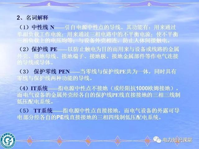

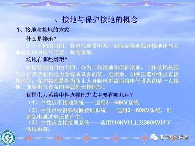

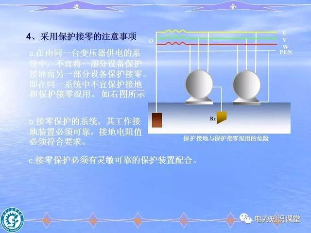

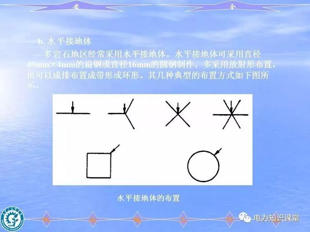

接地与接零知识—接地和接零的类型
一、接地和接零的类型
电力系统和电气设备的接地和接零,按其不同的作用分为工作接地、保护接地、重复接地和接零。为防止雷电的危害所作的接地称为过电压保护接地;为防止管道腐蚀的接地采用电法保护接地;还有静电接地和隔离接地等。
1、工作接地
在正常或事故情况下,为保证电气设备可靠地运行,必须在电力系统中某点(如发电机或变压器的中性点,防止过电压的避雷器之某点)直接或经特殊装置如消弧线圈、电抗、电阻、击穿熔断器与地作金属连接。

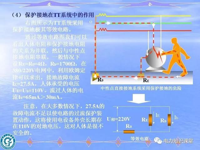

2、保护接地

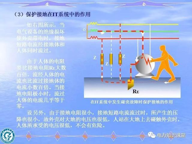

电气设备的金属外壳,由于绝缘损坏有可能带电,为防止这种电压危及人身安全的接地,称为保护接地,如图2所示,这种接地,一般在中性点不接地系统中采用。
3、重复接地
将零线上的一点或多点与地再次作金属的连接,称为重复接地。
4、接零
与变压器和发电机中性点连接的中性线,或直流回路中的接地中线相连,称为接零。
5、过电压保护接地
过电压保护装置或设备的金属结构,为消除过电压危险影响的接地,称为过电压保护接地。
6、防静电接地
为防止可能产生或聚集静电荷,对设备、管道和容器等所进行的接地,称为防静电接地。
7、隔离接地
把电器设备用金属机壳封闭,防止外来信号干扰,或把干扰源屏蔽,使它不影响屏蔽体外的其它设备的金属屏蔽接地,称为隔离接地。
8、电法保护接地
为保护管道不受腐蚀,采用阴极保护或牺牲阳极保护等到的接地,称为电法保护接地。
接地和接0使用时相近,但概念是不一样的。电气工程中三相四线的中性点称为0线而不叫地线,地线是通过在地下埋设金属极板或打入金属桩再用导体引出的连接系统。地线的作用有二项,一是人体保护,二是所有电气信号的参考电位。发电系统0线和地线相联,经过线路的传输,0线的电位会有变化,相距一段距离要做重复接地的保护措施。所以设备及家用电器的外壳要求时接地而不是接0,漏电保护器也是判断包括0线在内的供电线路上与地线之间若有电流通过就自动断开供电回路。
电气设备的保护接地和保护接零是为了防止人体接触绝缘损坏的电气设备所引起的触电事故而采取的有效措施。
1.保护接地
电气设备的金属外壳或构架与土壤之间作良好的电气连接称为接地。可分为工作接地和保护接地两种。
工作接地是为了保证电器设备在正常及事故情况下可靠工作而进行的接地,如三相四线制电源中性点的接地。
保护接地是为了防止电器设备正常运行时,不带电的金属外壳或框架因漏电使人体接触时发生触电事故而进行的接地。适用于中性点不接地的低压电网。

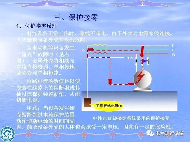

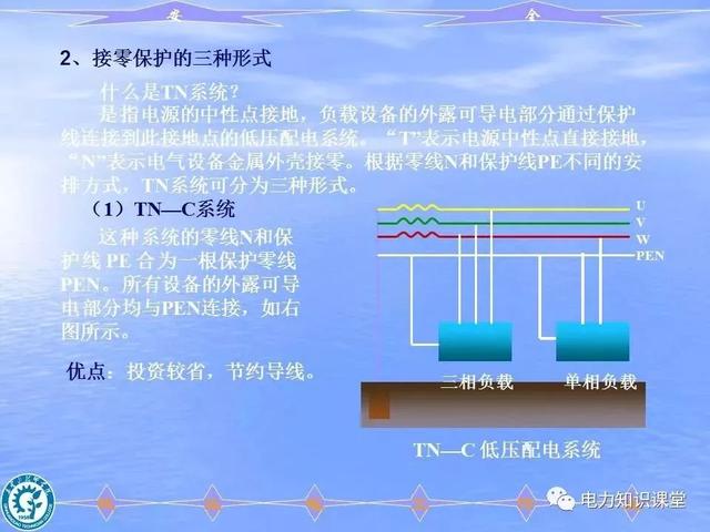

2.保护接零
在中性点接地的电网中,由于单相对地电流较大,保护接地就不能完全避免人体触电的危险,而要采用保护接零。将电气设备的金属外壳或构架与电网的零线相连接的保护方式叫保护接零。
工作接地的定义:由于电气系统的需要,在电源中性点与接地装置作金属连接称为工作接地。
重复接地的定义:在工作接地以外,在专用保护线PE上一处或多处再次与接地装置相连接称为重复接地。
保护接地的定义:保护接地将用电设备与带电体相绝缘的金属外壳和接地装置作金属连接称为保护接地。
保护接零的定义:在TN供电系统中受电设备的外露可导电部分通过保护线PE线与电源中性点连接,而与接地点无直接联系。
1、重复接地:将零线的一处或多处通过接地装置与大地再次连接为重复接地。
2、保护接零:在中性线有工作接地的三相四线低压系统中,把用电设备的金属外壳与电网零线可靠连接,叫保护接零

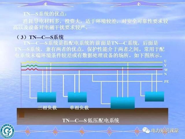

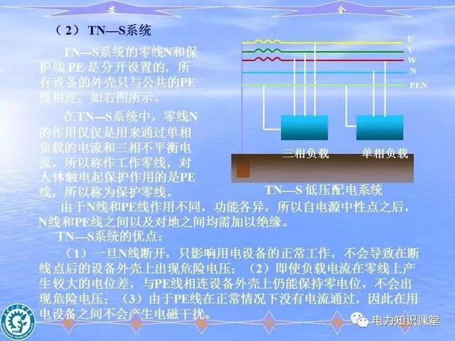

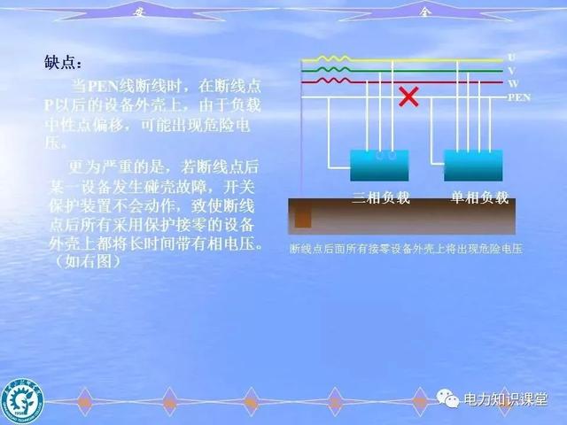

在TN系统中中性线(N)与保护零线(PE)开始是合一的,在某个位置是才开始分开。(一般是在进入建筑物的总配电箱后开始分开),而TN系统包含TN-C、TN-S、TN-C-S、TT、IT等系统。因此对是否于连接在这个位置的前后的定义是不同的。
