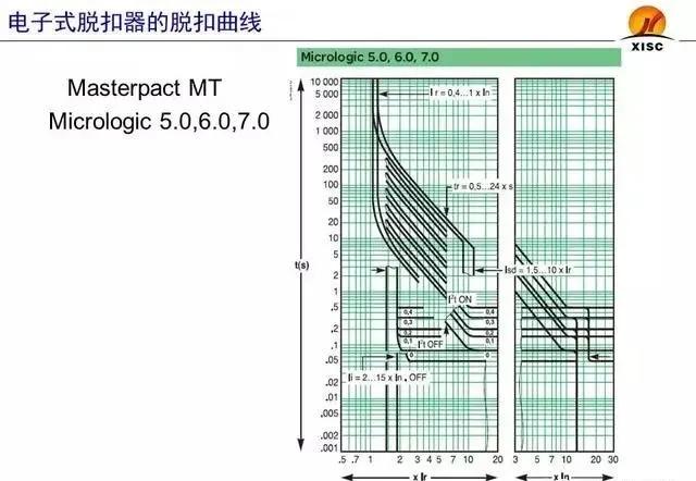

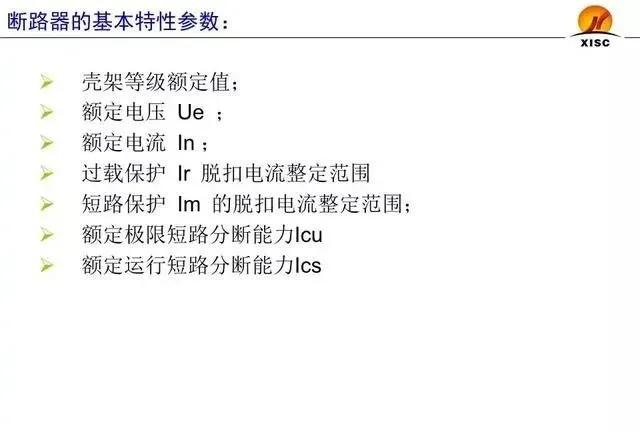

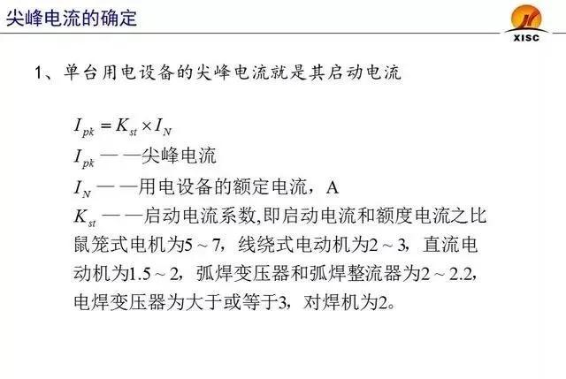

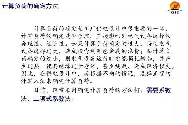

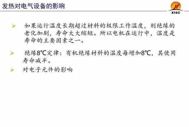

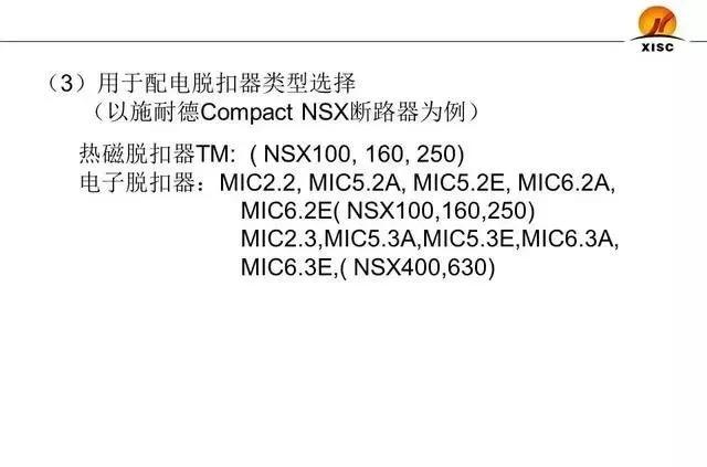

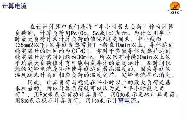

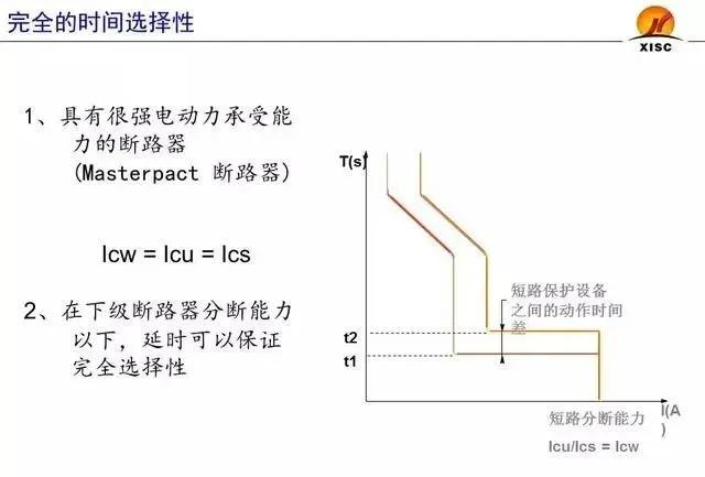

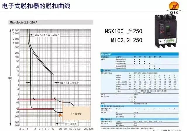

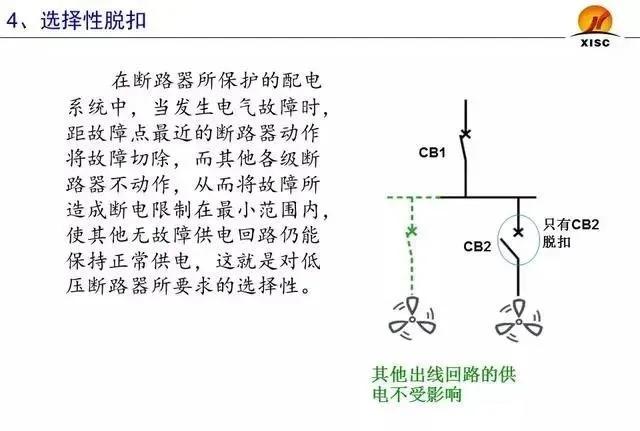

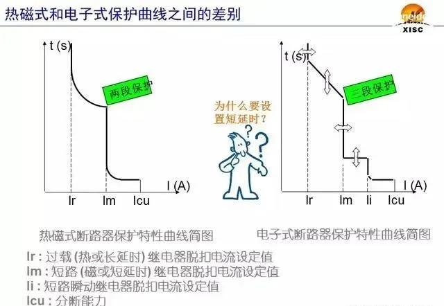

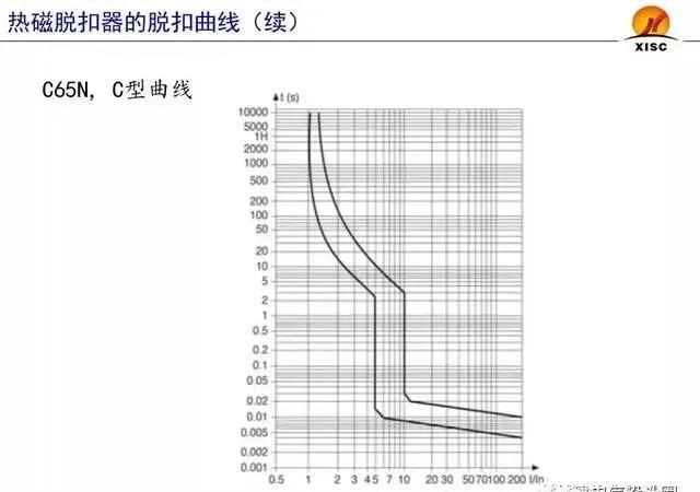

断路器整定值是指断路器整定的动作电流。比如一个断路器额定电流是200A,即In=200。

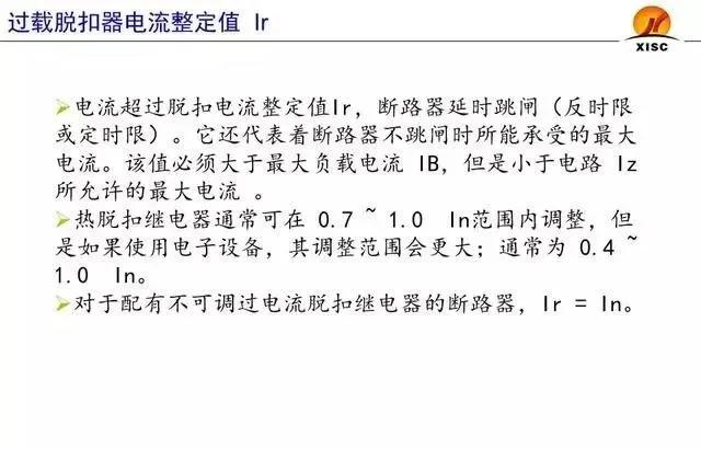

一般塑壳的热保护可整定的范围为0.6-1In,如果整定为0.6,则表示整定值为120A,即电流超过120A时,断路器会在一定时间后分闸(具体的分闸时间参照断路器的电流时间曲线)。

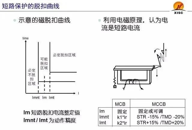

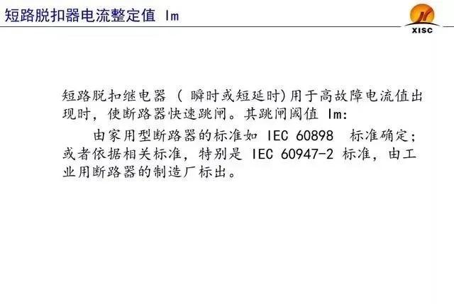

另有一个电流是短路保护电流Isd。可整定的范围一般为4-12Ir。如果整定为10(10Ir,如前即1200A),则电流一旦过1200A,断路器马上跳闸(没有延时)。

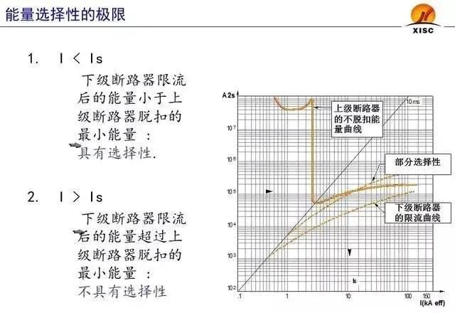

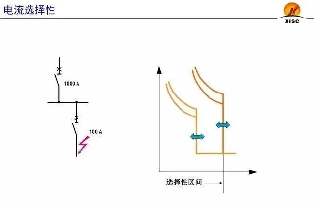

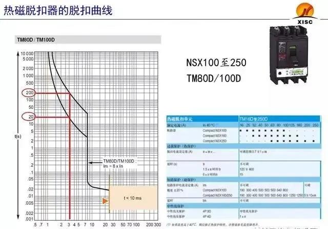

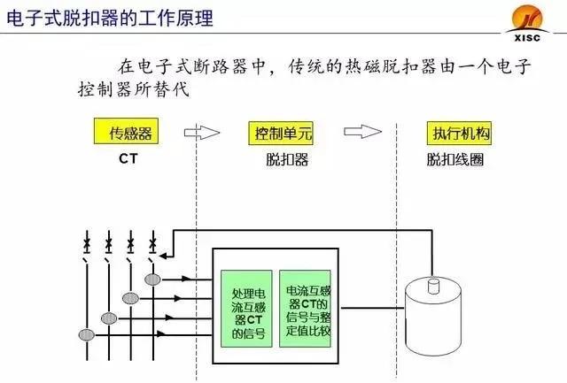

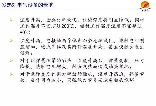

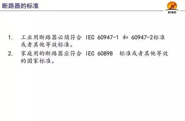

那么断路器具体应该如何选择和整定呢?我们一起来看看以下PPT详细介绍:

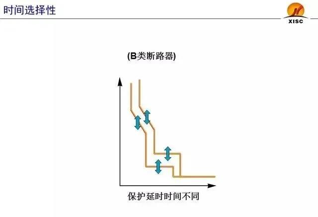

102
346
346

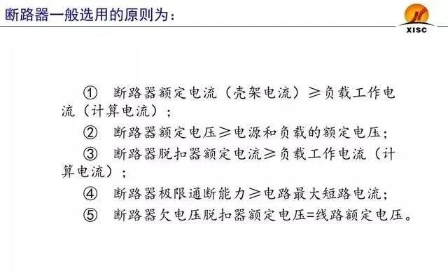

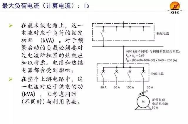

发表于 2020-7-28 19:56:04 | 显示全部楼层

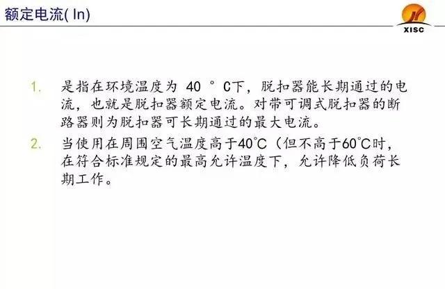

229
229

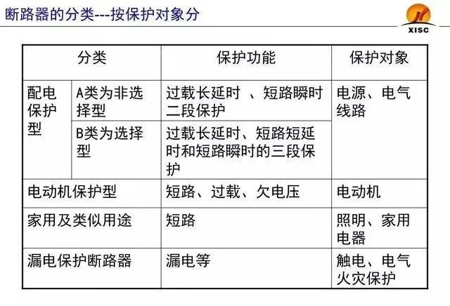

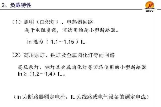

发表于 2020-10-13 17:10:53 | 显示全部楼层

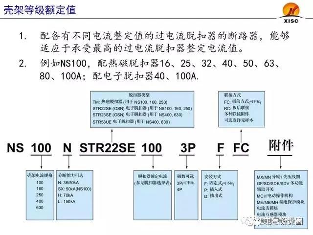

152
152

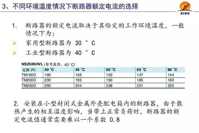

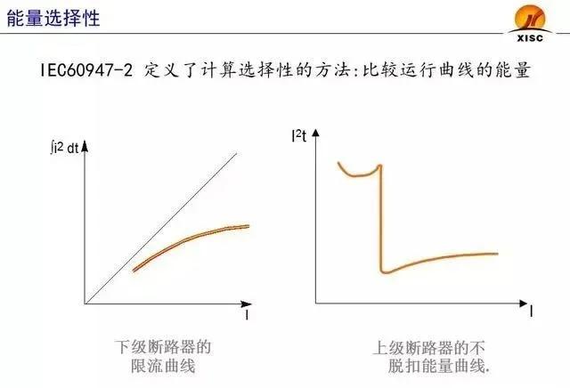

发表于 2025-11-16 11:51:50 | 显示全部楼层

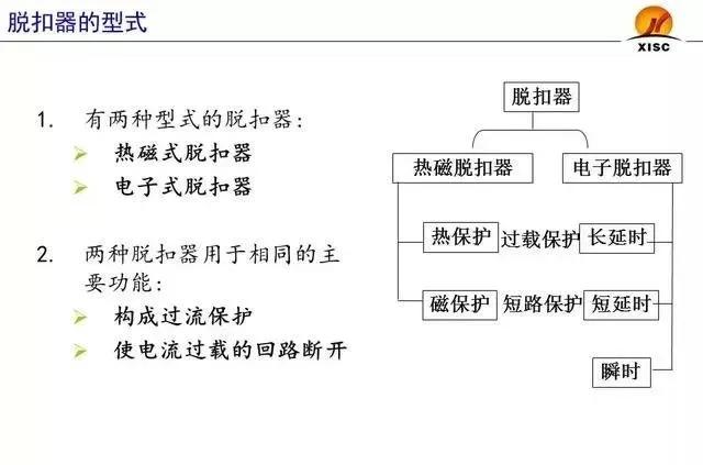

135
135

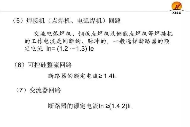

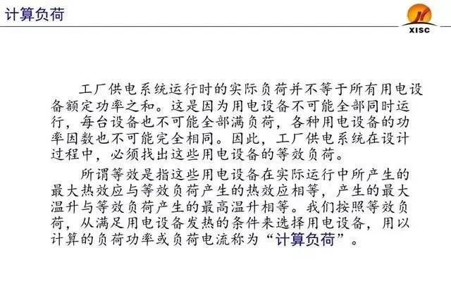

发表于 2025-11-17 00:49:23 | 显示全部楼层

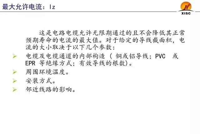

336
336

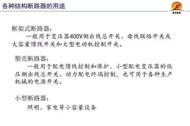

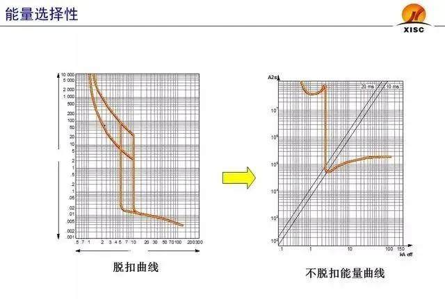

发表于 2025-11-17 07:48:25 | 显示全部楼层

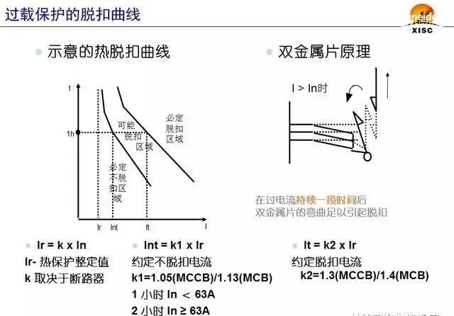

158
158
