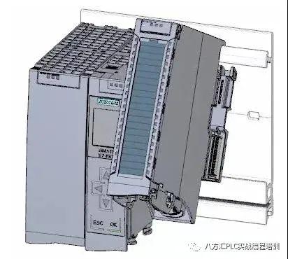

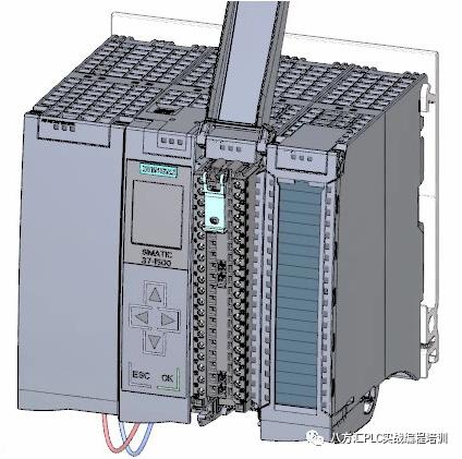

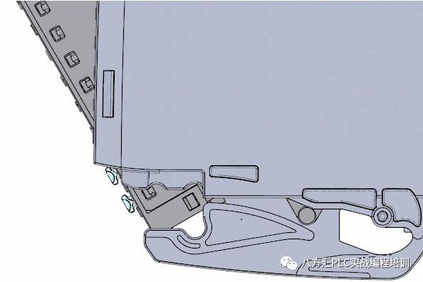

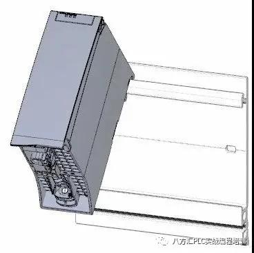

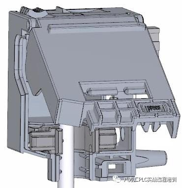

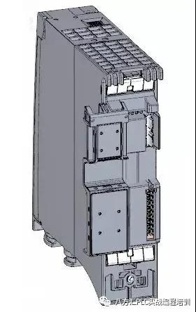

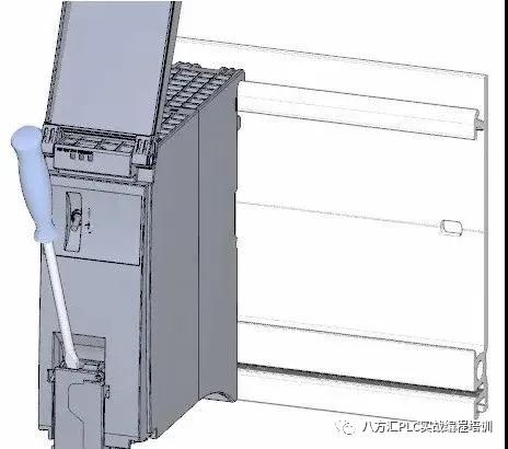

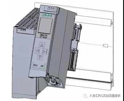

安装组合件步骤:

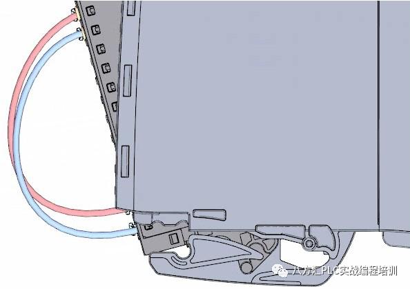

1. 在安装导轨上安装负载电流电源 (PM)
2. 打开前盖并拔出电源连接插头。
3. 拔出 4 孔连接插头并拧紧负载电流电源 (PM)

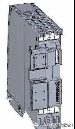

4. 将 U 型连接器插入 CPU 后部。
5. 在安装导轨上安装 CPU 并将其拧紧。
6. 将 U 型连接器插入数字量输入模块后部。
7. 将数字量输入模块连接到安装导轨并将其拧紧。
8. 将数字量输出模块连接到安装导轨并将其拧紧。

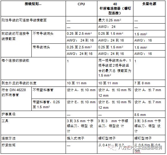

CPU 的接线规则

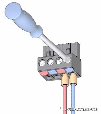

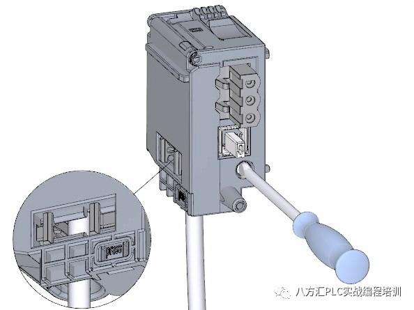

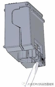

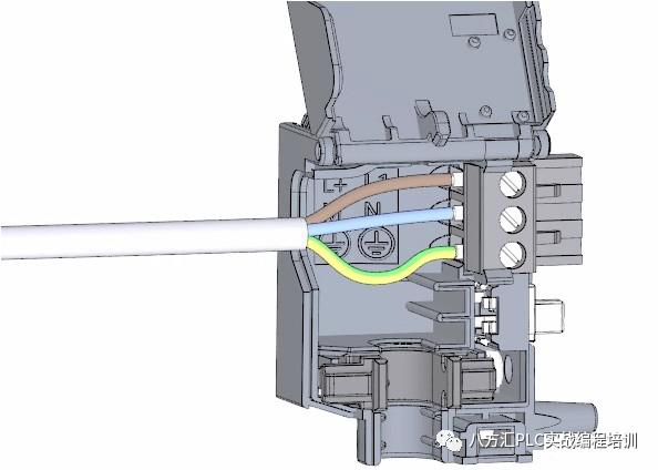

对电源连接插头接线步骤:
1.使用适用工具拔出连接器外盖。
2.根据接线图将电源线连接到插头上。在插头的另一侧,标有该插头认证后可使用的电压信息。 根据插头背面的信息,通过插入编码元件选择相应电压。
3.合上外盖
4.拧紧电源连接插头上的螺钉。

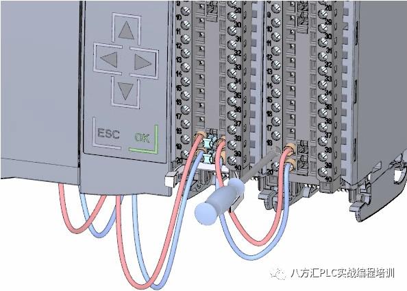

将负载电流电源 (PM) 接线到 CPU步骤:
1.对负载电流电源(PM) 的 4 孔连接器插头接线。
2.将4 孔连接器插头接线到 CPU 的 4 孔电源连接插头。

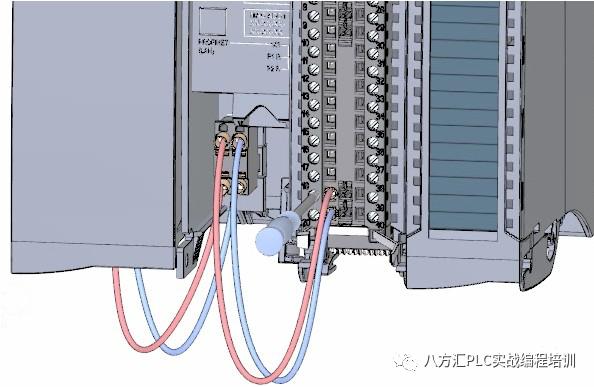

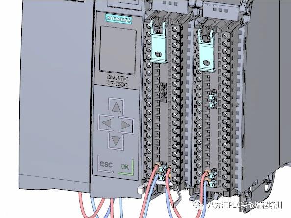

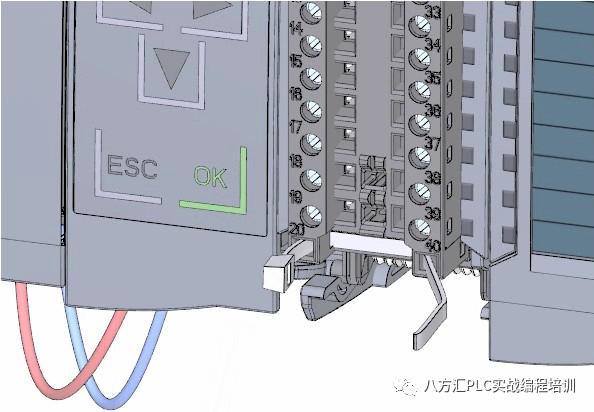

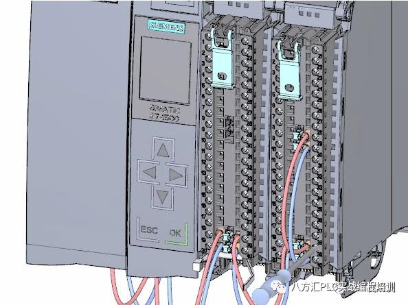

对数字量输入模块接线步骤:
1.将前端连接器插入预接线位置。在预接线处,前连接器与模块间未进行电气连接。
2.用电缆扎带固定电缆。

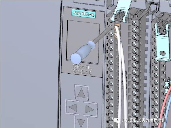

3.将负载电压24 V DC 连接到端子 20 (M) 和 19 (L+)。
4.在两个底部端子之间插入电位电路

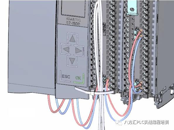

对数字量输出模块接线步骤:
1.将前端连接器插入预接线位置。
2.通过数字量输入模块上的端子40 (M) 和 39 (L+),从数字量输入模块为的端子 20 (M)和 19 (L+) 提供 DC 24 V 供电电压
3.连接四个电位电路桥。
4. 连接端子 30 和 40,以及 29 和 39。

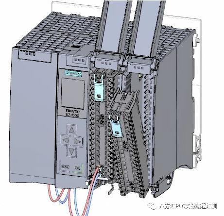

为前连接器接线步骤:
1. 根据端子前盖内侧的接线图,连接各个导线并将其拧紧
2.为了消除张力,请使用电缆扎带固定电缆并拉紧
3. 将前端连接器从预接线位置移到其最终位置。 至此,已建立了前连接器和模块间的电气连接
4. 提示: 可以直接插入预接线的前端连接器,例如,用于更换模块。

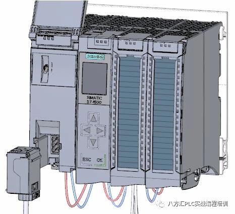

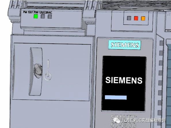

通电首次启动 CPU步骤:
1.插入负载电流电源 (PM) 的电源连接插头。
2. 将电源连接插头连接到电源。

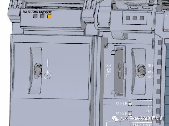

3.将空的 SIMATIC 内存卡插入 CPU 中
4. 将负载电源 (PM) 上的开关切换到位置 RUN 处。 将启动 CPU。
CPU 启动并处于 STOP 模式。通过显示屏分配 IP 地址在这一步中,将设置 CPU 的 IP 地址和子网掩码。
