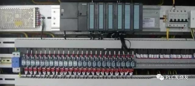

6系统模拟联动空投试验
本步骤的试验目的是将经过实验室调试的PLC机及逻辑程序,放到实际工艺流程中,通过现场工艺设备的输入、输出节点及连接线路进行系统运行的逻辑验证。
  试验时,将PLC控制的工艺设备(主要指电力拖动设备)主回路断开二相(仅保留作为继电控制电源的一相),使其在送电时不会转动。按设计要求对子系统的不同运转方式及其他控制功能,逐项进行系统模拟实验,先确认各转换开关、工作方式选择开关,其他预置开关的正确位置,然后通过PLC起动系统,按联锁顺序观察并记录PLC各输出节点所对应的继电器、接触器的吸合与断开情况,以及其顺序、时间间隔、信号指示等是否与设计的工艺流程逻辑控制要求相符,观察并记录其他装置的工作情况。对模拟联动空投实验中不能动作的执行机构,料位开关、限位开关、仪表的开关量与模拟量输入、输出节点,与其他子系统的联锁等,视具体情况采用手动辅助、外部输入、机内强置等手段加以模拟,以协助PLC指挥整个系统按设计的逻辑控制要求运行。
