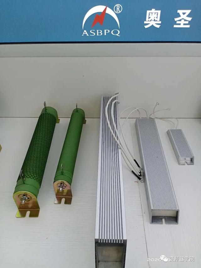

制动电阻
制动电阻是用于将电机的再生能量以热能方式消耗的载体,它包括电阻阻值和功 率容量两个重要的参数。
通常在工程上选用较多的是波纹电阻和铝合金电阻两种:前者采用表面立式波纹有利于散热减低寄生电感量,并选用高阻燃无机涂层, 有效保护电阻丝不被老化,延长使用寿命;
后者电阻器耐气候性、耐震动性,优 于传统瓷骨架电阻器,广泛应用于高要求恶劣工控环境使用,易紧密安装、易附加散热器,外型美观。

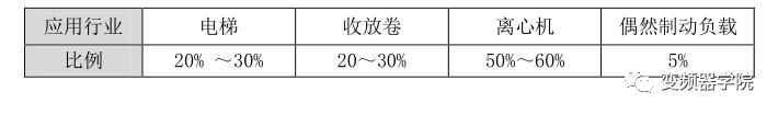

D---- 制动频度(再生过程占整个工作过程的比例),一般取10% 。请参照下表:
系统的惯量越大、需要的减速时间越短、制动得越频繁,则制动电阻需要选择功率越大、阻值越小。
