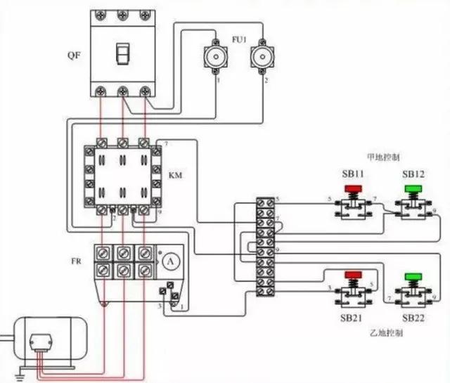

过载保护
过载运行状态是属于过流运行状态的范畴之内,因为它是电动机运行电流查过额定电流并且是在1.5倍之内的状态。
要是电气设备长期处于过载运行状态,它的绕组温升会超过允许值,从而致使绕组绝缘老化或损坏。
过载保护往往通过热继电器来实现,它可以不受电动机短时过载冲击电流或短路电流的影响而瞬时动作。
但是,也要同步将断容器或者是低压断路器,这是因为当超过6倍额定电流的电流经过热继电器的时候,它发生动作会迟缓,最少在五秒之后。
这样一来就会致使在其发生动作的时候,热点器的加热元件已经被烧损。
过电流保护
前面我们提到过电流是一种状态,当出现过电流的时候往往也是比短路电流要小,并且是在六倍之内。
通常情况下,在电气线路中,短路与过电流相比发生的概率要小很多,尤其是在电动机频繁的启动和正反转的时候。
这里需要提的一点是,当线路出现过电流的时候,要是可以使电流值在达到最大温升之前恢复正常,那么电器元件是仍然可以正常运行的。
但是有一点,在这里的过电流可能会致使冲击电流将电动机损坏,这时瞬时电磁大转矩会损坏机械传动部件,所以,及时将电源切断是十分有必要的。
过电流保护要用到过电流保护继电器,将其装设在被保护线路中,在电流达到了一个整定值的时候,继电器就会发生动作,它的常闭触头串接在接触器线圈所在的支路中,使接触器线圈断电,再通过主电路中接触器的主触头断开,使电动机电源及时切断。
短路保护
很多新手不知道,在电力系统中,若线路中的电器设备或者是其配线的绝缘遭到了破坏的话,可能就会出现接线错误或者是负载短路等情况,那么,出现此类情况的时候设备都将会发生短路故障。
当导致短路故障的时候,此时,电器的瞬时电流不仅仅高出额定电流的一点点,而是超出数十倍。
这样的后果可能是由于电线路出现强大的电动力而将电器设备损坏,同时产生电弧,后果严重会导致火灾的发生。
因此,我们需要采取一些措施来避免短路故障带来的危害,这里所说的就是短路保护。
首先,需要我们在出现故障后迅速将电源切断,这里经常使用到的方法是在电线路中装设熔断器或者是低压断路器。
