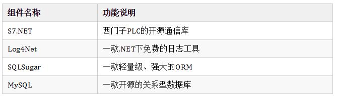

关于这4个组件,有一个共同点,那就是开源免费,这样我们就不用担心价格和授权的问题了,我们先对这4个组件做一个简单的介绍:

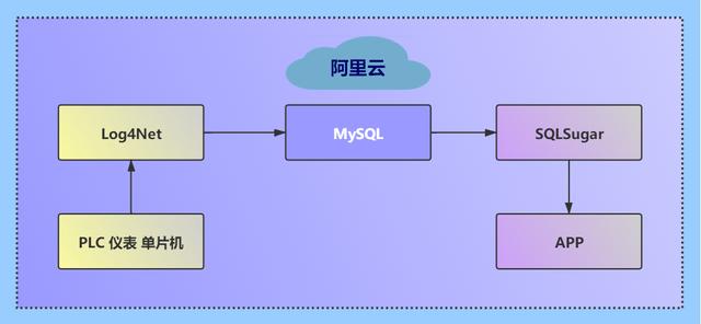

这个实现过程分为两部分,首先在阿里云服务器中部署一个MySQL数据库,一侧通过S7.NET采集西门子PLC,然后使用Log4Net直接插入到阿里云服务器中,另一侧通过SQLSugar从数据库进行查询解析,再进行显示。

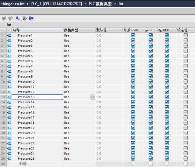

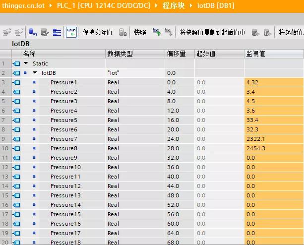

  • 首先在PLC中准备好需要传输的数据,最好提前都数据到放到同一个存储区中,并且是连续的N个字节,这里以一个结构体为例,里面包含25个浮点数,占100个字节,如下图所示:

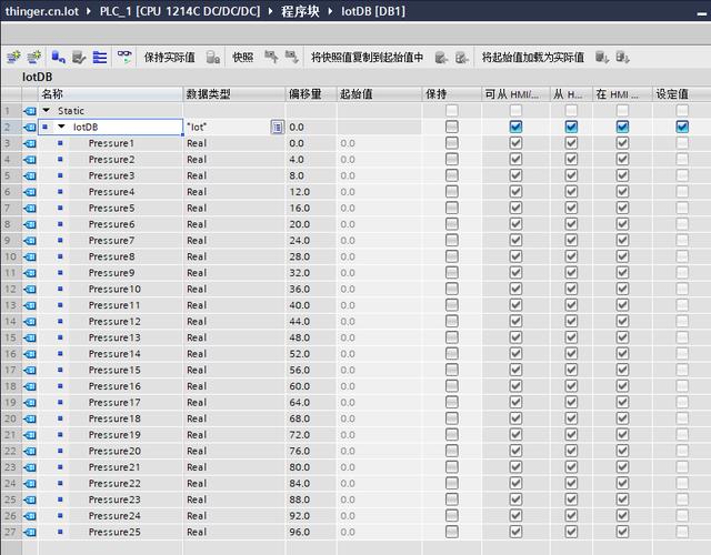

  • 然后创建一个DB块,取名为IotDB,DB号为DB1,添加一个Iot结构体变量,如下图所示:

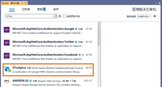

  • 首先在Nuget服务器中搜索S7netplus,添加到项目中,如下图所示:

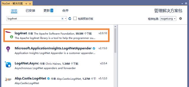

  • 接着搜索log4net,添加到项目中,如下图所示:

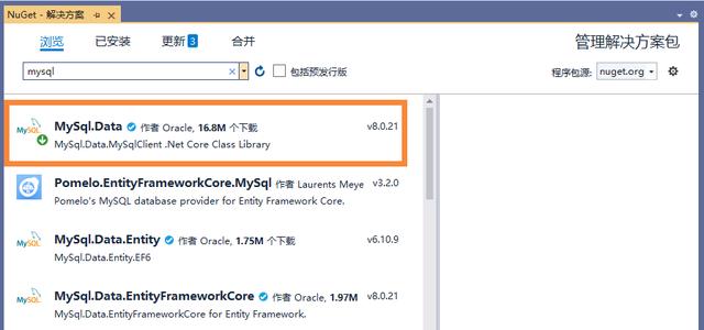

  • 最后再搜索mysql,添加到项目中,如下图所示:

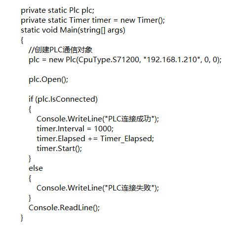

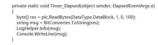

  • 添加完成之后,初始化PLC对象,然后连接PLC,连接成功后,开启一个定时器,编写程序如下所示:
  • 定时器定时读取PLC数据,然后通过Log4Net直接存储到数据中,如下图所示:

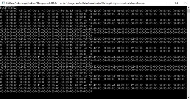

  • 运行程序后,结果如下所示:

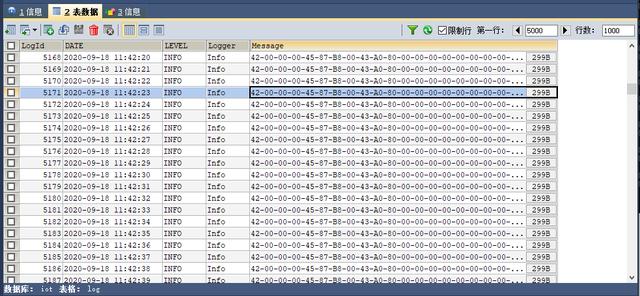

  • 使用SQLyog查看服务器数据库数据, 如下所示:
  • 通过这种方式,我们可以很轻松实现PLC数据读取并存储到云端数据库中,初步实现了数据上云,接下来我们可以通过创建一个上位机程序,实现数据的查询、解析及显示。

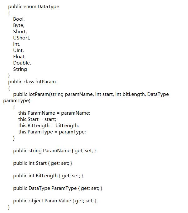

  • 由于参数类型各种情况都有,因此针对参数创建了一个参数实体类,如下所示:

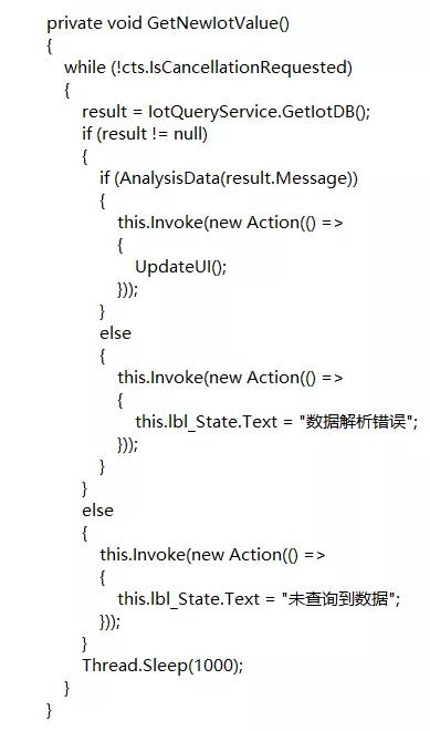

  • 这里采用多线程的方式,持续从数据库中进行数据查询,如果查询到数据,进行解析赋值,否则进行状态显示,代码如下所示:

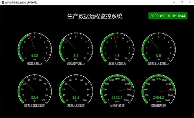

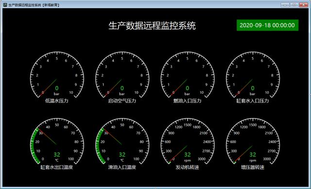

  • 最终运行结果如下所示:
