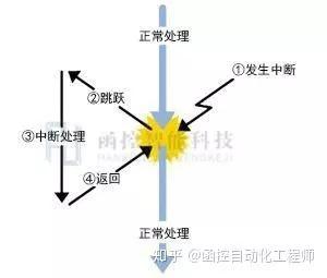

PLC中均内置有中断功能及脉冲捕捉功能。用于完成一些特定的功能应用。如,信号捕捉;编码器信号中断、脉冲测量中断等。程序中断时不受顺控程序(主程序)的运算周期的影响,将中断源信号作为触发信号,立即执行中断程序(中断子程序)的功能。PLC的中断过程如下图所示:
PLC程序中断过程示意图
