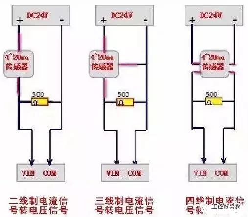

两线制:两根线及传输电源又传输信号,也就是传感器输出的负载和电源是串联在一起的,电源是从外部引入的,和负载串联在一起来驱动负载。
三线制:三线制传感器就是电源正端和信号输出的正端分离,但它们共用一个COM端。
四线制:电源两根线,信号两根线。电源和信号是分开工作的。

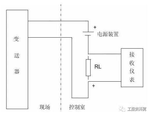

如果变送器在设计上满足了上述的三个条件,就可实现两线制传输。所谓两线制即电源、负载串联在一起,有一公共点,而现场变送器与控制室仪表之间的信号联络及供电仅用两根电线,这两根电线既是电源线又是信号线。两线制变送器由于信号起点电流为4mA DC,为变送器提供了静态工作电流,同时仪表电气零点为4mA DC,不与机械零点重合,这种“活零点”有利于识别断电和断线等故障。而且两线制还便于使用安全栅,利于安全防爆。
图一 两线制变送器接线示意图
两线制变送器如图一所示,其供电为24V DC,输出信号为4-20mA DC,负载电阻为250Ω,24V电源的负线电位最低,它就是信号公共线,对于智能变送器还可在4-20mA DC信号上加载HART协议的FSK键控信号。

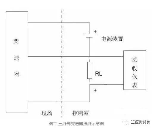

三线制变送器如图二所示,所谓三线制就是电源正端用一根线,信号输出正端用一根线,电源负端和信号负端共用一根线。其供电大多为24V DC,输出信号有4-20mA DC,负载电阻为250Ω或者0-10mA DC,负载电阻为0-1.5KΩ;有的还有mA和mV信号,但负载电阻或输入电阻,因输出电路形式不同而数值有所不同。

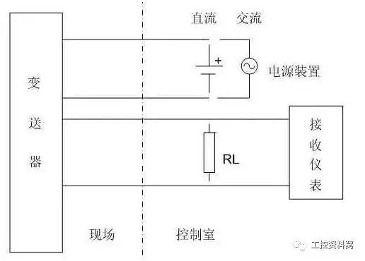

由于4-20mA DC(1-5V DC)信号制的普及和应用,在控制系统应用中为了便于连接,就要求信号制的统一,为此要求一些非电动单元组合的仪表,如在线分析、机械量、电量等仪表,能采用输出为4-20mA DC信号制,但是由于其转换电路复杂、功耗大等原因,难于全部满足两线制变送器设计的三个条件,从而无法做到两线制,就只能采用外接电源的方法来做输出为4-20mA DC的四线制变送器了。
图三 四线制变送器接线示意图
四线制变送器如图三所示,其供电大多为220V AC,也有供电为24V DC的。输出信号有4-20mA DC,负载电阻为250Ω,或者0-10mA DC,负载电阻为0-1.5KΩ;有的还有mA和mV信号,但负载电阻或输入电阻,因输出电路形式不同而数值有所不同。
以上三个图中,输入接收仪表的是电流信号,如将电阻RL并联接入时,则接收的就是电压信号了。
