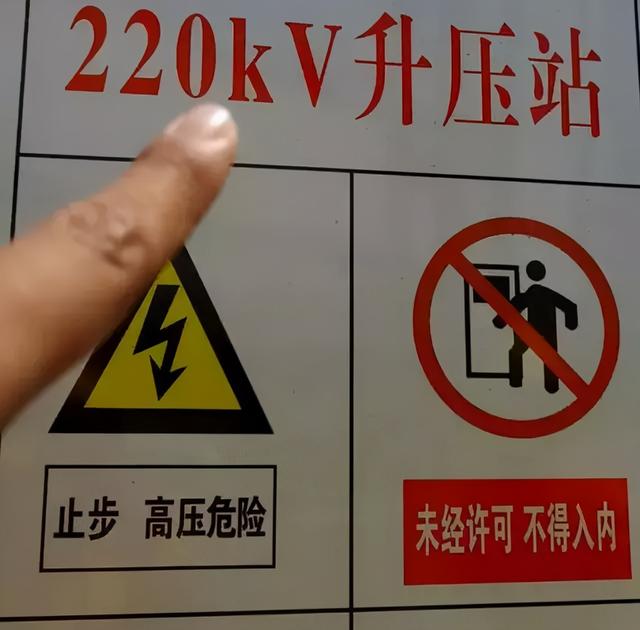

电压kV为什么k要小写?
国际标准的计量单位一般用小写。仅在涉及以名字命名的单位,比如伏特V、安培A、开尔文K、瓦特W等,为了表示对科学家前辈的尊重,就用大写,其余的非以人名命名的单位一般用小写。这里解释了为何V是大写。
其次,对于量词,一般初始量级用小写, 如果相同字母,大小写往往区分不同数量级,例如mΩ、MΩ,小写m表示1×10-3;而大写M表示1×106。所以这里的k表示1×103。应采用小写。(也许这个小写k还是为了与K(开尔文)进行区分) 综上,可以发现kV应当是k小写,V大写。
对于这个问题其实你全部了大写人家都能看的懂,主要是从学术上来说,国家标准中是怎么样用,我们就要按照标准来书写。

计量单位的标准符号要正确
字母的大小写不能随意。如A、V、W、kV、kW、kVA、kvar、lx、km等应一律使用法定计量单位,特别要注意单位符号字母的大小写要正确,凡由人名转化来的单位符号 如A、V、W、N、Pa 和兆以上的词头符号 如M、G 均应大写;除此之外,则一律小写,如kV、MW、kvar、km等。有关计量单位的资料,可参阅“工业与民用配电设计手册”第十六章第773~783页。

电压,也称作电势差或电位差,是衡量单位电荷在静电场中由于电势高低不同所产生的能量差的物理量。此概念与水位高低所造成的“水压”相似。电压是推动电荷定向移动形成电流的原因。电流之所以能够在导线中流动,也是因为在电流中有着高电势和低电势之间的差别。这种差别叫电势差,也叫电压。换句话说。在电路中,任意两点之间的电位差称为这两点的电压。通常用字母U代表电压。单位是伏特(V),简称伏,用符号V表示 1kV=1000V;
注:电压单位kV(k小写,V大写)
