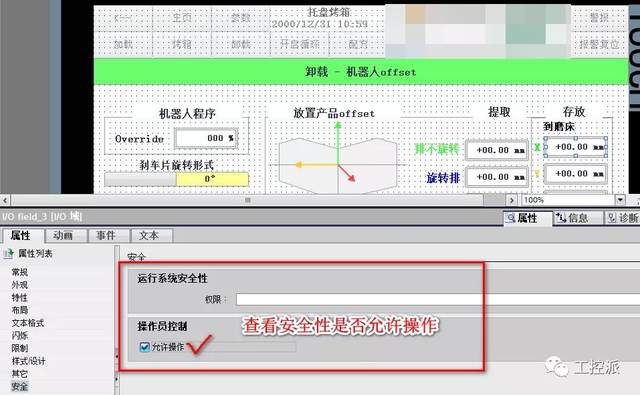

2. 检查是否启用允许操作
在安全属性中,检查操作员控制是否勾选了允许操作。如果没勾选这里也是无法输入的。

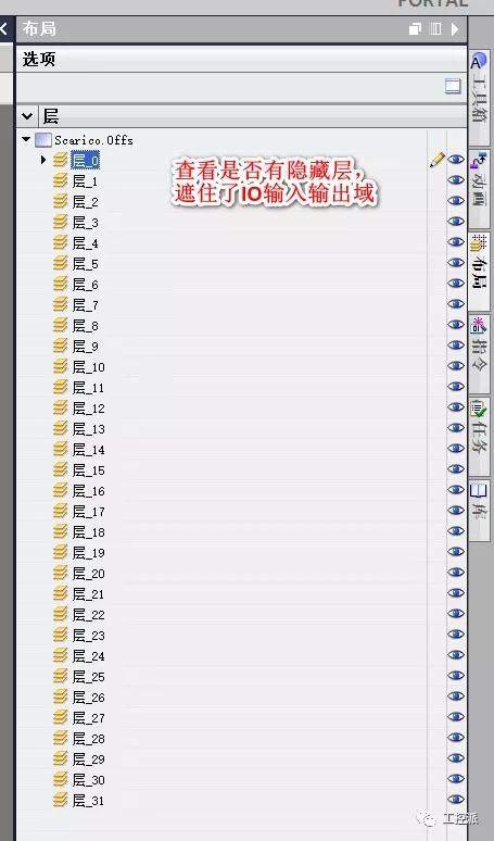

3. 查看布局检查是否有高层控件的遮挡
我们看到该画面只有一层,所有的控件都在层0上,因此不存在被其他层的控件遮挡而造成的无法输入的情况。

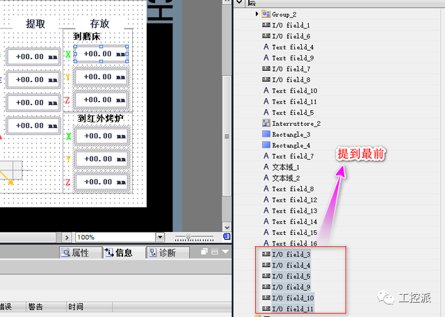

4. 检查是否同层的控件遮挡导致的无法输入控件顺序功能的讲解
1. 提到最前
选择的控件会在同层控件的最前面。
2. 移到最后
选择的控件会移到所有同层控件的最后面
3. 上移一层
4. 后移

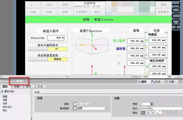

从层0的控件顺序布局可以看到,所有无法输入的输入/输出域是在其周边方框的后面。导致我们在点击方框的时候,是先点到了矩形框,导致无法正常的弹出输入键盘。
矩形框3在我们输入框的前面导致我们无法点击到输入框 有两种修改方式:
  • 把输入框放在更高的层,如层1
  • 将输入框的顺序提到最前
