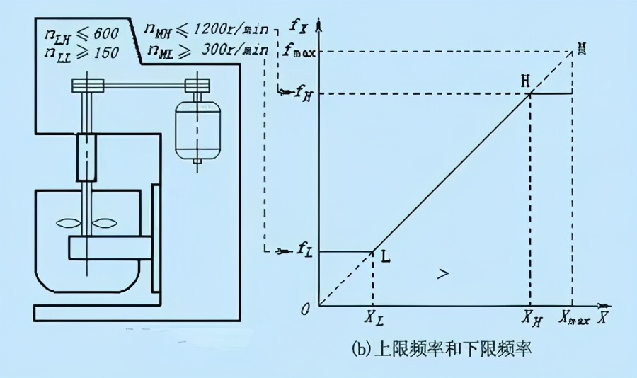

5、参数需要根据一些特殊场合来配对
有些场合最低频率不能设定过低,比如在恒压供水系统里边,最低频率设0Hz后,当水泵压力低下时,超过变频器的启动频率时变频器开始加速,压力始终加不上去,变频器频率怎么也加不到50Hz,才38Hz左右,反复设置和调节PID,始终频率上不去。只有将变频器最低频率设置15-20HZ左右,变频器的加速才能满足,且能将水泵恒压至某压力位置。压力虽满足恒压要求,但当不用水时,变频器不能完全停止,始终保持最低频率的速度。
比如在恒压供水系统中,变频器最低频率是不能设为0HZ的,一般最少在20HZ左右,这是由水泵的流量和扬程共同决定的。
解决的办法是设置休眠频率,当水泵不用水时的频率(比如说28HZ)运行若干分钟时,水泵休眠,当压力下降到比设定压力低0.2-0.4MP时,水泵启动。另一种方法是设置定时供水,分几个时间段定时供水,一般恒压供水控制器都有上面说到的功能。
