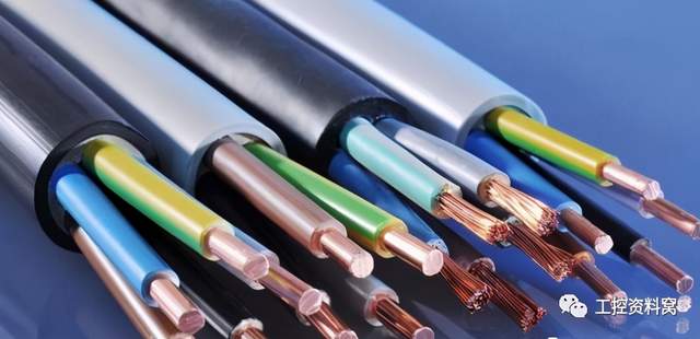

电缆在电力系统中主要分为两种,电力电缆和控制电缆。电力电缆主要用作输配电能,是电能的传输的主要介质;控制电缆则是在保护、操作回路中起到传输电流的作用。
电缆的结构一般由导线线芯、绝缘层和保护层三个部分组成,各个部分有不同的作用。导线线芯主要用来输送电流;绝缘层主要是防止电场对外界产生作用;保护层则是保护电缆在使用过程中电气性能的稳定。
电缆的使用范围广泛,应用环境复杂,因此电缆的种类多样;

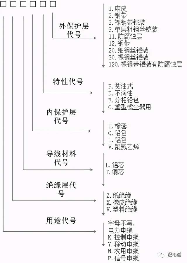

电缆型号含义

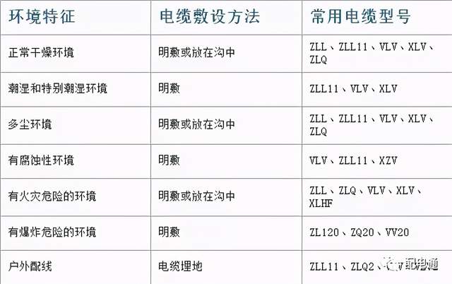

而电缆的选择可以根据环境和敷设方法选择:

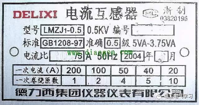

根据一次电流的大小来决定绕电流互感器的匝数。
电流互感器原理是依据电磁感应原理的。电流互感器是由闭合的铁心和绕组组成。它的一次侧绕组匝数很少,串在需要测量的电流的线路中,因此它经常有线路的全部电流流过,二次侧绕组匝数比较多,串接在测量仪表和保护回路中,电流互感器在工作时,它的二次侧回路始终是闭合的,因此测量仪表和保护回路串联线圈的阻抗很小,电流互感器的工作状态接近短路。电流互感器是把一次侧大电流转换成二次侧小电流来使用 ,二次侧不可开路。
电流互感器的型号是由2~4位拼音字母及数字组成。通常能表示出电流互感器的线圈型式、绝缘种类、导体的材料及使用场所等。横线后面的数字表示绝缘结构的电压等级(4级)。电流互感器型号中字母的含义如下:
  • L:在第一位,表示电流互感器;
  • D:在第二位,表示单匝贯穿式,在型号的最后一个字母时表示差动保护用(部分生产厂用B或C标出)
  • F:在第二位,表示复匝贯穿式
  • Q:在第二位,表示线圈型,在第四位,表示加强型;
  • M:在第二位,表示母线式;
  • R:在第二位,表示装入式;
  • A:在第二位,表示穿墙式;
  • C:在第二位,表示瓷套式,在第三位,表示瓷绝缘;
  • Z:在第三位,表示浇注绝缘;
  • J:在第三位,表示加大容量加强型,在第四位,表示加大容量;
  • G:在第三位,表示改进型;
  • W:在第三位,表示户外型;
