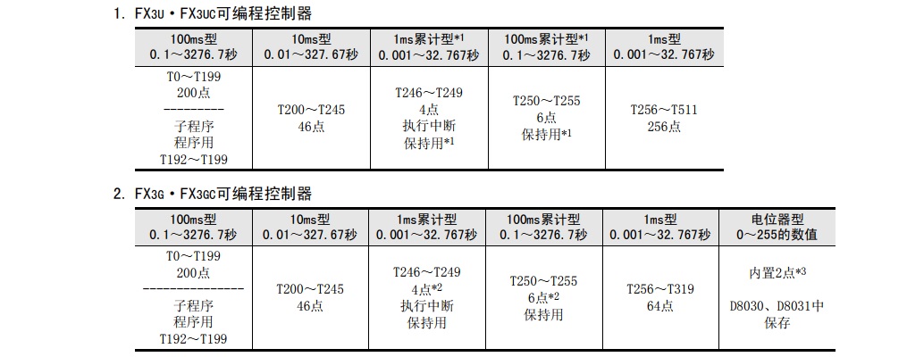

(1)定时器的编号
定时器(T)的编号如下表所示。(编号以10进制数分配)
不作为定时器使用的定时器编号,也可以作为存储数值用的数据寄存器使用。
*1. FX3U·FX3UC可编程控制器的累计型定时器是通过电池进行停电保持的。
*2. FX3G·FX3GC可编程控制器的累计型定时器是通过EEPROM存储器进行停电保持的。
*3. 只支持FX3G可编程控制器。

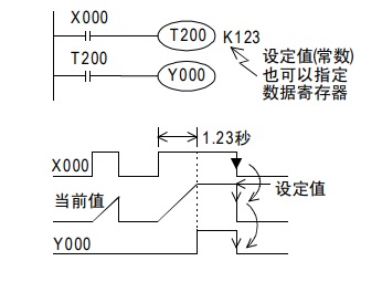

*1.一般用
当定时器线圈 T200的驱动输入 X000为ON,T200用的当前值计数器 就对 10ms的时钟脉冲进行加法运算,如果这个值等于设定值K123 时,定时器的输出触点动作。
也就是说,输出触点是在驱动线圈后的1.23秒后动作。
驱动输入 X000断开,或是停电时,定时器会被复位并且输出触点 也复位。

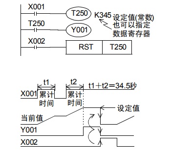

*2.累计型
当定时器线圈 T250的驱动输入 X001为ON,T250用的当前值计数器 就对100ms的时钟脉冲进行加法运算,如果这个值等于设定值K345 时,定时器的输出触点动作。
在计数过程中,即使出现输入X001变OFF或停电的情况,当再次运 行时也能继续计数。其累计动作时间为34.5秒。
复位输入X002为ON时,定时器会被复位并且输出触点也复位。

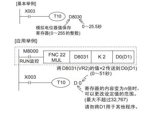

1) FX3G可编程控制器内置的模拟电位器时
FX3G标准情况下,可编程控制器中内置的模拟电 位器的值,根据刻度位置,0~255的数值数据被 保存在如下所示的特殊寄存器中。 通过将作为数值读取的值指定为定时器的间接指 定值,可以制作电位器式的模拟量定时器。
• VR1→D8030(0~255的整数)
• VR2→D8031(0~255的整数)

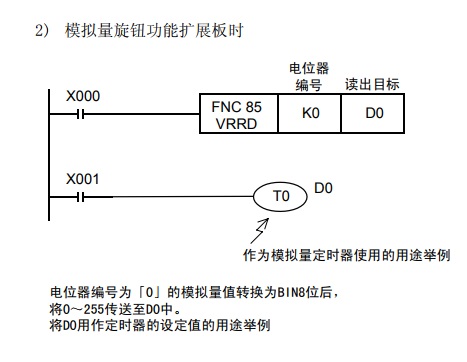

作为功能扩展板安装在 FX3G·FX3U·FX3UC-32MT- LT(-2)可编程控制器上的模拟量电位器扩展板的 值,根据刻度位置,可以读取为0~255的数值数 据。
通过将作为数值读取的值指定为定时器的间接指 定值,可以制作电位器式的模拟量定时器。 为了将模拟电位器的值读入可编程控制器,需使 用FNC 85(VRRD)。
