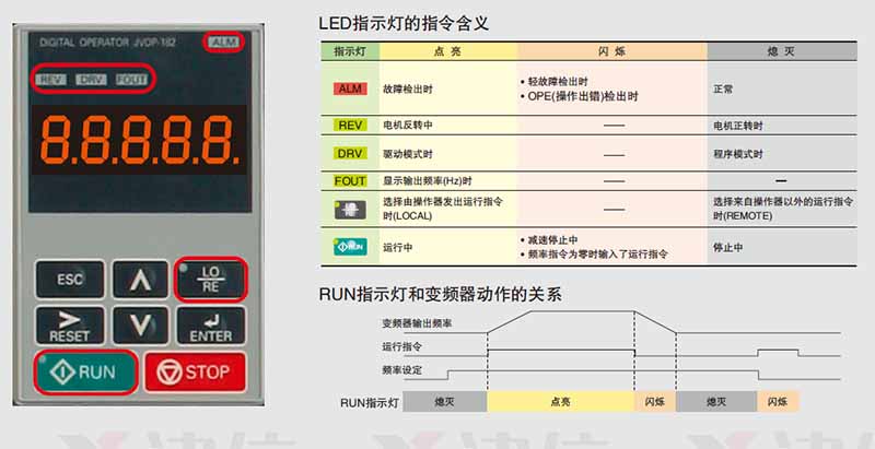

二、安川变频器故障显示
当安川变频器出现故障时,警告和报警通过以下两种方式显示:
  • 发生“故障”时,LED 操作器上显示的文字“点亮”,ALM 指示灯也“点亮”。
  • 发生“轻故障、警告”和“操作故障”时,LED操作器显示的文字“点亮”,ALM指示灯“闪烁”。

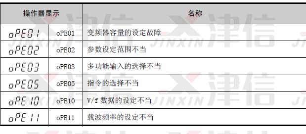

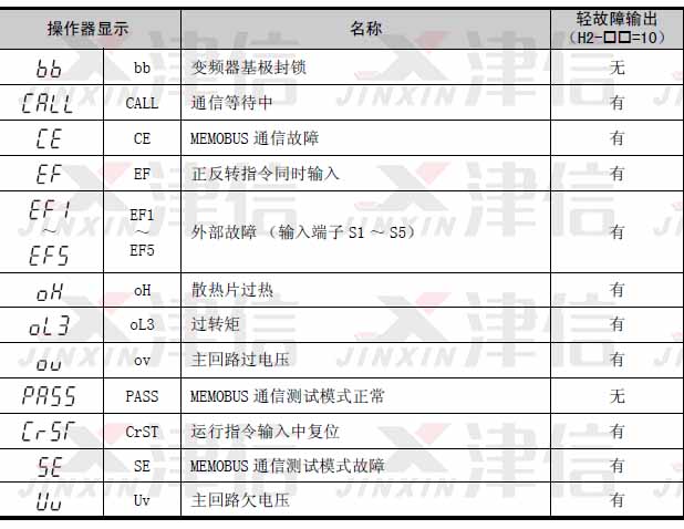

三、安川变频器故障代码详解
1、故障报警代码
2、轻故障、警告报警代码
3、操作故障报警代码
