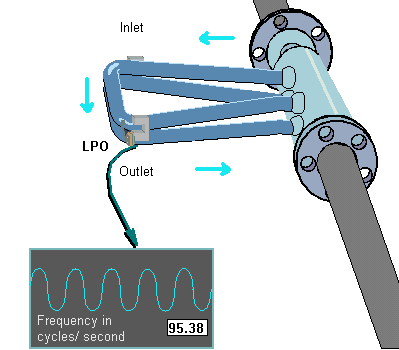

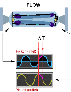

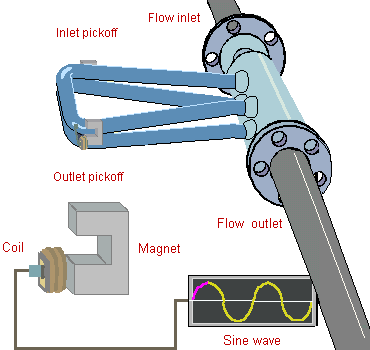

1.弯管结构
2.弯管工作原理
动画演示
动画演示
3.变送器怎样计算质量流量
流量标定常数 ( 在工厂或现场标定)
流量标定常数,4.5523g/s/us X (1-1)us
Kflow=每产生1 μs 相差所对应的流量(单位为克每秒
零流量偏移,调零(满管, 静止, 等温)
Kzero=传感器无流量时的相差
流量温度修正,5.13%/100C
FTC = 温度变化100C时由于流量管刚性变化而引起的流量百分比误差
质量流量计算(由变送器进行)
质量流量 = Kflow X (△t- Kzero )X(1-(FTC X Tdegc))

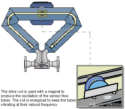

4.密度工作原理
在高准质量流量计中,质量和谐振频率之间的关系是密度测量的基础。去理解这个关系,就认为是弹簧和质量系统。
4.1.当质量增加时,系统的谐振频率就减少。
4.2当质量减少时,系统的谐振频率就增加。

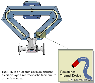

5.温度传感器
在传感器流量管中的一根上有一个热电阻(RTD)
过程温度由金属管道传给RTD
RTD对电流的阻值会随温度的变化而变化,所以当给定的电压加在RTD上时,输出的电压可代表温度。
