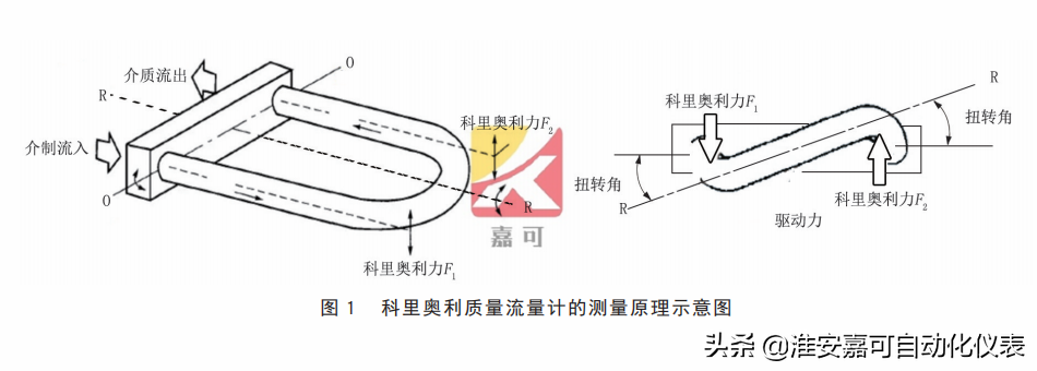

科里奥利质量流量计(简称科氏力流量计)是一种利用流体在振动管中流动而产生与质量流量成正比的科里奥利力的原理来直接测量质量流量的仪表。流量计由振动管、电磁驱动器和检测器组成。振动管(测量管道) 是敏感器件,有U形、Ω形、环形、直管形及螺旋形等几种形状,振动管有单管、双管和多管等形式,但基本原理相同。
科里奥利质量流量计18952302050
U形管式科氏力流量计的测量原理如图1所示。U形管的两个开口端固定,流体由此流入和流出。U形管顶端装有电磁驱动器,用于驱动U形管沿垂直于U形管所在平面的方向以O-O为轴按固有频率振动。U形管的振动迫使管中流体在沿管道流动的同时又随管道作垂直运动,此时流体将受到科氏力的作用,同时流体以反作用力作用于U形管。流体在U形管两侧的流动方向相反,所以作用于U形管两侧的科氏力大小相等方向相反,从而使U形管受到一个力矩的作用,使得振动管绕R-R轴产生扭转变形,该变形量的大小与通过流量计的质量流量具有确定的关系。检测器测得这个变形量,即可测得管内介质的质量流量。
科里奥利流量计可以将被检测的流体质量流量直接体现出来,质量作为物质本身的属性其大小不随温度压力等参数改变而改变,计量数据可直接用于供需双方交接计量。此外可以准确测量气体组分,采用GB/T 11062—2014《天然气 发热量、密度、相对密度和沃泊指数的计算方法》准确计算乙烷气体标准状况下的密度,进而得到气体标准状况下的体积流量,甚至热值流量。
