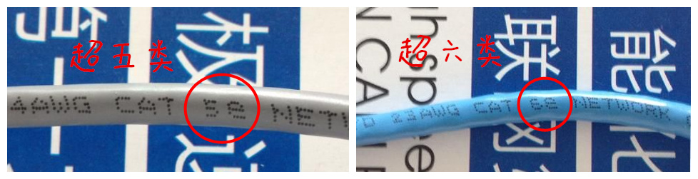

使用超六类网线
网线的种类不同,传输的速度也不同。截止到今天为止,绝大多数家庭中使用的还是超五类网线。但是超五类网线的传输速率被限制在了100M——现在我们办的网线,动不动就是200M、300M。相信在未来三五年内,我们还能升级到500M甚至更高。
办了200M的网线,掏着200M的网费,可如果家里使用的是超五类网线,那我们依然享受不到200M的网速。
不仅仅是网线,我们家庭中的所有网络元件,包括墙壁网络插座、网线水晶头、网线接头、路由器等等,都要支持千兆才行。

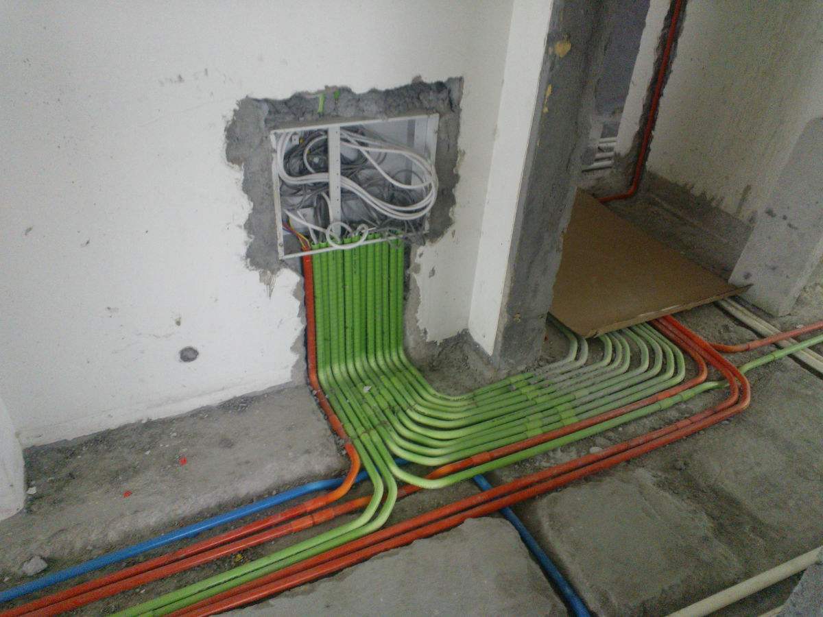

每个居住房间都要有墙壁网络插座
什么是居住房间?就是客厅、卧室、书房,这一类主要功能是工作或休息的地方。在铺设网线的过程中,建议把网线铺到每一个房间,并在墙面上选择合适的位置安装墙壁网络插座。
这样做,一方面是许多设备还离不开网线。比如电视机、投影仪、电脑等。它们使用网线时,速度会更快,使用体验会更好。
另一方面,是为了将来升级wifi覆盖面积。如果家里的wifi存在死角,我们就可以在任意一个墙壁网络插座上桥接路由器,而不是只能看着wifi死角兴叹。

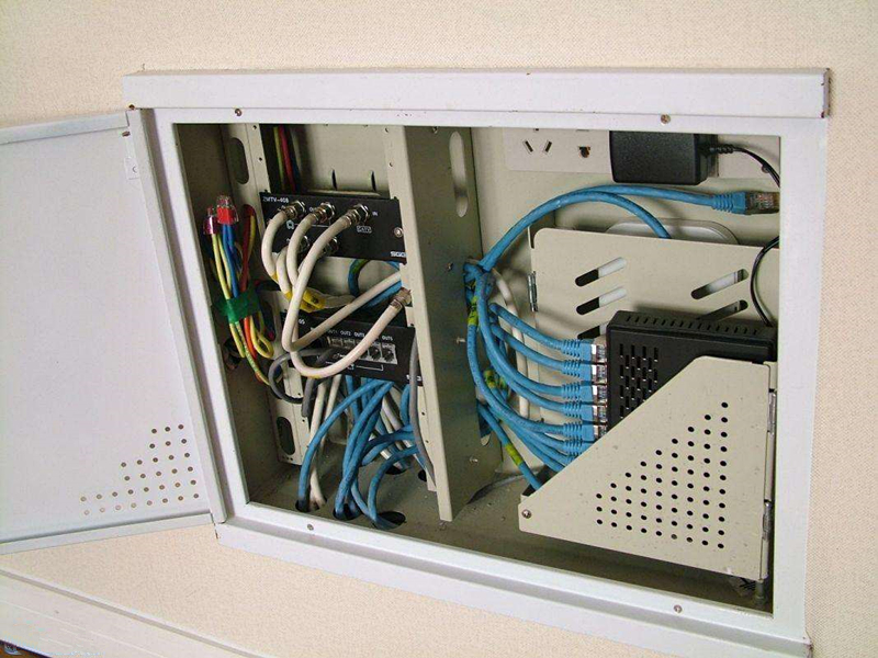

无线路由器别放弱电箱
现在的普遍做法,是把光猫放在弱电箱里。但是路由器,特别是无线路由器,是不建议放到弱电箱里的。之所以这样建议,主要原因有二:
1.弱电箱是嵌在墙内的,弱电箱的箱体一般也是金属的。无论是墙壁还是金属弱电箱,都会对路由器发射的无线信号产生影响,降低信号强度。
2.路由器产生的无线信号,是以路由器为中心,向四周呈圆形辐射的。而弱电箱一般安装在入户门的位置——把路由器放在弱电箱里,意味着路由器所产生的无线信号,有一半会覆盖在门外。既造成了功能的浪费,又降低了室内覆盖面积。

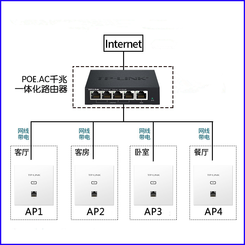

用AP面板组网
当然了,无线路由器发射无线信号的方式还是比较传统。我们更建议大家使用的,是AP面板搭配POE交换机——用POE交换机代替无线路由器,这东西可以直接放在弱电箱里;用AP面板代替墙壁网络插座。
这样一来,每一个AP面板都是一个wifi发射器。前文中我们也说了,每一个房间都要预留一个墙壁网络插座的位置——现在我们在每一个房间里发射无线信号,再也不用担心家里有wifi死角了。
提示一句:AP面板不需要单独供电,POE交换机可以通过网线为AP面板供电。所以这套组网方案,并不需要强电的配合。
