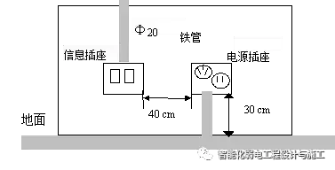

水平布线路由
本工程水平布线路由可详见深化设计后的布线施工平面图,其中详细标明了水平管槽的铺设方式、走向及尺寸。
水平布线插座部分一般距地30cm摆放,最终通过水平垂直段线槽(管)、走廊主线槽等汇至相邻的配线间。基本的水平布线走线方式有暗敷和明设两种。参看下面的水平布线示意图:
水平子系统的布线路由设计
本工程语音和数据共用一线槽,线缆经走廊吊顶上的金属线槽,进入房间,从线槽引出金属管,以埋入方式沿墙壁而下(或上)到各个信息点。
所有信息接口﹙插座﹚均采用RJ45模块, RJ45埋入式信息插座与其旁边电源插座应保持0.4m的距离,公共场所的信息接口﹙插座﹚下沿距地0.3m嵌墙暗装。所有线路均在线槽、楼板内、墙内及吊顶内等处暗敷设。
综合信息插座引出1根Φ25或Φ32镀锌钢管,内穿2~4根6类线。
走廊的吊顶上应安装有金属线槽,进入房间时,从线槽引出金属管,以埋入方式沿墙壁而下到各个信息点。

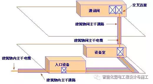

4.4垂直主干子系统
垂直干线子系统又称垂直主干线子系统,它提供建筑物干线电缆的路由,是指从主配线间至楼层配线间的电缆。干线子系统通常是在二个单元之间,特别是在位于中央点的公共系统设备处提供多个线路设施。该子系统由所有的布线由电缆组成,包括导线和光纤以及将此光纤连到其它地方的相关支撑硬件及从主要单元如计算机房或设备间和其它干线接线间来的电缆。
为了与建筑群的其它建筑物进行通信,干线子系统将中继线交叉连接点和网络接口(由电话局提供的网络设施的一部分)连接起来。网络接口通常放在设备相邻近的房间。网络接口为这些设施和建筑物综合布线系统之间划定界限。
本项目中:
1.数据主干选用24芯室内多模光缆:
数据主干采用24芯室内多模光缆,提供长时间的系统扩容和升级、变更的冗余备份和路由安全保障,并可尽量减少以后垂直部分的二次施工。在各楼层配线间至设备间,敷设1根24芯室内多模光缆。
2.语音主干选用三类非屏蔽大对数电缆:
语音主干采用三类大对数电缆,每个楼层配线间配有数根3类大对数双绞电缆,根据相关语音点计算,并在设计中留有20%以上余量,便于以后扩充。大对数除了考虑中心交换间到楼层交换间的距离,还预留6m 的长度,作为端接冗余。
大楼配线间通过数据主干光缆和大对数铜缆连接到大楼设备间。
主干布线路由
本工程楼内数据主干为24芯室内多模光纤,语音主干为三类大对数电缆。本工程数据光纤和语音三类大对数线缆经楼层配线间垂直预设的UTP电缆桥架和光纤桥架引至设备间。
(1)每个配线间按照每个交换机群设置2芯光纤,备份2芯光纤并冗余数芯光纤配置主干光缆,按每根24芯光缆配置。 (在深化设计时根据计算机网络设计情况进行调整)。
(2)大对数电缆的对数与语音水平电缆线对之间的容量按1:4配置,并考虑20%的冗余线对。
主干布线设计
在大楼竖井内按图纸设计安装金属线槽,线槽每隔两米与墙体固定,线槽内每隔两米设有线缆固定环,以固定垂直子系统的电缆,减轻线缆因受自身的重力影响而变形。
主干布线子系统示意图

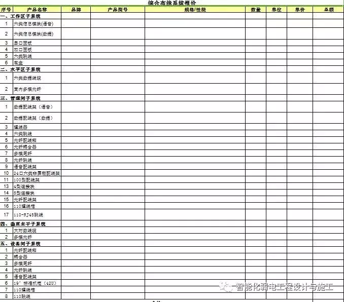

五、附一份综合布线系统清单模板
