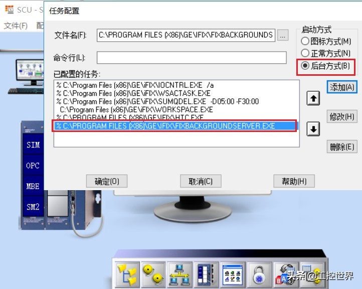

1)在 SCU中检查 FixBackgroundServer.EXE 为后台方式,并查看调度是否也是后台方式运行。如下图:
SCU 后台任务

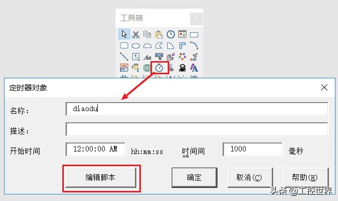

2)在导航栏添加一个定时器,设置定时器的名称:diaodu,以及定时器的时间间隔: 1000毫秒。
定时器设置

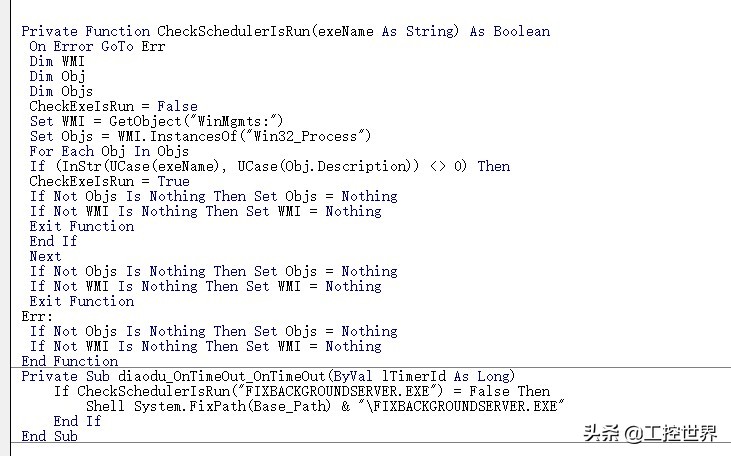

3)编写定时器的脚本。首先定义一个 “Function” , 然后编写定时器的脚本。Private Function CheckSchedulerIsRun(exeName As String) As Boolean On Error GoTo Err Dim WMI Dim Obj Dim Objs CheckExeIsRun = False Set WMI = GetObject("WinMgmts:") Set Objs = WMI.InstancesOf("Win32_Process") For Each Obj In Objs If (InStr(UCase(exeName), UCase(Obj.Description)) <> 0) Then CheckExeIsRun = True If Not Objs Is Nothing Then Set Objs = Nothing If Not WMI Is Nothing Then Set WMI = Nothing Exit Function End If Next If Not Objs Is Nothing Then Set Objs = Nothing If Not WMI Is Nothing Then Set WMI = Nothing Exit FunctionErr: If Not Objs Is Nothing Then Set Objs = Nothing If Not WMI Is Nothing Then Set WMI = NothingEnd Function
定时器脚本程序如下:
Private Sub diaodu(ByVal lTimerId As Long) If CheckSchedulerIsRun("FIXBACKGROUNDSERVER.EXE") = False Then         Shell System.FixPath(Base_Path) & "\FIXBACKGROUNDSERVER.EXE" end ifEnd Sub
脚本程序

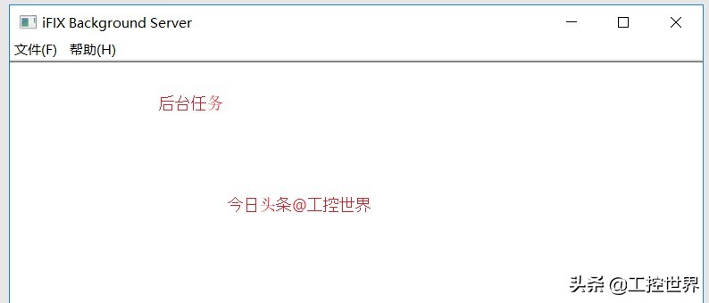

至此所有设置完成,运行 IFix 后,关闭后台任务后,观测后台任务是否又自动启动。
后台任务
