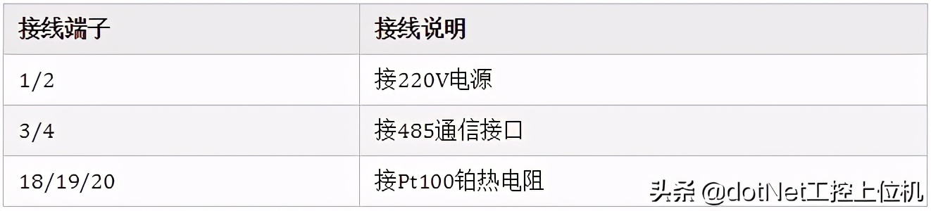

我使用的仪表型号是AI-500,在查阅完相关资料之后,开始对仪表进行接线,接线图在仪表的侧面,只是测试通信的话,只需要接好电源、Pt100和485通信。

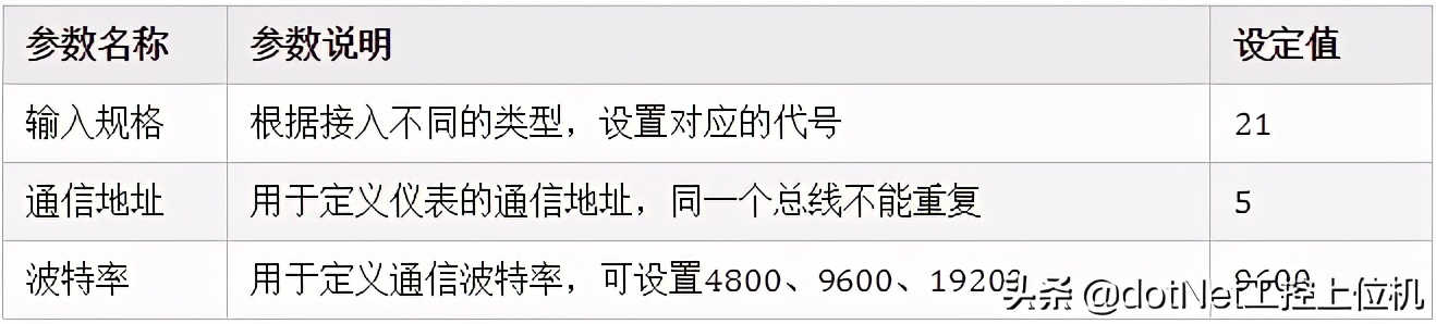

接线完成之后,需要设置一下仪表的相关参数,根据仪表的说明书,主要设置输入规格、通信地址、波特率这三个参数,如下表所示:
参数设置完毕,可以看到仪表上已经可以显示室内温度,下一步就开始编写通信类库。编写之前首先要了解一下AIBUS通信协议:

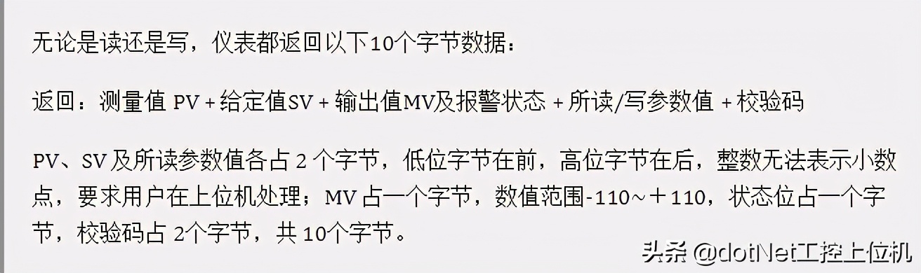

AI 仪表采用16进制数据格式来表示各种指令代码及数据。AI仪表软件通讯指令经过优化设计,标准的通讯指令只有两条,一条为读指令,一条为写指令,两条指令使得上位机软件编写容易,但能100%完整地对仪表进行操作;标准读和写指令分别如下:

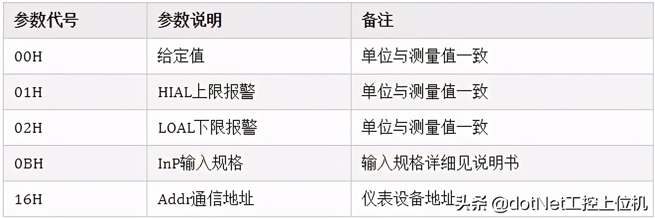

地址代号:AI仪表有效地址为0-80,协议规定地址代号为两个相同的字节,数值为(仪表地址+80H),如地址为5,那么地址代码将对应85H 85H。
参数代号:参数代号表示各个参数对应的值,这个需要参考协议说明书,下面列举部分参数:
校验码:校验码采用 16 位求和校验方式。

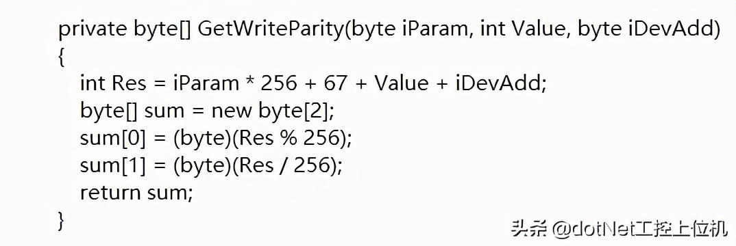

写指令校验码计算方法为:
要写的参数代号×256+67+要写的参数值+ADDR
公式中 ADDR为仪表地址,范围是 0~80(注意不要加上 80H)。校验码为2 个字节,其低字节在前,高字节在后。

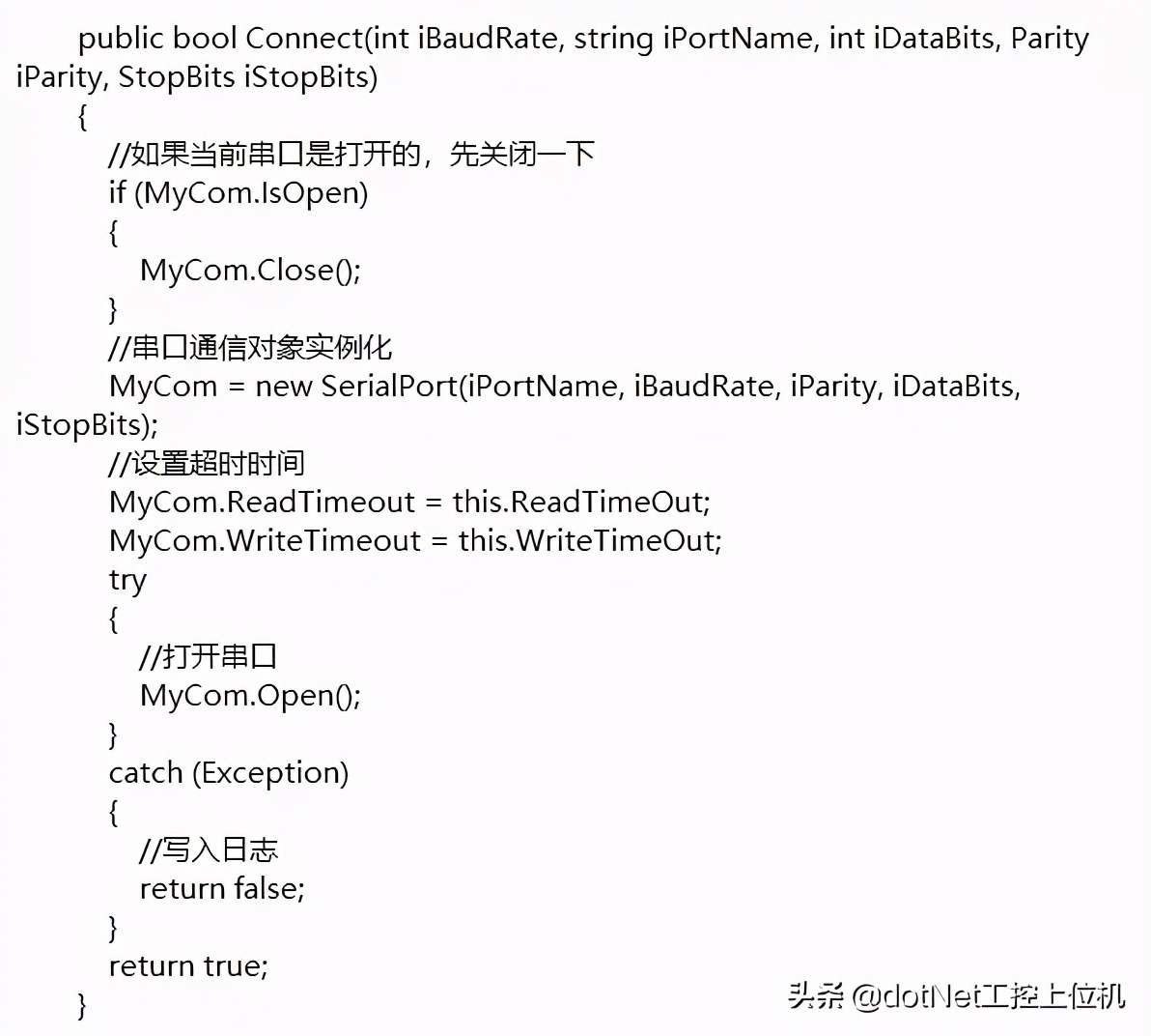

  • 串口通信:在创建好Windows窗体应用后,创建一个类,取名为AIBUS,AIBUS协议基于串口通信,因此首先要实现基本的串口连接与断开,通过调用SerialPort组件实现,代码如下所示:

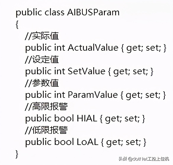

  • 参数封装:每次通信返回结果可能包含很多参数,这里主要获取5个重要的参数,分别是实际值、设定值、参数值、高限报警、低限报警,并将这5个参数封装成一个类,如下所示:

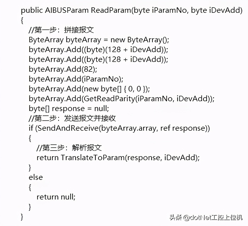

  • 读取参数:参考协议中的读取报文,读取参数将地址代号与参数代号作为参数,然后将返回值解析成一个AIBUSParam对象,如下所示:

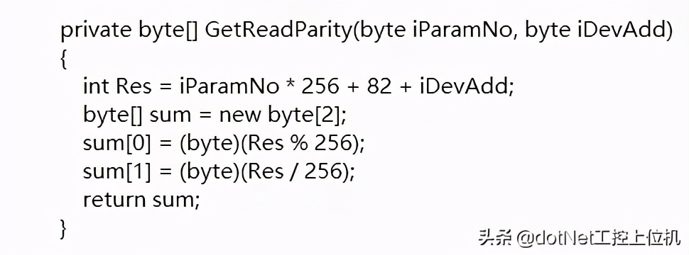

  • 读取校验:读取校验按照协议进行校验和累加,最终结果转换2个字节返回,如下所示:

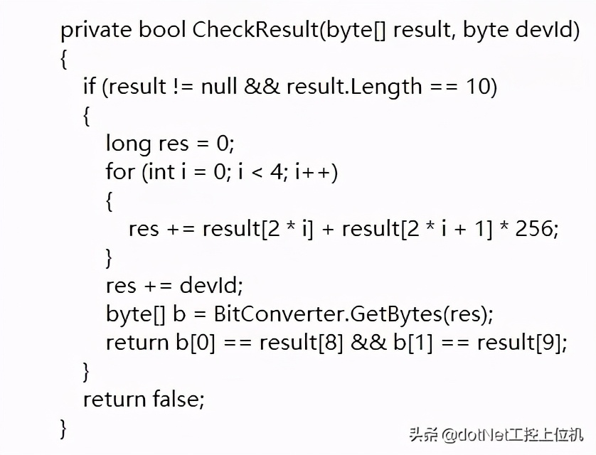

  • 解析报文:解析报文首先是判断返回报文校验是否正确,然后按照协议进行解析,返回AIBUSParam对象,如下所示:
  • 验证报文:验证报文主要是做校验判断,对前面N-2个字节做校验,然后与最后2个字节对比,这样就可以知道报文校验是否正确,如下所示:

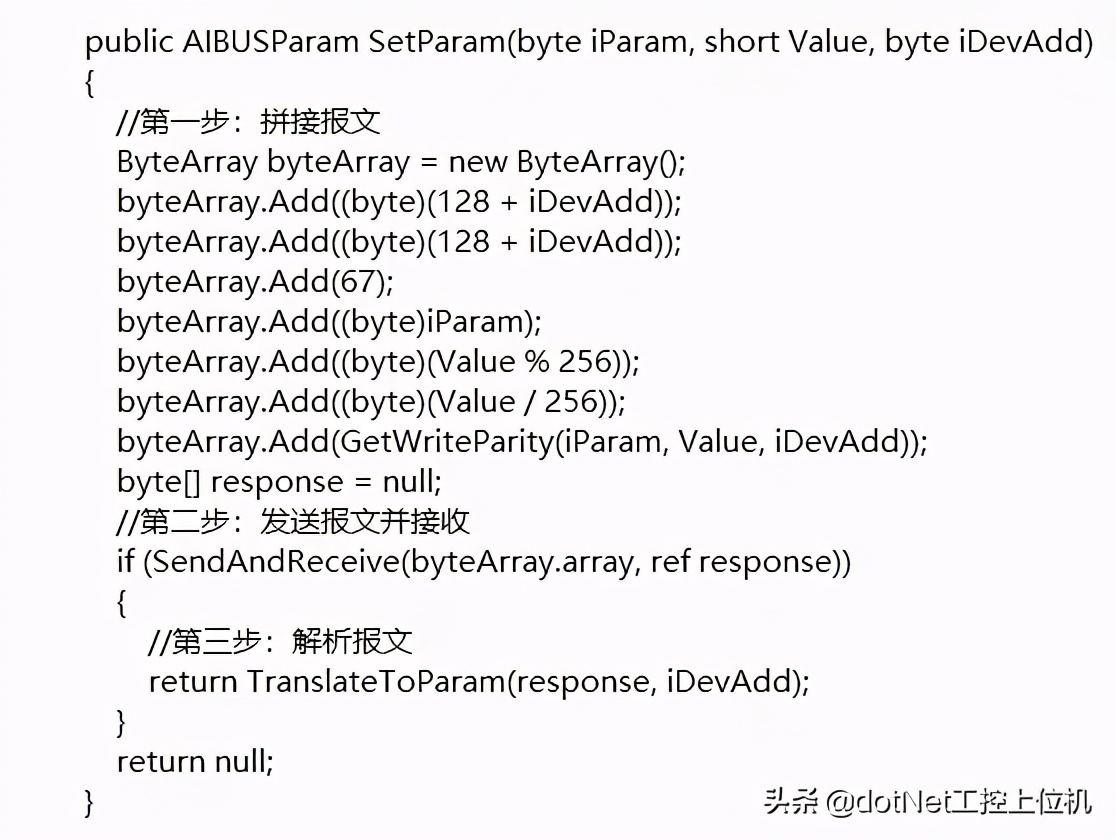

  • 写入参数:参考协议中的读取报文,写入参数将地址代号、参数代号与参数值作为参数,返回值仍然解析成一个AIBUSParam对象,如下所示:
  • 写入校验:写入校验按照协议进行校验和累加,最终结果转换2个字节返回,如下所示:

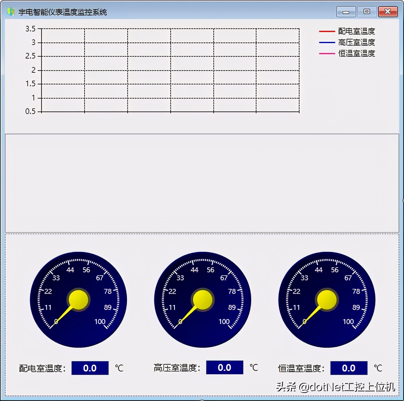

UI界面设计如下所示:

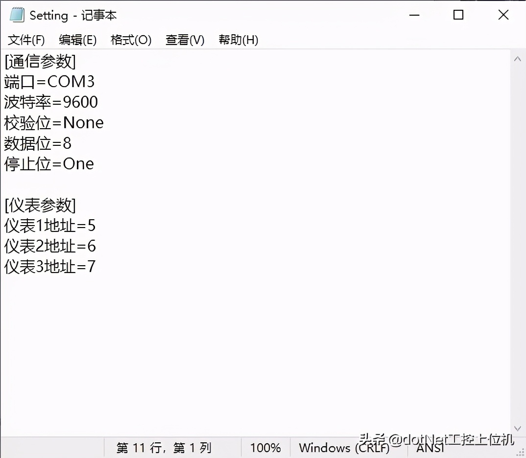

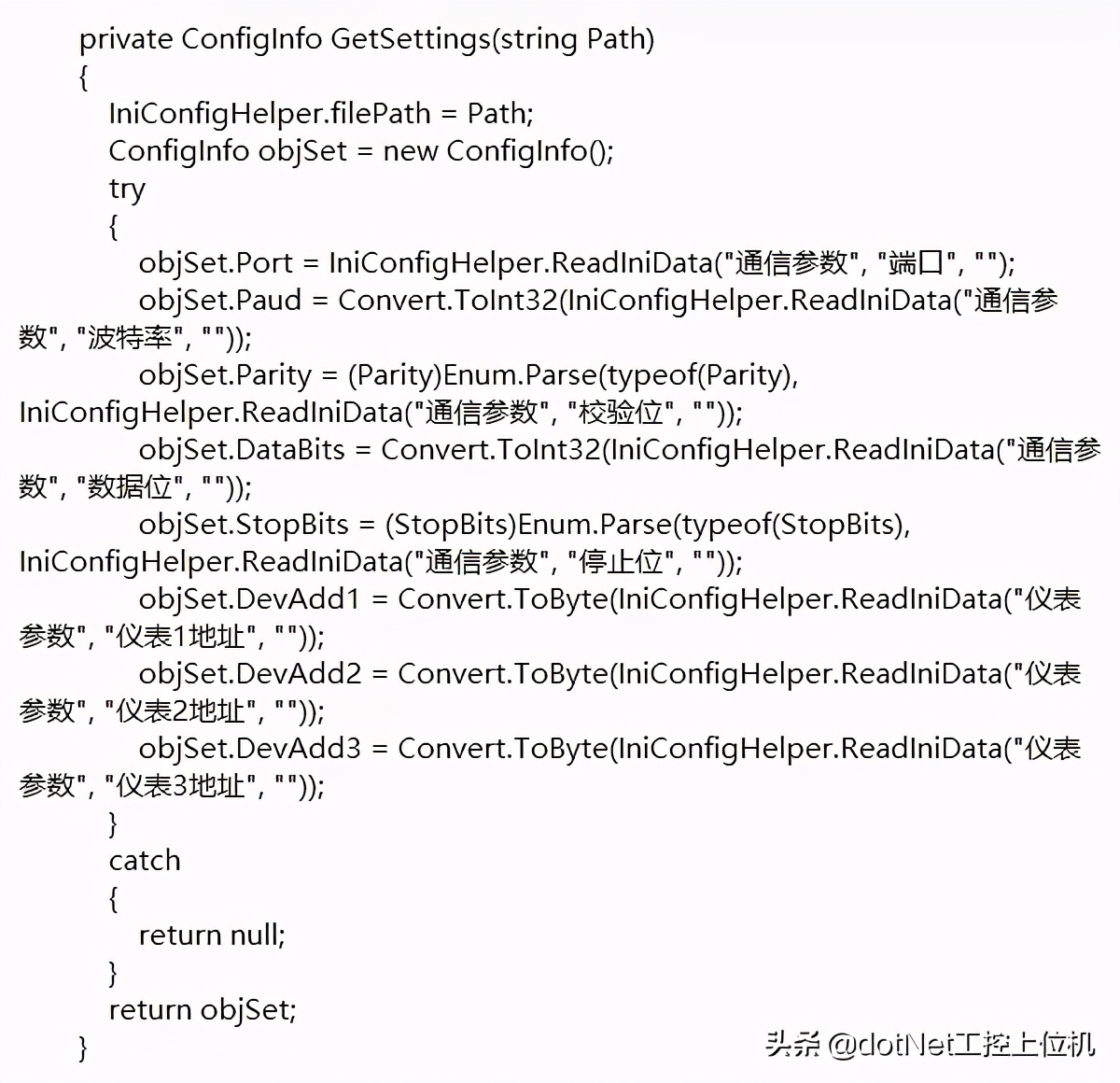

1、配置信息管理:配置信息主要包括通信端口号、波特率、仪表1地址代号、仪表2地址代号、仪表3地址代号等,这里采用ini的方式进行存储,通过调用底层API的方式读取配置信息,封装成对象。ini文件存储形式如下所示:
2、读取配置文件代码如下:

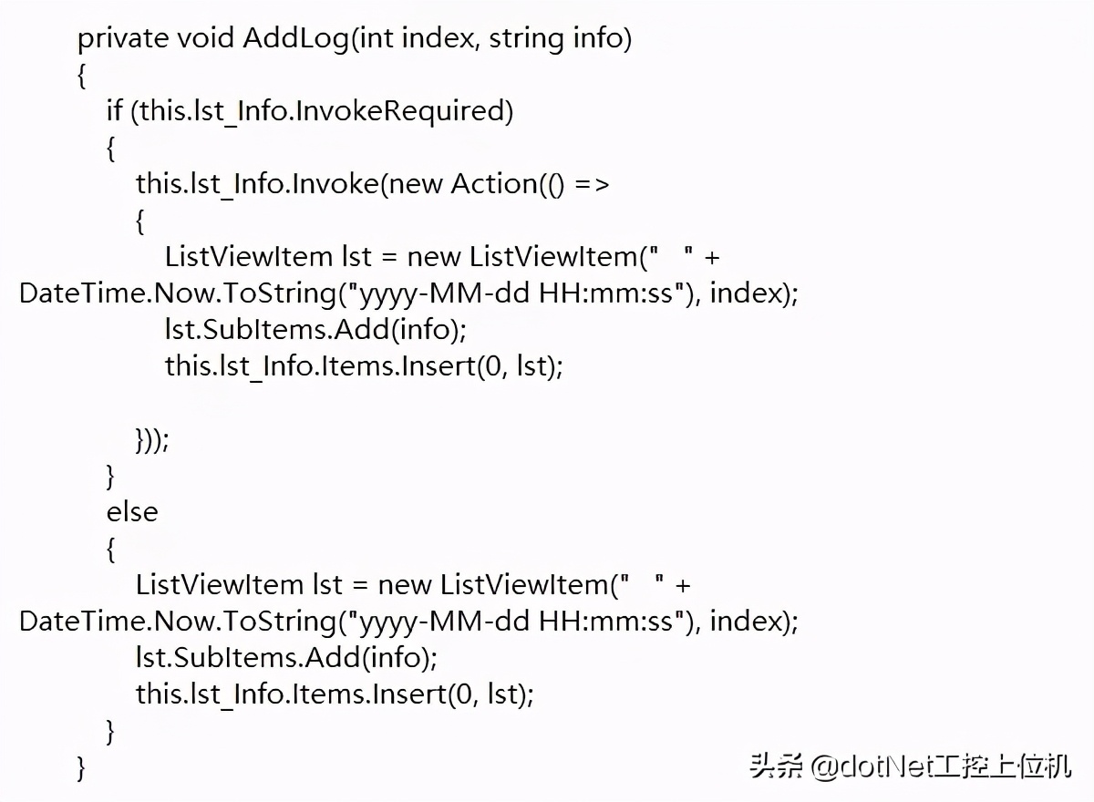

3、实时日志显示:系统运行过程中的各种状态都将通过日志的形式进行展示,这里采用ListView+委托的方式来实现,代码如下所示:

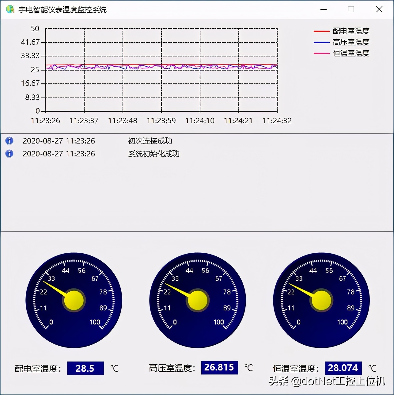

最终上位机运行结果如下所示:
