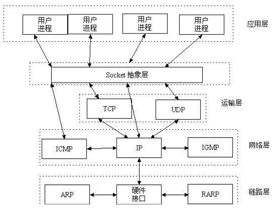

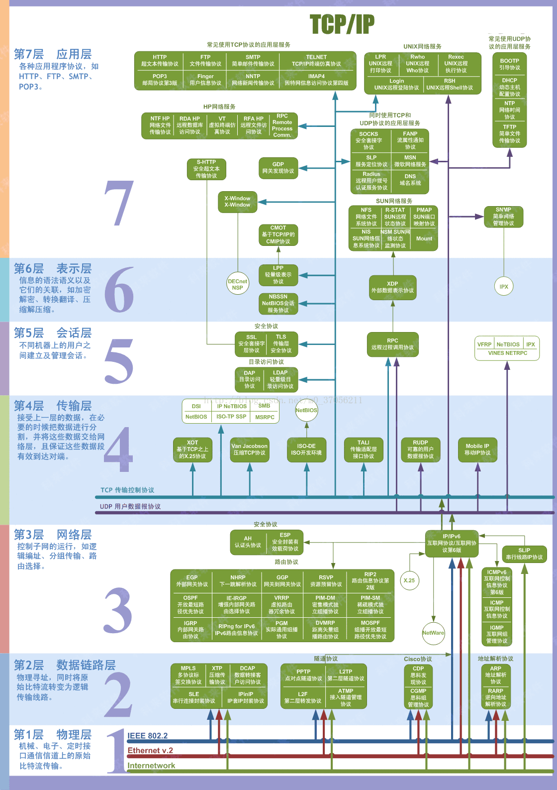

在了解Socket之前你需要对计算机通讯的分层有个大概的了解,具体讲解我在这里就不讲了,放一张很好的图分享给大家:
上面图详细讲了基本整个计算机通信的分层架构,很多我也不了解没我们只看我们关心的TCP/IP,其分层简化图示如下:

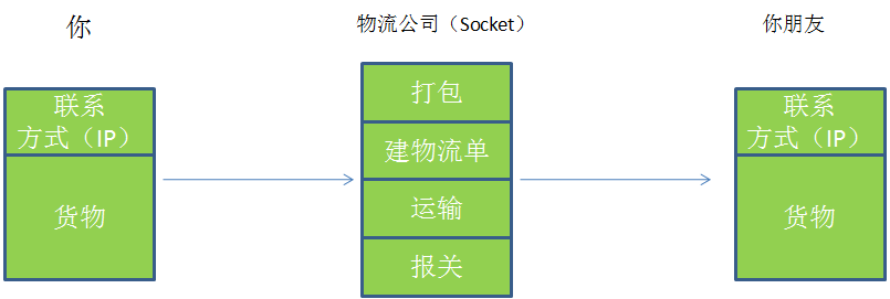

好,了解了基本分层机构后,我们现在来形象的理解一下Socket到底是什么。我这里有一个很形象的实例可以帮助我们很好的理解Socket,这也是我当初在学习Socket编程时自己领悟出来的,那就是物流。
我们要传送的数据就是物流中的货物,ip就是发货人和收货人的联系方式,那么Socket是什么?大家想想这送货这这一流程还缺少啥?对呀,物流公司啊,对吧!物流公司就是那个Socket,他负责帮你处理送货的琐碎事情,比如你的货物该怎么打包、该怎么防止易碎物品破碎、该用什么方式运输、等等,如果是境外货物还牵涉到报关等等一系列复杂琐碎的事情,这些物流公司(Socket)帮你处理好了。示意图如下:

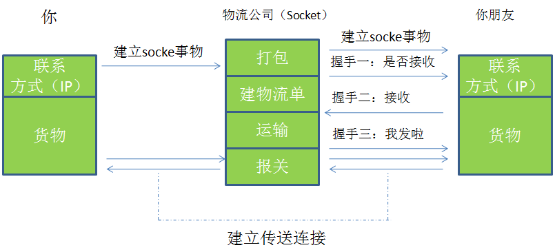

然后我们来说一下TCP和UDP的区别。前面讲到Socket就相当于是物流公司,那么TCP协议就相当于是:假设你是寄货方,你要寄给你朋友一份礼物,你首先得去物流公司去寄,这样你再物流公司就相当于建立了一个事物(Socket实例)。然后物流公司有两种服务方式让你选择(TCP和UDP)。
先说TCP,TCP这个协议它比较保守,物流公司说我必须确保你朋友会接收这份礼物,不然它不送。于是物流公司就回去联系你朋友。然后联系内容大致如下:
物流:你好,我这里有个你朋友寄的礼物要给你,你收吗?
你朋友:OK,收,什么时候发,多久到?
物流:现在就发,大概要12小时到。
然后物流才开始发货,并且会给你们一个物流单号,这个单号就是关于这份货物你和你朋友的发货收货凭证。这就是所谓的三次握手。示意图:
物流发送完后还会联系你朋友,大致对话内容:
物流:你好,货物已发送,请注意查收
你朋友:好的。
货物送到,你朋友:OK,货物收到,你们可以结案
物流:好的,我结案了。
这就是所谓的四次挥手(拜拜);
