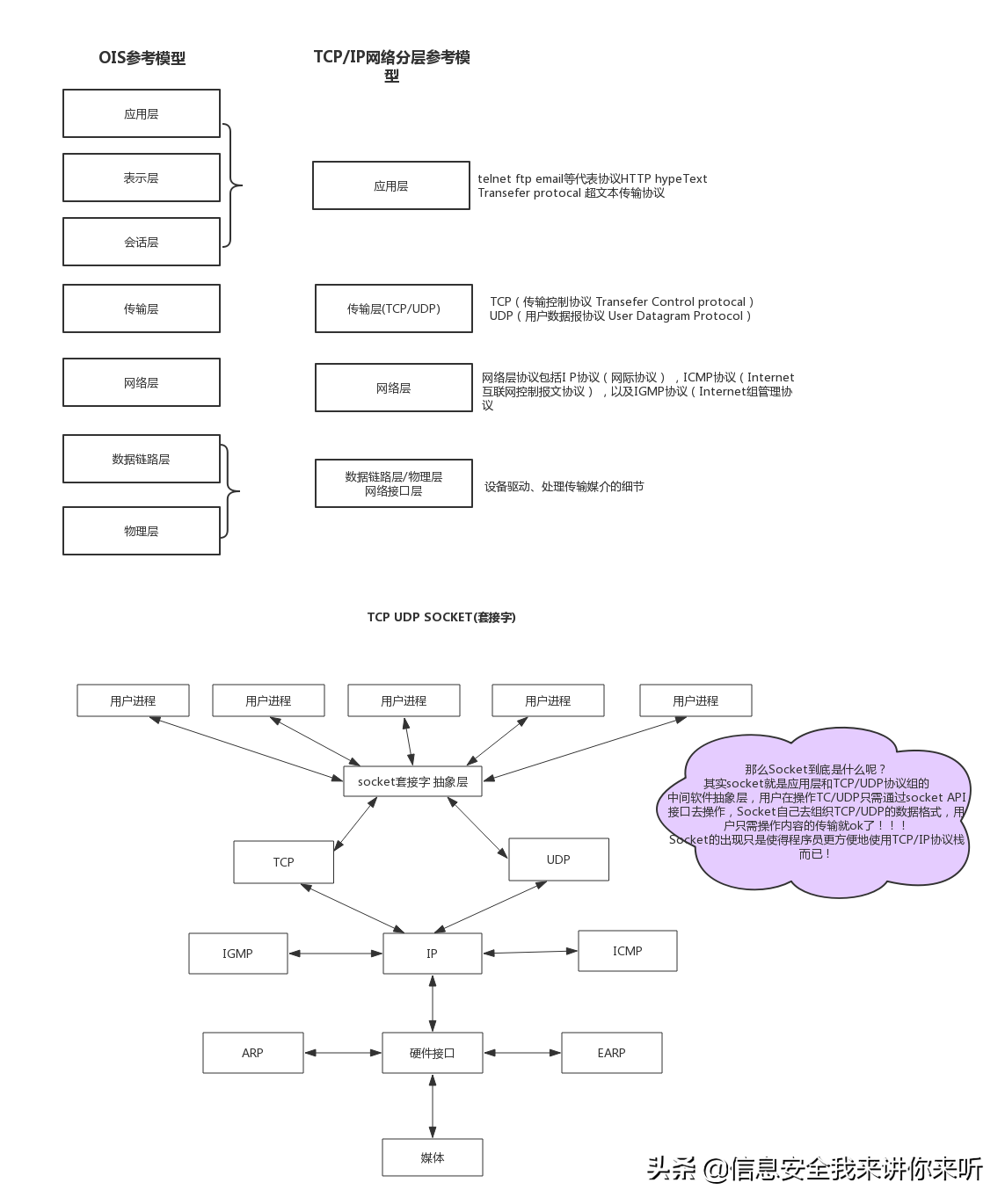

我们经常把socket定义为套接字,socket是在应用层和传输层之间的一个抽象层,它把TCP/IP层复杂的操作抽象为几个简单的接口供应用层调用已实现进程在网络中通信。 下面是网络分层以及socket在分层中的实际位置:
我们可以发现socket就在应用程序的传输层和应用层之间,设计了一个socket抽象层,传输层的底一层的服务提供给socket抽象层,socket抽象层再提供给应用层,问题又来了,应用层和socket抽象层之间和传输层,网络层之间如何通讯的呢,要想理解socket编程怎么通过socket关键词实现和客户端通讯,必须得实现的了解tcp/ip是怎么通讯的,在这个的基础上在去理解socket的握手通讯

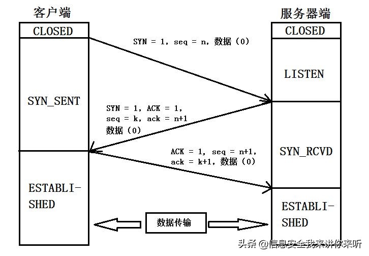

在tcp/ip协议中,tcp通过三次握手建立起一个tcp的链接,大致如下
第一次握手:客户端尝试连接服务器,向服务器发送syn包,syn=j,客户端进入SYN_SEND状态等待服务器确认
第二次握手:服务器接收客户端syn包并确认(ack=j+1),同时向客户端发送一个SYN包(syn=k),即SYN+ACK包,此时服务器进入SYN_RECV状态
第三次握手:客户端收到服务器的SYN+ACK包,向服务器发送确认包ACK(ack=k+1),此包发送完毕,客户端和服务器进入ESTABLISHED状态,完成三次握手
三次握手如下图

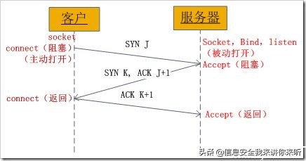

根据tcp的三次握手,socket也定义了三次握手,如下图:
在上面图的基础上,如果我们得到上面的图形,需要我们自己开发一些接口。所以程序大牛们将这些抽象化的理念接口化,针对协议提出的每个理念,专门的编写制定的接口,与其协议一一对应,形成了现在的socket标准规范,然后将其接口封装成可以调用的接口,供开发者使用,目前,开发者开发出了很多封装的类来完善socket编程,都是更加方便的实现刚开始socket通信的各个环节。

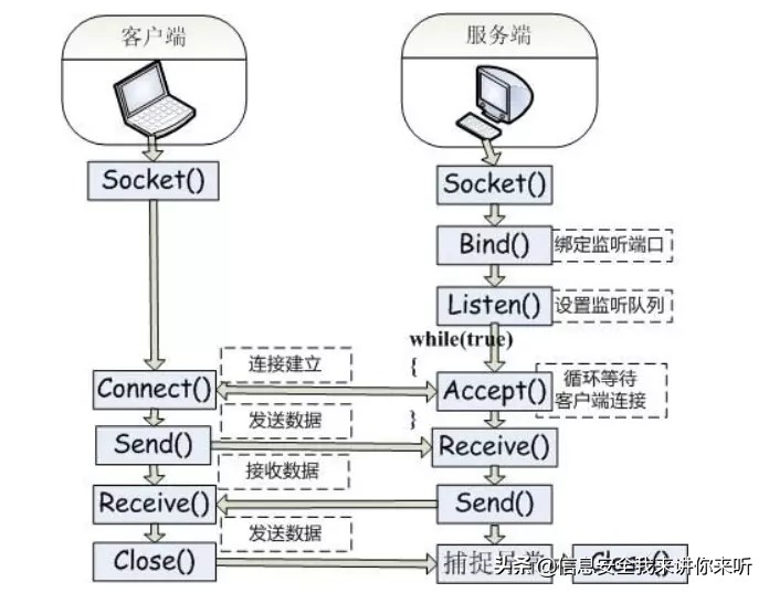

下面大致的按照客户端和服务端将所需的函数和原理过程:
首先,服务端初始化ServerSocket,然后对指定的端口进行绑定,接着对端口及进行监听,通过调用accept方法阻塞,此时,如果客户端有一个socket连接到服务端,那么服务端通过监听和accept方法可以与客户端进行连接。
socket通信基本原理明白后,那我们就写一个最简单的示例,来理解通信过程:
