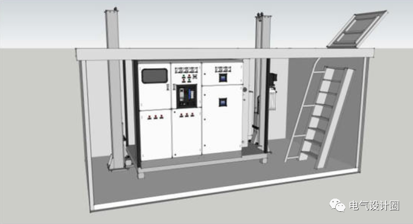

3)配电系统分级
配电系统分级是指处于相同的配电设备内,并且具有相同的短路分断容量的多组电器设备。从低压电网的进线侧开始,到最终用电负荷一般有三级配电设备。
① 一级低压配电设备又被称为PCC低压配电柜。一级配电设备担任了电能的接受、电能的分配和电能的馈送任务,一般安装在总变配电所或总降压变电所内。这里的PCC是Power Control Center(电能控制中心)的缩写。
② 二级配电设备是车间级或区间级的配电中心,一般由馈电中心PCC开关柜和电动机控制中心MCC开关柜组成。这里的MCC是Motor Control Center(电动机控制中心)的缩写。
③ 三级配电设备是就地照明配电箱、动力配电箱或入户配电箱,其控制对象是最终用电设备。各级配电设备之间往往用电缆连接。
又叫作低压电网的系统图。整个低压电网中存在三级配电设备,而用电设备既包括电动机还包括照明设备。

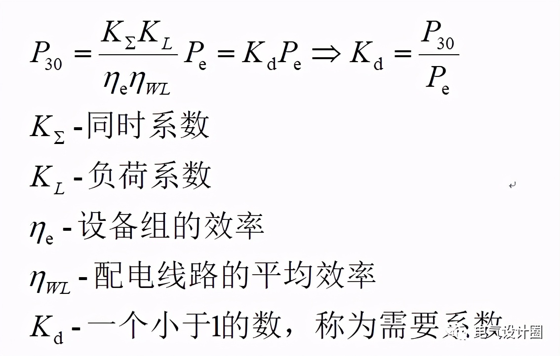

原理:用电设备组的计算负荷,是指用电设备组从供电系统中取用的半小时最大负荷P30,如下图所示。考虑到实际情况下,用电设备组的所有设备不一定都同时运行,即设备组在最大负荷时运行的设备容量小于全部设备的总容量;运行的设备也不可能都处于满载运行,即设备组在最大负荷时的输出功率也要小于此时运行的设备容量。
同时还考虑到在传送功率的过程中不仅设备本身有功率损耗,配电线路也有功率损耗。因此用电设备组的有功计算负荷则可表示为:
实际上,需要系数不仅与用电设备组的工作性质、设备台数、设备效率和线路损耗等因素有关,而且也与操作工人的技术熟练程度和生产组织等多种因素有关,因此应尽可能通过实际分析确定,使之尽量接近实际。
在与电力负荷计算的相关书籍上都给出了各种用电设备的需要系数。
有功计算负荷(kW):P30=KdPe
无功计算负荷(kvar):Q30=P30tanψ
视在计算负荷(kVA):S30=P30/COSψ

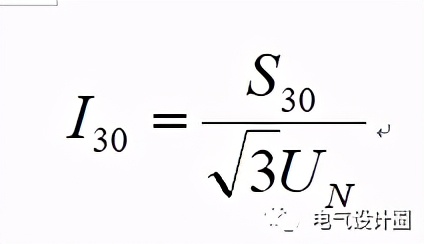

计算电流(A):
