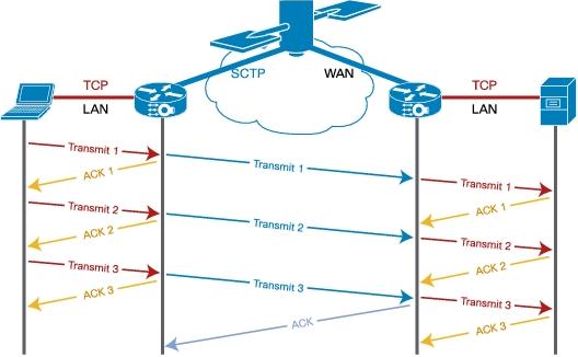

2.1 TCP双边加速
TCP双边加速需要在TCP连接的两端部署硬件设备或安装软件
双边加速的优点是可以利用压缩等技术进一步提升TCP传输效率,缺点是部署麻烦。
双边加速一般应用于公司不同分支之间的远距离访问。
下图是双边加速的一个例子。TCP加速设备之间采用SCTP的协议进行交互,而原本TCP对端跟TCP加速设备之间则采用常规的TCP协议进行交互。这种透明代理的方式方便了TCP加速设备之间采用特殊的方式来加速。

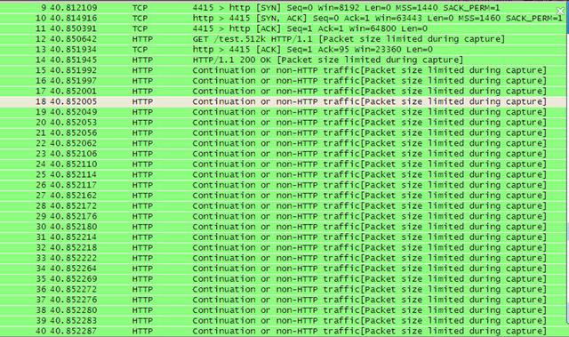

2.2 单边加速
TCP单边加速只需要在在TCP的一端部署软件或设备,达到提升TCP快速传输数据的目的。
绝大部分TCP单边加速都是通过修改TCP的拥塞控制算法来实现。
下图显示了某商用化产品的单边加速情况,数据包的发送很暴力,并没有慢启动过程。这种无视网络状况发送数据包的方式,大部分场景下确实能够提升性能,但这样的性能提升方式其实是抢占了互联网带宽资源,就像高速公路走应急车道一样。

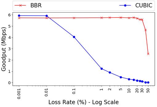

近几年出现的google拥塞控制算法BBR可以看成是单边加速的一种。
上图展示了相对于传统拥塞控制算法CUBIC,BBR算法在网络丢包情况下仍然表现优异,原因在于BBR算法摒弃丢包作为拥塞控制的直接反馈因素,通过实时计算带宽和最小RTT来决定发送速率和窗口大小。
在移动应用场合,大部分网络丢包并不是由于路由器网络拥塞导致,因此在移动场合,BBR算法具有更好的适应性。

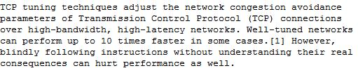

根据Wikipedia内容:
我们得知,内核需要根据实际场景进行优化,不能一概而论。合理优化,可以提升性能很多(有时能够提升10倍),但如果盲目优化,性能反而下降。

下面是Linux默认算法CUBIC和BBR算法在丢包情况下的对比情况:
在丢包情况下,BBR所受影响没有Linux TCP默认算法CUBIC那么大,而且在20%以下的丢包率情况下性能远超CUBIC。一般建议在非网络拥塞导致丢包的场合使用BBR算法,例如移动应用。

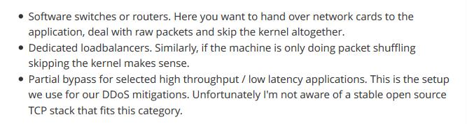

5、用户态TCP协议
用户态的协议栈在下列场合比较有用:
是否要采用用户态TCP协议栈,可以参考"https://blog.cloudflare.com/why-we-use-the-linux-kernels-tcp-stack/".
