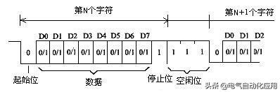

1.2.1异步通信的数据格式
在介绍异步通信的数据发送和接收过程之前,有必要先弄清楚异步通信的数据格式。
异步通信规定传输的数据格式由起始位(start bit)、数据位(data bit)、奇偶校验位(parity bit)和停止位(stop bit)组成,如图1所示(该图中未画出奇偶校验位,因为奇偶检验位不是必须有的,如果有奇偶检验位,则奇偶检验位应该在数据位之后,停止位之前)。
图1 异步通信数据格式
(1)起始位:起始位必须是持续一个比特时间的逻辑0电平,标志传输一个字符的开始,接收方可用起始位使自己的接收时钟与发送方的数据同步。
(2)数据位:数据位紧跟在起始位之后,是通信中的真正有效信息。数据位的位数可以由通信双方共同约定,一般可以是5位、7位或8位,标准的ASCII码是0~127(7位),扩展的ASCII码是0~255(8位)。传输数据时先传送字符的低位,后传送字符的高位。
(3)奇偶校验位:奇偶校验位仅占一位,用于进行奇校验或偶校验,奇偶检验位不是必须有的。如果是奇校验,需要保证传输的数据总共有奇数个逻辑高位;如果是偶校验,需要保证传输的数据总共有偶数个逻辑高位。
举例来说,假设传输的数据位为01001100,如果是奇校验,则奇校验位为0(要确保总共有奇数个1),如果是偶校验,则偶校验位为1(要确保总共有偶数个1)。
由此可见,奇偶校验位仅是对数据进行简单的置逻辑高位或逻辑低位,不会对数据进行实质的判断,这样做的好处是接收设备能够知道一个位的状态,有可能判断是否有噪声干扰了通信以及传输的数据是否同步。
(4)停止位:停止位可以是是1位、1.5位或2位,可以由软件设定。它一定是逻辑1电平,标志着传输一个字符的结束。
(5)空闲位:空闲位是指从一个字符的停止位结束到下一个字符的起始位开始,表示线路处于空闲状态,必须由高电平来填充。

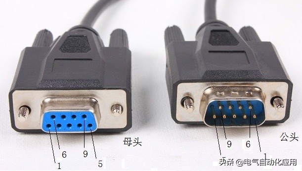

2.串口接头
常用的串口接头有两种,一种是9针串口(简称DB-9),一种是25针串口(简称DB-25)。每种接头都有公头和母头之分,其中带针状的接头是公头,而带孔状的接头是母头。9针串口的外观如图2所示。
图2 DB-9外观图

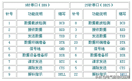

由图2可以看出,在9针串口接头中,公头和母头的管脚定义顺序是不一样,这一点需要特别注意。那么,这些管脚都有什么作用呢?9针串口和25针串口常用管脚的功能说明如图3所示。
图3 9针串口和25针串口常用管脚功能说明

3.2信号线分配
RS-232C标准接口有25条线,其中,4条数据线、11条控制线、3条定时线以及7条备用和未定义线。那么,这些信号线在9针串口和25针串口的管脚上是如何分配的呢?9针串口和25针串口信号线分配如图4所示。
图4 9针串口和25针串口信号线分配示意图
下面对这些信号线做个简单的介绍。
(1)数据装置准备好(DSR),有效状态(ON)表示数据通信设备处于可以使用状态。
(2)数据终端准备好(DTR),有效状态(ON)表示数据终端设备处于可以使用状态。
这两个设备状态信号有效,只表示设备本身可用,并不说明通信链路可以开始进行通信了,能否开始进行通信要由下面的一些控制信号决定。
(3)请求发送(RTS),用来表示数据终端设备(DTE)请求数据通信设备(DCE)发送数据。
(4)允许发送(CTS),用来表示数据通信设备(DCE)已经准备好了数据,可以向数据终端设备(DTE)发送数据,是对请求发送信号RTS的响应。
请求发送(RTS)和允许发送(CTS)用于半双工的通信系统中,在全双工的系统中,不需要使用请求发送(RTS)和允许发送(CTS)信号,直接将其置为ON即可。
(5)数据载波检出(DCD),用于表示数据通信设备(DCE)已接通通信链路,告知数据终端设备(DTE)准备接收数据。
(6)振铃指示(RI),当数据通信设备收到交换台送来的振铃呼叫信号时,使该信号有效(ON),通知终端,已被呼叫。
(7)发送数据(TXD),数据终端设备(DTE)通过该信号线将串行数据发送到数据通信设备(DCE)。
(8)接收信号(RXD),数据终端设备(DTE)通过该信号线接收从数据通信设备(DCE)发来的串行数据。
(9)地线(SG、PG),分别表示信号地和保护地信号线。
