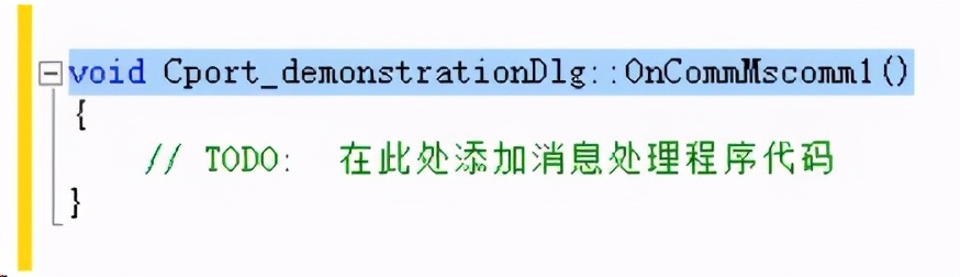

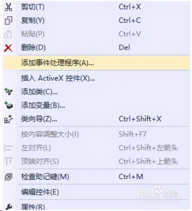

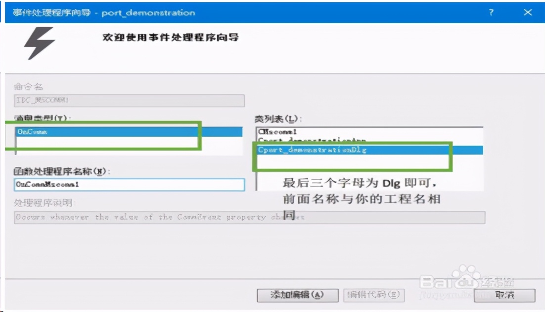

8、在串口控件上右键,添加控件事件处理函数:

14、接收数据按钮回调函数编写(写在串口事件处理程序里面):
void Cport_demonstrationDlg::OnCommMscomm1()
// TODO: 在此处添加消息处理程序代码
