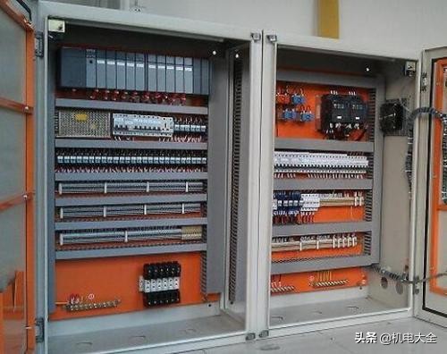

一、根据图纸检查电路(不带电源传输)。通用PLC系统图包括柜内图和柜外图。柜内图为柜内接线图。柜外图为所有连接电气柜的接线图。此部分需要检查:
1.图纸设计是否合理,包括各部件的容量等。

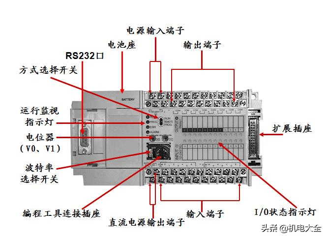

2.检查各部件连接是否严格按照图纸进行。在这个过程中,最重要的是检查电源。确保电路没有短路。确保电源为24伏,强电和弱电不能混用,一旦因接线错误而将220伏电源接至可编程逻辑控制器,就容易烧毁可编程逻辑控制器或扩展模块。
二、 检查PLC的外部电路,即在确认俗称“打孔点”的电源后,传送电源对输入输出点进行测试,俗称“打孔点”。IO点需要逐个测试,包括操作按钮、急停按钮、操作指示灯、气缸及其限位开关等,具体方法是一人操作现场侧按钮,另一人监控PLC输入输出信号的传输;对于大型系统,测试应建立表格,即测试后的标记。施工过程中如发现接线错误,应立即处理。
在此步骤中,应注意程序备份后,应清空或禁用可编程逻辑控制器中的程序,以避免测试导致设备动作。
