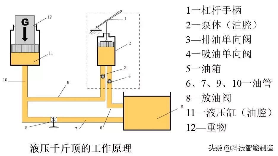

一、液压传动的基本原理
二、液压传动系统的组成

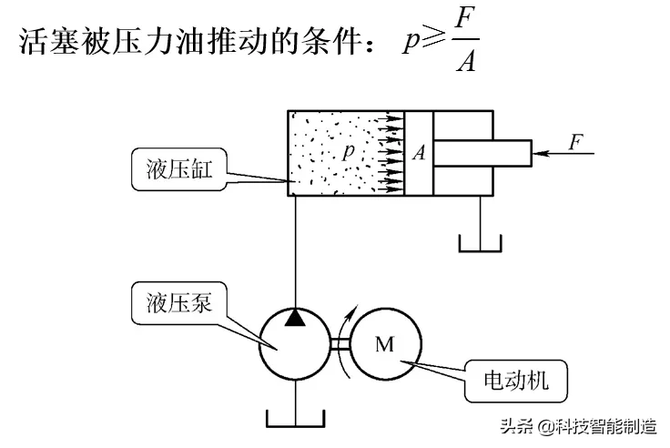

2.液压传动系统压力的建立
3.额定压力——液压系统及元件在正常工作条件下,按试验标准连续运转的最高工作压力。

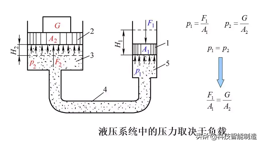

4.静压传递原理(帕斯卡原理)
静止油液压力的特性: 静止油液中任意一点所受到的各个方向的压力都相等,这个压力称为静压力;油液静压力的作用方向总是垂直指向承压表面;密闭容器内静止油液中任意一点的压力如有变化,其压力的变化值将传递给油液的各点,且其值不变。这称为静压传递原理,即帕斯卡原理
5.静压传递原理(帕斯卡原理)在液压传动中的应用

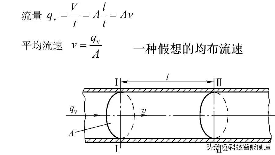

六、流量和平均流速
1.流量:单位时间内流过管道某一截面的液体体积。
2.平均流速

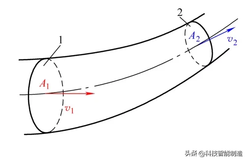

液流连续性原理——理想液体在无分支管路中稳定流动时,通过每一截面的流量相等。
液体在无分支管路中作稳定流动时,流经管路不同截面时的平均流速与其截面面积大小成反比。
