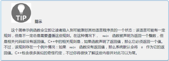

大括号1}表示一个代码块。在这种情况下, C++代码就是函数main 。我们可以根据基本的格式判断这是一个函数,首先,它声明了返回值类型,然后具有一对括号的函数名,括号中常用于声明传递给该函数的参数(和它们的类型)。在这个示例中,函数名是main ,括号内是空的,说明该函数没有参数。函数名之前的标识符( int )表示该函数将返回一个整数。
C+中约定名为main 的函数是可执行文件的入口,即在命令行中调用该可执行程序时,该函数将是项目代码中首个被调用的函数。

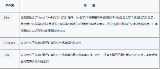

有几件事是需要留意的。首先是C++项目文件中的 bin、 include和1ib 目录,关于这3个文件夹的用途如表1-1所列。
表1—1
本章后续的内容还会涉及这些文件夹。

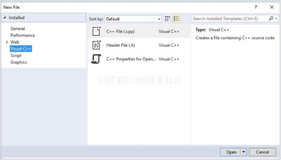

在Visual Studio中,单击"文件"菜单,然后单击"新建”按钮,之后弹出一个新的对话框,在左边的树形视图中单击Visual C++项目。在该面板中间你可以看到C++ File (.cpp)和Header File (.h)两个选项以及打开文件夹时的C++属性项,如图1-7所示。
图1-7
前两种文件类型主要用于C++项目;第三种类型将创建一个JSON文件辅助Visual Studio实现代码自动补全功能(帮助我们输入代码) ,本书将不会使用这个选项。
单击这些选项中的第一项,然后单击"Open"按钮。该操作将创建一个名为Sourcel.cpp的空白文件,为了将它以simple.cpp的形式另存到本章项目文件夹下,可以通过单击"File"按钮,然后选择"Save Sourcel.cppAs"项,导航到上述新建的项目文件目录下,在单击"Save"按钮之前,在文件名输入框中将之重命名为simple.cpp。

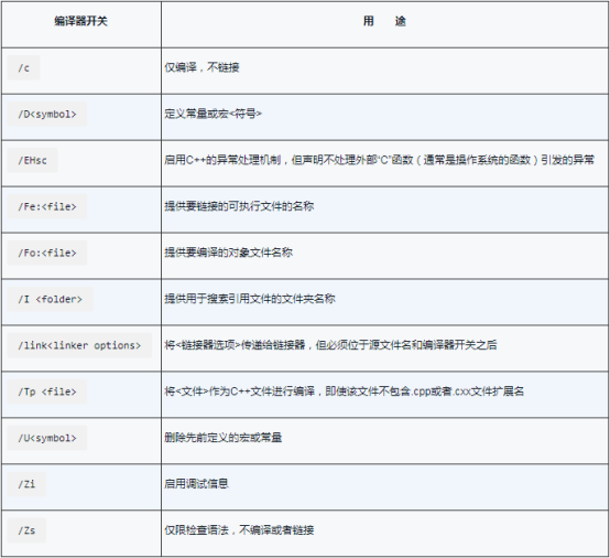

转到命令行提示符下,然后输入命令c1 /2 。因为环境变量PATH配置引用了 bin文件夹的路径,你将看到编译器的帮助页面。可以通过按下"回车"键对这些帮助信息进行滚动浏览,直到返回命令提示符。其中大多数选项的用途超出了本书的范围,但是我们将讨论表1-2中所列的编译器开关选项。
表1-2
对于某些选项需要注意,在开关和选项之间需要包含空格,有些选项则不能有空格,而对于其他选项空格是可选的。一般来说,如果文件或者文件夹的名称中包含空格,那么最好使用双引号将它们引起来。在使用一个开关之前,我们最好查看相关的帮助文件,了解它们是如何处理空格的。
在命令行中,输入c1 siple.cpp 命令,你将发现编译器发出的警告信息C4530和4577 。这是因为C++标准库会使用异常机制,但是用户没有为编译器声明应该为异常机制提供必需的代码。可以通过开关/EHsc 解决这个问题。在命令行中,输入命令 c1 /EHsc simple.cpp 。如果输入正确无误,则将看到如下结果
C:Beginning C++iChanter Olsdl /EHsc simple.cppMicrosoft (R) CIC+ Optimizing Compiler Version 19.00.25017 for x86Copyright (C) Microsoft Corporation. All rights reserversimple.cppMicrosoft (R) Incremental Linker Version 14.10.25017.0Copyright (C) Microsoft Corporation. All rights reserved./out:simple.esesimple.obj
默认情况下,编译器会将源代码文件编译成一个对象文件,然后将该文件传递给链接器,并将之链接为一个与C++源文件同名的命令行可执行文件,不过其文件扩展名为.exe 。上述信息行指出
/out:simple.exe 是由链接鹃生成的, /out 是一个链接器选项。

如前所述,读者发现main函数会返回一个值,默认情况下该值是0。当应用程序执行完毕后,可以向命令行返回一个错误代码。这使得你可以在批处理文件和脚本中使用可执行程序,并且可以在脚本中使用上述返回值控制程序流。一般来说,当运行一个可执行程序时,可以在命令行上传递相关参数,这将对可执行程序的行为产生影响。
通过在命令行上输入simple命令来运行这个简单的应用程序。在Windows中,错误代码是通过伪环境变量 ERRORLEVEL 获取的,因此可以通过ECHO命令获得这个值
C:Beginning_C++\Chapter_01>simpleHello.World!C:Beginning_C++\Chapter_01>ECHO %ERRORLEVEL%o
为了演示上述值是通过该应用程序返回的,可以将main 函数的返回值修改为一个大于0的值(本示例中是99,并且予以加粗表示
int main(){std::cout << "Hello, worId!n";return 99;}
编译上述代码并运行它,然后打印输出与前文类似的错误代码。你将看到现在输出的错误代码是99这是一种非常基础的交流机制:它只允许传递整数值,脚本调用代码时必须知道每个整数值代码的具体含义。

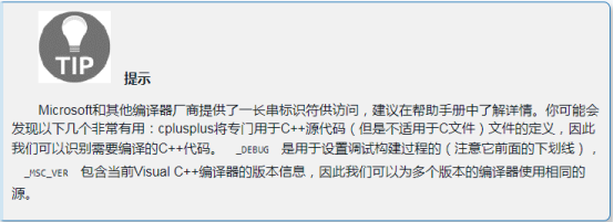

我们可以定义一个不包含值的标识符,并且预处理器可以被告知测试验证某个标识符是否被定义。最常见的应用场景是编译调试版本的不同代码,而不是发布版程序。
编辑上述代码并添加加粗显示的代码行:
#ifdefDEBUG#define MESSAGE(c, v)for(int i=1; i<c; ++i) std::cout << v << std::endl;#els#define MESSAGE#endit
第一行代码告知预处理器去查找 DEUG标识符。如果该标识符已经定义(不管其值是什么) ,则第一MESSAGE 宏定义将被使用。如果该标识符未定义(一个预览版构建) ,则MESSAGE标识符将被定义,不过它不执行任何操作,本质上来说,就是将代码中出现的包含两个参数的 MESSAGE 删除。
编译上述代码并通过一个或者多个参数运行该程序,比如下列内容:
C:\Beginnine C++\Chapter _01>simple test parametersinvoked with simple
这表示代码已经在不包含DEBUG定义的情况下被编译,因此MESSAGE的定义将不会执行任何操作。现在再次编译代码,不过这次使用 /ODEBUG开关来定义 DEUG标识符。再次运行该程序之后,用户将发现命令行参数被打印输出到控制台上:
C:\Beginning C++\Chapter _01>simple test parameterstest parametersinvoked with simple
上述代码使用了宏,不过我们可以通过条件编译在任意C+代码中使用标识符。这种标识符的使用方式允许编写灵活的代码,并且可以通过在编译器命令行中定义一个标识符来选择将要被编译的代码。此外,编译器自身也将定义一些标识符,比如DATE将包含当前日期、TIME将包含当前时间、FILE将包含当前文件名。

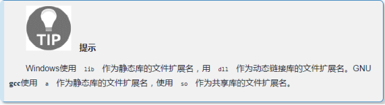

编译程序库一般有两种:静态库和动态链接库。如果使用的是静态库,那么编译器将从静态库中拷贝我们所需的代码,并将它们集成到可执行程序中。如果你使用的是动态链接(共享)库,那么链接晶将在程序运行过程中(有可能是在可执行程序被加载后,或者可能被推迟到函数被调用时)添加一些信息,以便将共享库加载到内存中并访问其功能特性。
如果你所需的代码在某个静态库或者动态链接库中,编译器将需要精确地知道你调用函数的信息,以便确保函数调用时使用正确的参数个数和类型。这也是函数原型的主要用途:它在不提供实际函数体的情况下,为编译提供了调用函数所需的信息,即函数定义。
本书将不会涉及如何编写程序库的细节,因为它是特定于编译器的,也不会详细介绍调用程序库代码,因为不同操作系统共享代码的方式也各不相同。一般来说, C++标准库将以标准头文件的形式引入项目中。C运行时库(将为C++标准库提供一些代码)将以静态链接库的形式引入,不过如果编译器提供了动态链接版本程序,那么我们可以通过编译器选项来使用它。

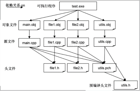

当通过构建工具构建项目时,将先检查构建的输出是否存在,如果不存在,则执行适当的构建操作。构建步骤的输出的通用术语一般称为目标,构建步骤的输入(比如源代码文件)是目标的依赖项。每个目标的依赖项是用于构建它们的文件。依赖项也可能自身就是某个构建动作的目标,并且拥有它们自己的依赖项
比如,图1-8展示了一个项目的依赖关系。
在这个项目中,有main.cpp 、file.cpp和file2.cpp 三个源代码文件。它们引用了相同的头文件utils.n ,它可以被预编译(因为有第四个源代码文件utils.cpp ,它只引用了utils.h 头文件)。所有源代码文件都依赖于utils.pch文件,而utils.pch文件又依赖于utils.h文件。源代码文件
main.cpp 包含main 函数,并调用了存在于file1.cpp和file2.cpp两个源代码文件的函数,而且是通过头文件file1.n和file2.n访问这些函数的。
图1-8项目依赖项关系
在第一次编译时,构建工具将发现可执行程序依赖于4个对象文件,因此它将根据查找规则来构建每个对象文件。存在3个C++源代码文件的情况下,这意味着需要编译源代码文件,不过因为utils.obj是用于支持预编译头文件的,因此构建规则将与其他文件不同。当构建工具生成这些对象文件时,它将使用任意库代码将它们链接到一起(这里未显示)。
随后,如果你修改了file2.cpp文件,然后构建该项目,构建工具将发现只有file2.cpp文件被修改,并且因为只有file2.obj文件依赖于file2.cpp文件,需要构建工具做的所有工作就是编译
file2.cpp文件,然后使用现存的对象文件链接新的file2.obj文件,以便创建可执行程序。如果你修改了头文件file2.n ,构建工具将发现有两个文件依赖于该头文件,即file2.cpp 和main.cpp ,因此构建工具将编译这两个源代码文件,然后使用现有的对象文件链接新生成的对象文件file2.obj和
main.obj ,以便生成可执行文件。但是,如果预编译的头文件util.n发生了变化,这意味着所有源代码文件都必须重新编译。
对于小型项目来说,依赖关系的管理还比较容易。如你所见,对于单个源文件项目,我们甚至不需要为调用链接器操心,因为编译器会自动执行。但随着C++项目规模不断增大,依赖项的管理会变得越来越复杂,这时诸如Visual C++这样的开发环境就会变得至关重要。
