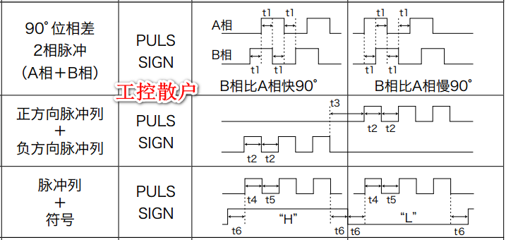

为什么要给大家讲脉冲类型?因为脉冲类型决定了驱动器的接线方式,脉冲类型只在本文中讲解,下篇中不再讲解,所以大家看下篇的时候有不明白的可以再回顾下上篇的内容。脉冲类型请看下图:
脉冲类型
上图中一共三种脉冲类型AB相、CW/CCW及脉冲符号,其中AB相这种脉冲类型在平时的应用中一般用的少,这里就不给大家讲解。下面对比下CW/CCW和脉冲符号的优劣:
脉冲+符号:此模式一般应用于脉冲输出频率不超过200kpulse/s的情况下且不适合长距离发送脉冲,抗干扰能力差,一般在小型PLC中应用这种方式,比如西门子S7-200系列,三菱FX系列,松下FX系列等。
CW+CCW:脉冲输出频率超过200kpulse/s以及长距离发送脉冲的情况下使用此模式,此模式抗干扰能力强,信号传输的准确性也更高,一般我们在大型模块化PLC中的位置控制模块上使用,比如三菱的QD75模块,松下的PP42模块等。

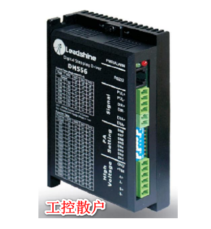

二、雷塞步进驱动器脉冲接口:
脉冲接口
一般实际应用中我们是将ENA+/-接口悬空,只需关注PUL+/-和DIR+/-,对于引脚的说明图中有详细解释,小编就不多说

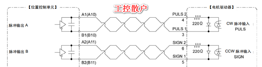

b、CW/CCW(即正反脉冲)接线方式:
差分接线
CW/CCW的接线方式也就是我们常说的差分接线方式,一般我们使用的三菱QD75模块或者松下PP42模块它们的脉冲输出口都是5V电压所以不需要加电阻直接与驱动器的PUL+/-、DIR+/-采用带屏蔽双绞线连接即可。
