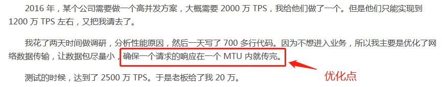

下面引用了左耳朵的"程序员如何用技术变现"文章中的一部分:
从上面我们可以看出减少数据传递对于性能是非常重要的。
  • 根据场景设置MTU

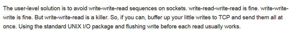

  • TCP NODELAY
目前服务器程序一般建议设置NODELAY为true,如果需要对小数据包合并,则可以考虑在应用层做数据合并(参考下图Wikipedia中内容)。

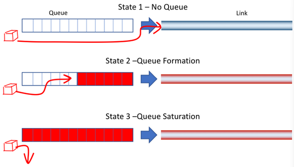

  • 采用合适的拥塞控制算法
下图展示了数据包经过路由器Queue的场景。
第一种是最理想的情况,数据包到达路由器,无需等待就能直接转发出去;第二种是等待一段时间,才能发送出去;第三种是因为路由器queue满,数据包被路由器丢掉。
发送数据过猛可能导致第三种情况发生。

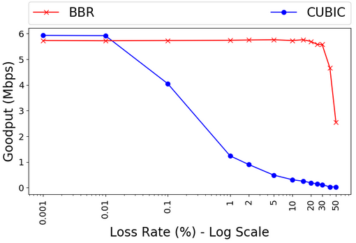

下面展示了Linux默认算法CUBIC和BBR算法在丢包情况下的吞吐量对比:
从上图可以看出,BBR拥塞控制算法可以在20%丢包率以下保持吞吐量,因此BBR的抗网络抖动性比CUBIC要好。
BBR算法优异的根本原因如下:
1. 在有一定丢包率的网络链路上充分利用带宽
2. 降低路由器的queue占用率,从而降低延迟
一般建议在非网络拥塞导致丢包的场合使用BBR算法,例如移动应用。

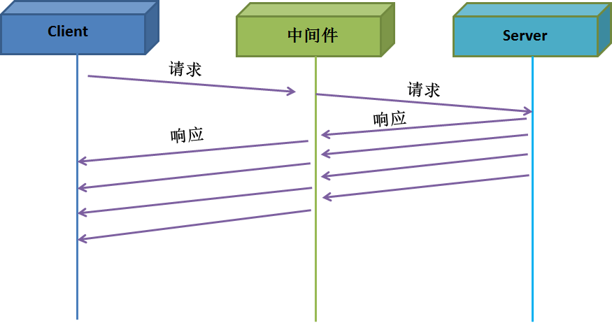

  • TCP stream流式传输
TCP stream主要用在中间件服务。
下图是没有采用TCP stream的交互图。中间件接收完Server端的响应后,才开始发送给客户端。不少数据库中间件采用这样的工作方式,导致中间件内存消耗巨大。

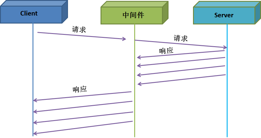

下图采用了TCP stream方式后,不仅降低了延迟,也降低了内存消耗(因为无需保留所有响应)。
服务器中间件程序最好实现TCP stream,否则易发生内存炸裂等问题。

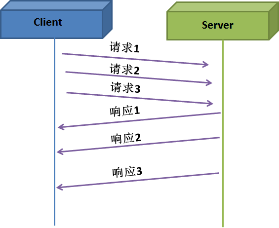

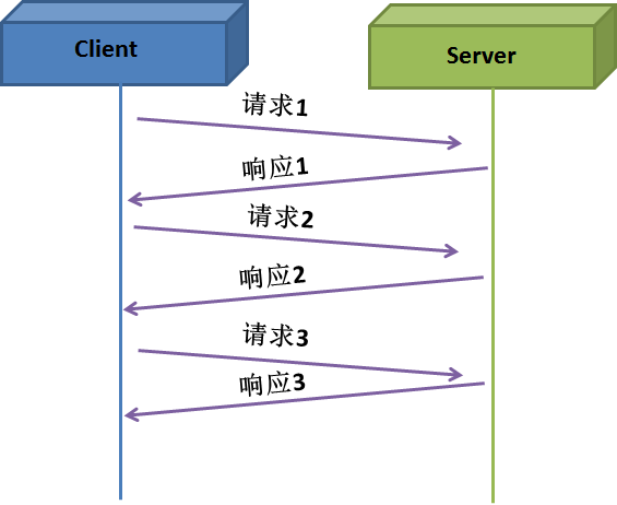

  • 上层应用pipeline机制
TCP本身并不具备pipeline机制,但上层应用可以利用pineline机制来提升服务器应用的吞吐量。
下图是没有采用pipeline的交互图,客户端需接收到服务器响应后才能发送下一个请求。
下图是采用pipeline的交互图。客户端无需等待响应就可以连续发送多个请求。
对于TCP来说,请求1、请求2和请求3看成一个请求,响应1、响应2和响应3看成一个响应;对于上层应用来说,则是3个请求,3个响应。
目前,很多协议或者软件采用pipeline机制来提升应用的吞吐量,例如HTTP v2协议支持pipeline发送请求,Redis采用pipeline机制来提升应用的吞吐量。

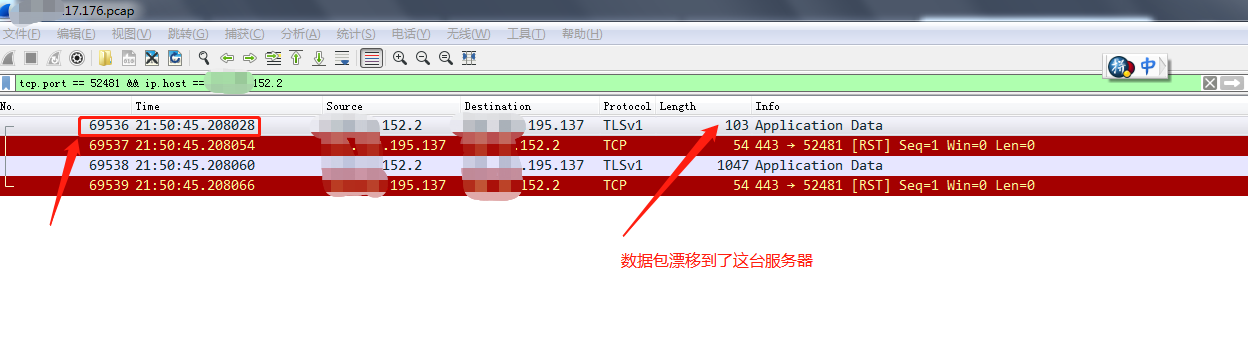

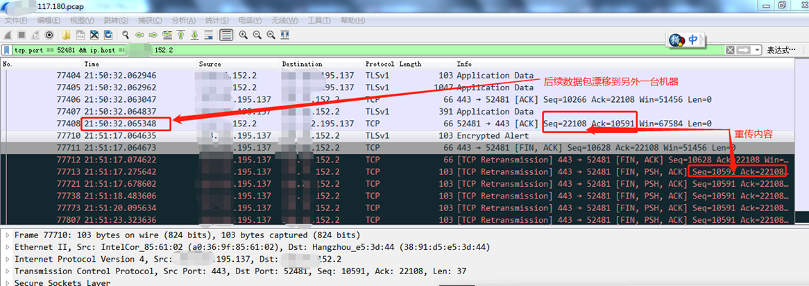

下面展示了负载均衡器自身bug导致了网络不通畅。
由于负载均衡器没有严格按照TCP session的方式进行负载均衡,有些TCP session的数据包跑到了不同的机器,进而导致应用端报请求超时。
最初连接<client IP:xxx.xxx.152.2,client port:52481,server IP:yyy.yyy.195.137,server port:443>的数据包跑到了180机器。
后来这个连接的数据包跑到了176机器(参考下图)。
负载均衡器出现这种bug,会造成用户的极大困扰,很难查明问题原因。
这时要么更换负载均衡器,要么找厂商解决负载均衡器的bug,否则上层应用会一直报网络超时等问题。
