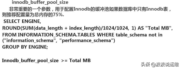

3、分配足够 innodb_buffer_pool_size ,来将整个InnoDB 文件加载到内存 — 减少从磁盘上读。
