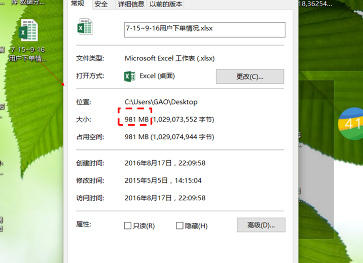

业务上要处理的Excel数据表格存储量越来越大,超过50MB就慢如蜗牛,这时表格里要是再多个IF、VLOOKUP函数什么的,电脑就直接罢工了;要是遇到向下面这样大小的Excel表格,服务器级别的电脑都吃不消,更别谈进行数据处理和数据分析了。
数据量超大的excel表格连打开都难
遇到上图这么大存储量的Excel数据表格,卡是必然的,死不死机就看人品了。那遇到这样的难题,有没有能处理大存储量文件,同时又操作简单、容易上手的数据分析软件呢?

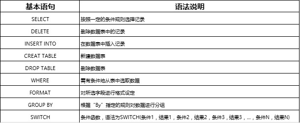

3. ACCESS的常用语句
下表是ACCESS使用过程中常用的一些SQL语句,理解起来不算困难。
ACCESS数据库常用的SQL语句

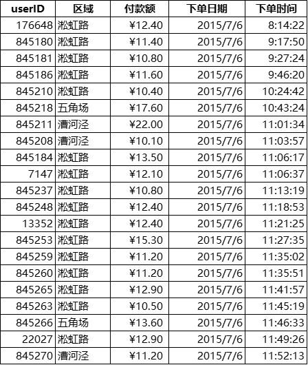

下表是本文进行ACCESS数据分析的原始文件,数据量近230MB,Excel打开需等待好几分钟,而且得看电脑心情…出于商业保密的目的,本文将使用其中的部分数据进行分析实操,且做一定处理。
后台导出的原始数据

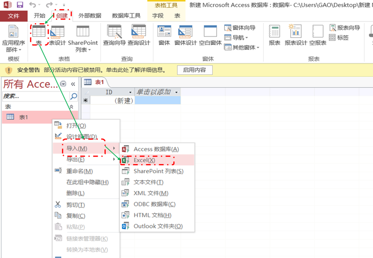

先将Excel中的文件导入ACCESS中,按下图箭头路径所示:
导入excel原始数据文件

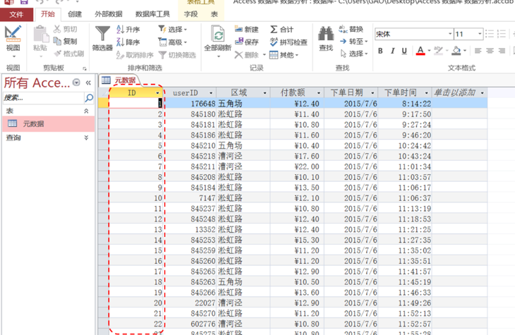

按上述步骤操作后,自动生成主键(即ID),得到如下结果:
Excel原始数据文件导入到ACCESS中

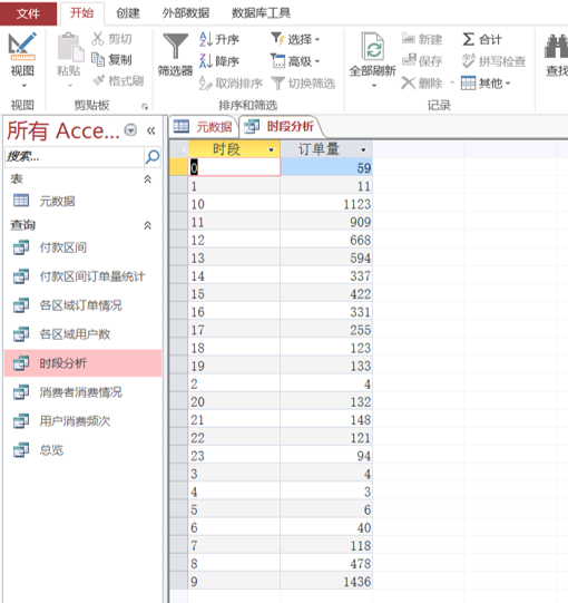

2.用户下单时间段分析
进行下单时间段的分析,需要将用户下单的时间转化为小时“时点”,这里使用的SQL语句是format,功能是对所选字段进行格式设定,语法为:
format(引用字段,"数据格式")
其中,“数据格式”在时间上一般选用H(小时)、D(天)、M(月)或Y(年)。
然后,再使用count函数,将UserID进行计数,得到的结果即是订单量。
注意,使用format和count之后,需要使用“AS”将其定义为新的字段,这里二者分别定义为“时段”和“订单量”。
下单时间段分析操作步骤

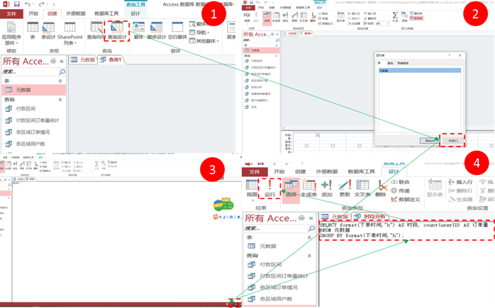

在“创建”里新建一个“查询设计”,点开右下角的“SQL”,然后在SQL会话框输入如下语句:
SELECT format(下单时间,"h") AS 时段, count(UserID) AS 订单量
FROM 元数据
GROUP BY format(下单时间,"h");
然后,点击“设计”下的“运行”,得到如下结果:
各个时段的订单量分布情况
举个例子来说明上面的结果该如何解读,假如某位顾客是12:23下单,则该时间点归到“12”这个时段里了,而“12”代表的是12~13时这个时间段。可以根据“运营实操|如何利用微信后台数据优化微信运营”这篇文章里的方法利用函数将其变为时段显示。

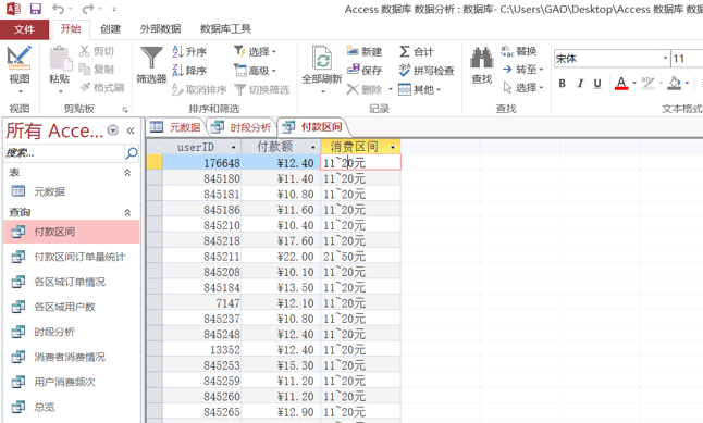

按照上述的方法,在“创建”里新建一个“查询设计”,点开右下角的“SQL”后,输入如下语句:
SELECT userID, 付款额, switch(付款额<=10,"1~10元",
付款额<=20,"11~20元",
付款额<=50,"21~50元",
付款额<=80,"51~80元",
付款额<=150,"81~150元",
付款额>150,"151~220元")AS 消费区间
FROM 元数据;
点击“运行”后,得到如下结果:
用户单次下单的消费金额所对应的消费区间

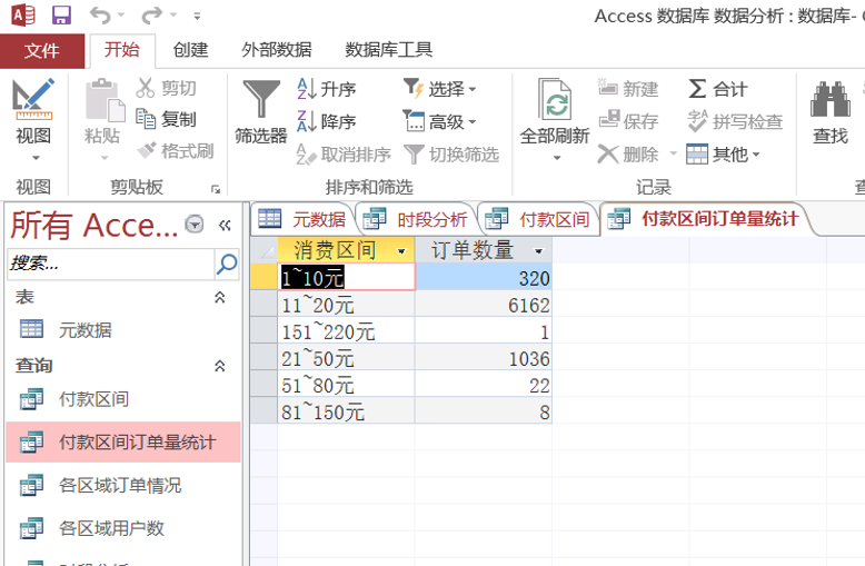

点击“运行”后,得到的结果显示如下:
各消费区间订单量分布情况

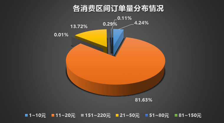

然后,将上述数据复制到Excel表格里,制成如下的百分比扇形图,可以直观的分析出每个消费区间的订单量占比情况,进而看到整体的用户消费水平如何,对这段时间内的运营进行合理评估。
各消费区间订单量占比扇形图

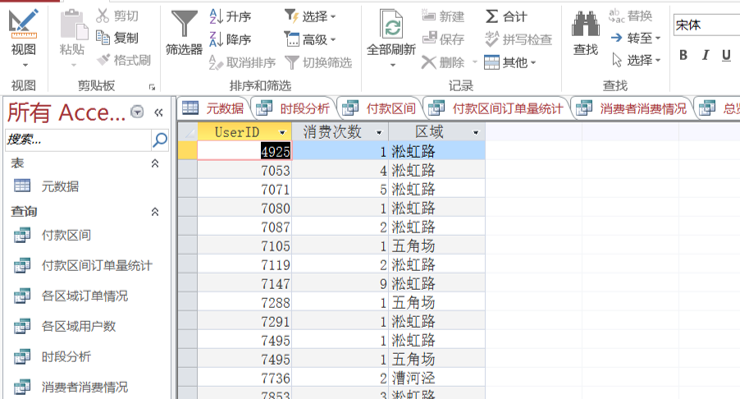

这个就有点小麻烦了,用户数量用“userID”的计数间接计算出来,但是由于绝大部分的用户下单次数不小于2次,所以直接计数的话,得出来的结果就是订单量了。鉴于此种情况,我们得换个思路,先做出一个不重复的用户下单信息表,也就是每个用户ID下单的频次表。
新建一个“查询设计”,命名为“用户消费频次”。在SQL对话框里输入如下语句:
SELECT UserID, COUNT(UserID) AS 消费次数, 区域
FROM 元数据
GROUP BY UserID, 区域;
点击“运行”后,得到的结果显示如下:
用户下单频次表

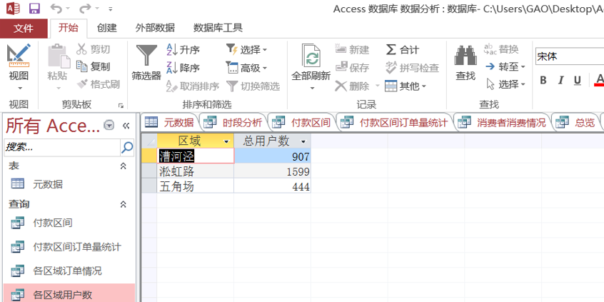

这样,我们就可以以这张用户消费频次表作为跳板,在再次新建的表里计算出每个区域的用户数量咯。
新建一个“查询设计”,命名为“各区域用户数”。在SQL对话框里输入如下语句:
SELECT 区域, count(UserID) AS 总用户数
FROM 用户消费频次
GROUP BY 区域;
点击“运行”后,得到的结果显示如下:
各区域用户数量

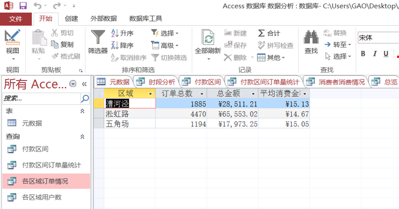

(2)各区域订单量、消费金额状况
新建一个“查询设计”,命名为“各区域订单情况”。在SQL对话框里输入如下语句:
SELECT 区域, count(UserID) AS 订单总数, sum(付款额) AS 总金额, avg(付款额)AS 平均消费金额
FROM 元数据
GROUP BY 区域;
点击“运行”后,得到的结果显示如下:
各区域订单量、消费金额状况

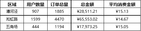

再将上面的各区域用户数量整合到这张表里,就得到了关于这三个区域完整的运营情况概览表。见下表:
各区域运营情况概览

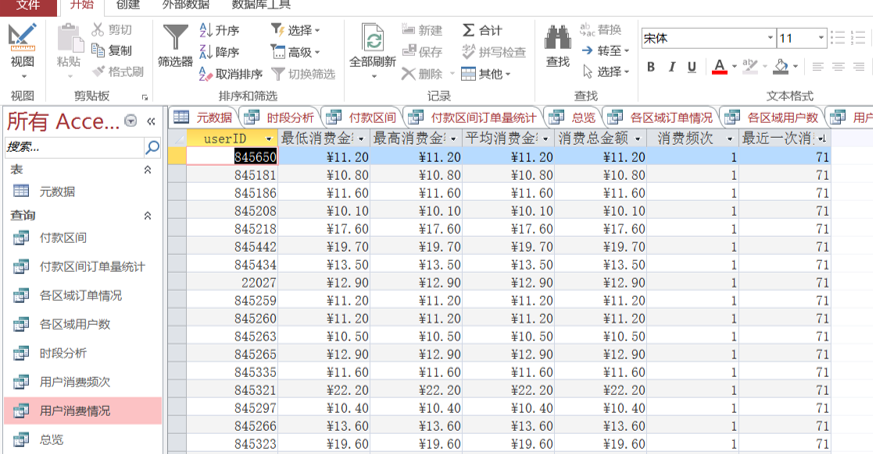

5.用户价值分析
这里的用户价值分析基于RFM模型,不过对其进行了进一步的完善,在原先“累计消费金额”的基础上,引入了“最低消费金额”、“最高消费金额”和“平均消费金额”这三个指标,力求全面的反映消费者的购买力。
新建一个“查询设计”,命名为“用户消费情况”。在SQL对话框里输入如下语句:
SELECT userID, min(付款额) AS 最低消费金额,
max(付款额) AS 最高消费金额,
avg(付款额) AS 平均消费金额,
sum(付款额) AS 消费总金额,
count(付款额) AS 消费频次,
datediff("d",max(下单日期),#2015-9-15#) AS 最近一次消费距离今天天数
FROM 元数据
GROUP BY userID;
点击“运行”后,得到的结果显示如下:
用户价值分析表

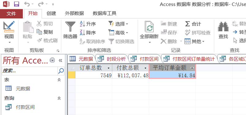

最后,我们还可以得出这三个区域总的订单情况和销售金额情况:
新建一个“查询设计”,命名为“各区域销售总览”。在SQL对话框里输入如下语句:
SELECT count(userID) AS 订单总数,
sum(付款额) AS 付款总额,
avg(付款额) AS 平均订单金额
FROM 元数据;
点击“运行”后,得到的结果显示如下:
三个区域的销售情况总览
