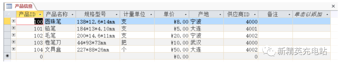

例如, 用户可能有一个名为“产品信息”的表, 其中每一条记录(行) 都包含有关不同产品的完整信息, 每一字段(列) 都包含不同类型的信息(如产品名称、 规格型号、 计量单位、 单价等)。必须将字段指定为某一数据类型, 可以是文本、 日期或时间、 数字或其他类型,如下图所示。

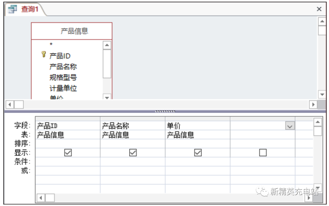

查询是数据库的核心功能, 用户可以根据指定的条件从数据表或其他查询中筛选出符合条件的记录, 还可以对记录进行修改、 删除、 添加等操作。查询通常是在设计视图中创建的,如下图所示。

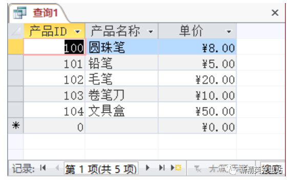

创建查询后, 查询结果则以数据表的形式显示,如下图所示。

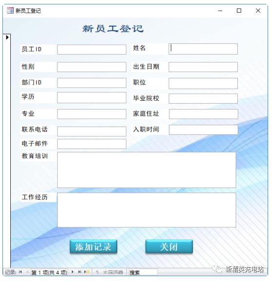

使用窗体可以进行数据的输入和显示, 还可以查看或更新数据表中的记录,如下图所示。

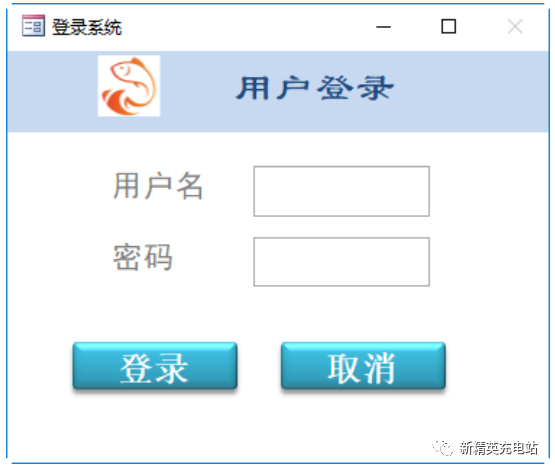

用户还可以使用窗体来控制应用程序的流程, 在窗体中添加各种控件后, 只需要单击窗体上的各个控件按钮, 就可以进入不同的程序模块, 调用不同的程序, 如下图所示。

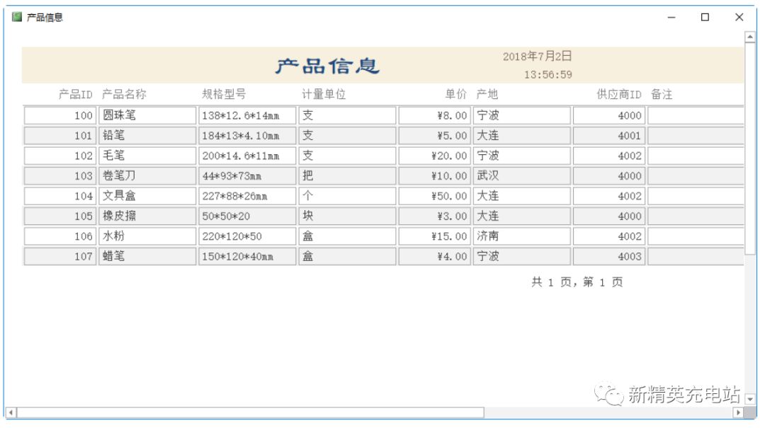

报表可以用来显示和打印一个数据表, 或者查询中的信息, 如下图所示。

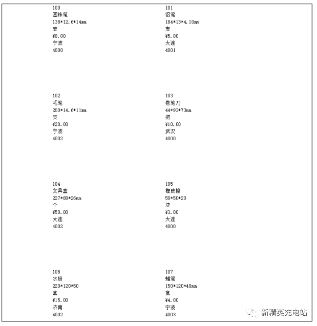

创建标签报表,还可以制作标签,将标签打印后, 裁剪成一个个的小标签, 可以粘贴在产品的包装上, 用来对物品进行标识, 如下图所示。

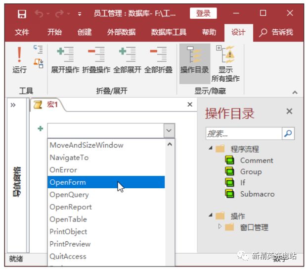

宏的设计是在【宏生成器】 中完成的, 单击【添加新操作】 下拉按钮, 在弹出的下拉列表框中即可选择相应的操作命令创建宏,如下图所示。
