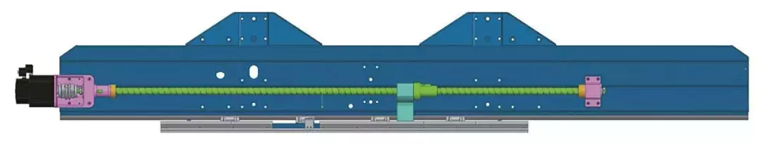

数控冲床的X/Y轴普遍采用滚珠丝杠将伺服电机的旋转运动转变为直线运动,并实现工作台运动。滚珠丝杠副是实现数控机床运行的重要传动构件,且体现了较高的传动效率,灵敏度、稳定度、刚度、耐久性也在长期应用中表现良好。
支撑丝杠的是轴承座与轴承,轴承座与轴承共同组成轴的支撑构件,它们是影响到数控机床整体加工精度的重要构件。滚珠丝杠副的支撑模式主要有以下三种:一是将一端固定,另一端自由;二是采用一端固定,一端游动;三是两端皆固定。应用最广泛的则是两端皆固定的形式,这样能够提供更高的精度,且整体刚度较强,利于提高机床加工精准度。

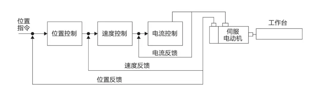

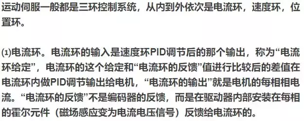

数控系统伺服驱动包括3个反馈回路,即位置回路、速度回路以及电流回路,其组成的框图如图2所示。最内环回路反应速度最快,中间环节反应速度必须高于最外环,如果没有遵守此原则,将会造成振动或反应不良。
图1 送料轴简化模型
图2 驱动控制图

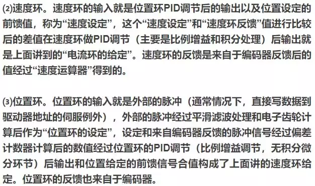

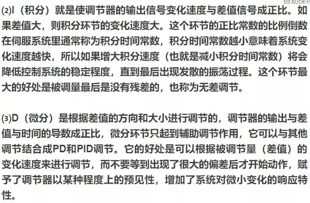

三环分析
PID参数

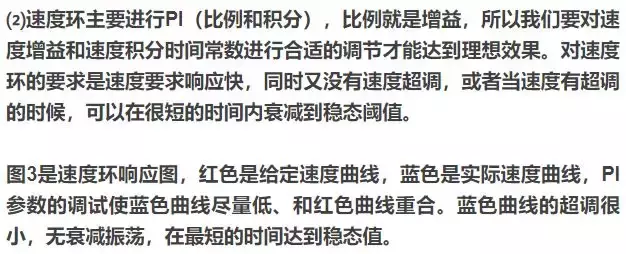

PID参数综合利用

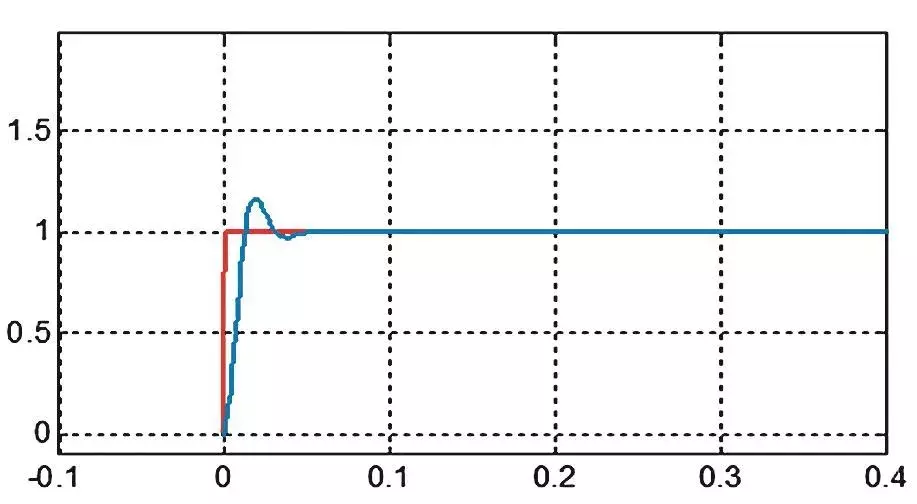

图3 速度环响应图
